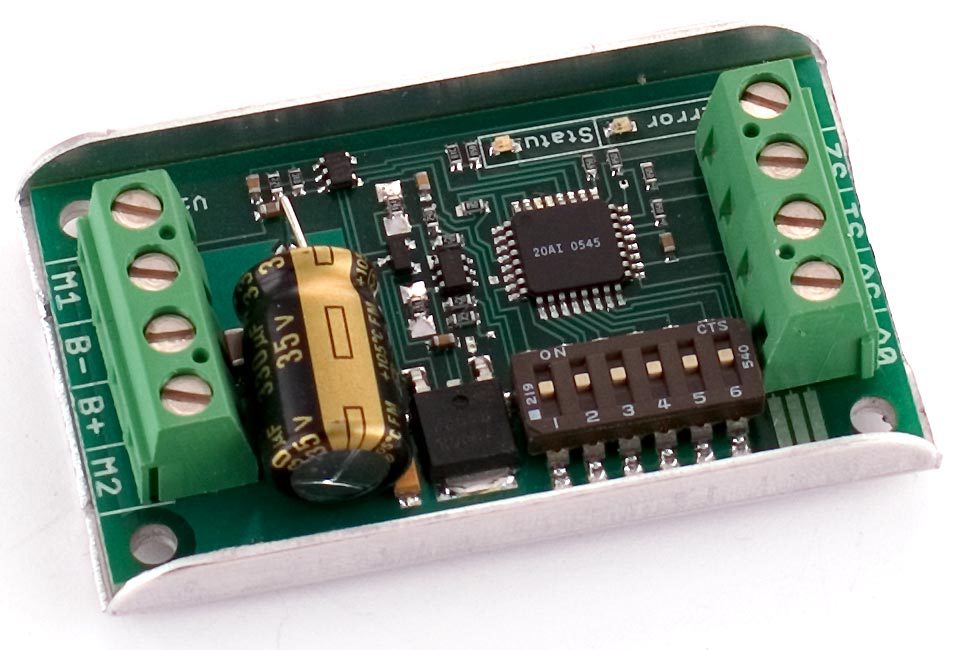

Хотите подключить мощный двигатель к микроконтроллеру? Тогда вам необходимо специальное устройство — драйвер моторов. Например, плата SyRen, которая может обслуживать 1 коллекторный мотор с током до 10 ампер.
Платы SyRen производятся американской компанией Dimension Engineering.
Используйте SyRen для создания больших хобби-роботов и механизмов, рассчитанных на нагрузку в десятки килограмм.
Драйвер имеет встроенные датчики температуры и тока, поэтому сжечь данное устройство практически невозможно.
На плате установлен стабилизатор напряжения на 5 вольт, который подойдёт для питания микроконтроллера. Режим защиты от чрезмерного разряда батареи позволяет безопасно питаться от литий-ионных и литий-полимерных аккумуляторов. А регенеративная схема платы позволяет заряжать батареи в моменты торможения или резкого реверса двигателя.
  • Номинальное напряжение питания: 6–24 В
  • Максимальный ток при 24 В: 8 А (пиковый 10 А)
  • Максимальный ток при 18 В: 10 А (пиковый 15 А)
  • Габариты: 35×57×14 мм
Обеспечив внешнее охлаждение, максимальные токовые характеристики можно получить и при напряжении в 24 В.
Поддерживаемые способы управления моторами
  • Аналоговый сигнал
  • Сигнал с RC-ресивера
  • Последовательный порт
Режим работы выставляется специальными DIP-переключателями на плате.
