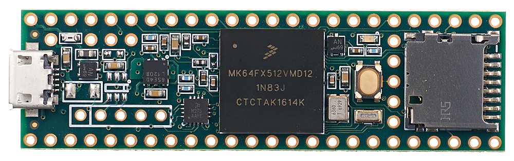

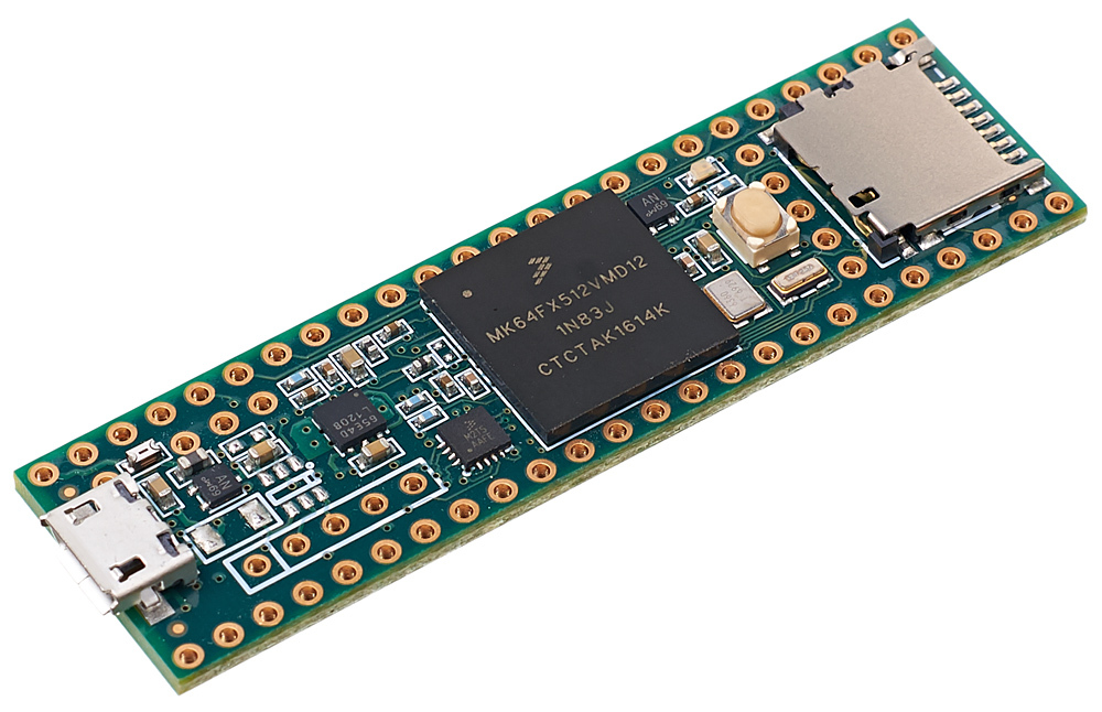

Teensy 3.5 входит в семейство компактных платформ для разработки, которые поддерживают Arduino IDE. Плата построена на высокопроизводительном ARM-процессоре с ядром Cortex-M4 в сумме с широким набором интерфейсов и встроенным слотом для SD-карты. Ресурсов Teensy 3.5 достаточно для обработки звука, проигрывания аудио и видеофайлов, управления многосуставными роботами, распознавания образов и анализа большого объёма данных.
Процессор и память
Teensy 3.5 построена на 32-разрядном ARM-процессоре с ядром Cortex-M4 с частотой 120 МГц, 192 КБ оперативной памяти и 512 КБ энергонезависимой Flash-памяти.
Контроллер прямого доступа к памяти (DMA) разгружает центральный процессор от выполнения фоновых операций с памятью. Например, вы сможете выводить изображение с SD-карты сразу на дисплей, а процессор при этом не будет задействован.

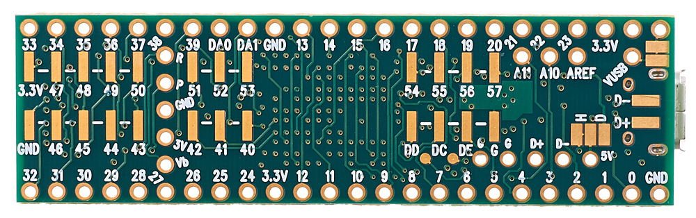

Пины и интерфейсы
На плате расположены 58 контактов ввода-вывода с толератностью к 5 В и другими особенностями:
  • 27 контактов оснащёны АЦП для подключения аналоговой периферии.
  • 20 контактов умеют выдавать ШИМ-сигнал.
  • Аппаратные интерфейсы включают в себя 6× UART, 3× SPI, 3× I²C, 1× CAN.
Вся начинка собрана на миниатюрной платформе размером 62×18 мм с лужёными отверстиями шагом 2,54 мм. Вы можете использовать плату отдельно или расположить её на Breadboard’е.
Программирование
Среда разработки Arduino IDE поддерживает платформу Teensy, что сильно облегчает знакомство с ней. Чтобы начать программирование платы, необходимо скачать и установить расширение Teensyduino, а затем выбрать в меню нужную платформу.
Teensy даёт отличную возможность плавно перейти из мира Arduino в мир Embedded System. Сначала вы программируете в среде Arduino IDE, используя её простые библиотеки. Затем вы начинаете писать код для ARM, оставаясь в привычной среде. Когда почувствуете себя полностью готовым — сможете перейти на полноценные среды разработки вроде Keil или IAR.
  • 1× Плата Teensy 3.5
Обратите внимание, что плата поставляется без ножек. Вам предстоит добыть штырьковые соединители и припаять их самостоятельно.
  • Микроконтроллер: MK64FX512VMD12
  • Ядро: ARM Cortex-M4 (32 бита)
  • Тактовая частота: 120 МГц
  • Оперативная память: 192 КБ
  • Флеш-память: 512 КБ
  • EEPROM-память: 4 КБ
  • Контакты ввода-вывода: 62 (58 из них толерантны к 5 В)
  • Контакты с АЦП: 27
  • Разрядность АЦП: 8/10/12 бит (по умолчанию 10 бит)
  • Контакты с ЦАП: 1
  • Разрядность ЦАП: 12 бит
  • Контакты с ШИМ: 20
  • Разрядность ШИМ: 8/10/12/16 бит (по умолчанию 8 бит)
  • Каналы DMA: 16
  • Аппаратные интерфейсы:
    • 6× UART
    • 3× I²C
    • 3× SPI
    • 1× CAN
  • Входное напряжение питания:
    • Через USB: 5 В
    • Через пин Vin: 3,3–5 В
  • Максимальный выходной ток пина 3V3: 250 мА
  • Размеры: 62×18×4 мм
