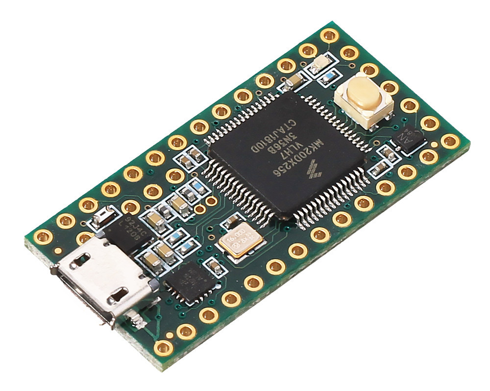

Teensy 3.2 входит в семейство компактных платформ для разработки, которые поддерживают Arduino IDE. Плата построена на высокопроизводительном ARM-процессоре с ядром Cortex-M4 в сумме с большим объёмом памяти и широким набором интерфейсов. Это даёт возможность решать сложные и требовательные к ресурсам задачи: обрабатывать звук, управлять многосуставными роботами и распознавать образы.
Teensy 3.2 специально адаптирована для длительной автономной работы, а размеры платы сопоставимы с миниатюрной Iskra Mini.

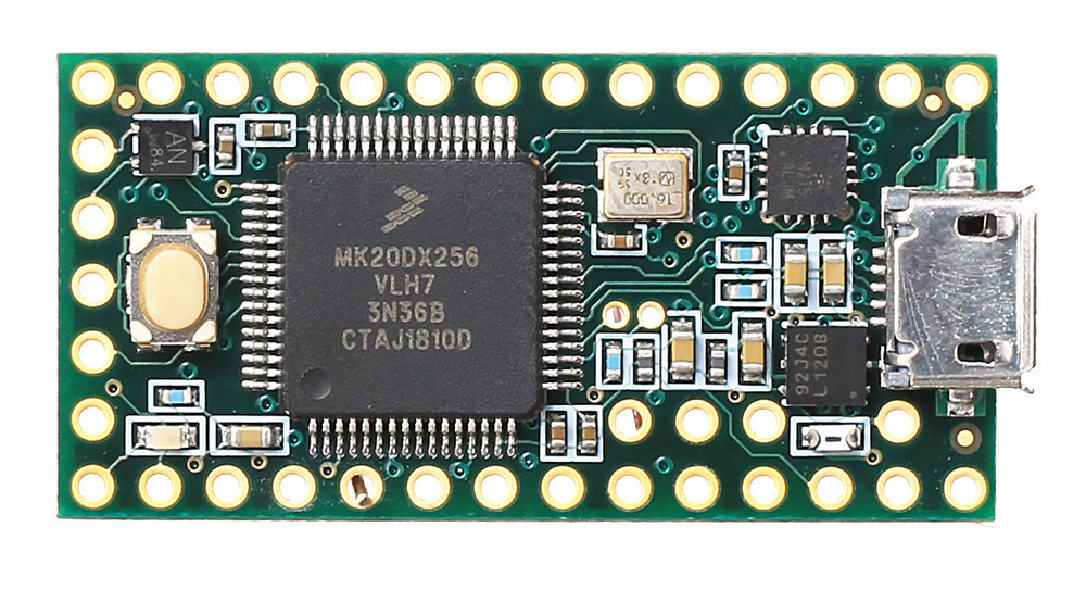

Процессор и память
Teensy 3.2 построена на 32-разрядном ARM-процессоре Cypress MK20DX256 с ядром Cortex-M4, частотой 72 МГц, 64 КБ оперативной памяти и 256 КБ энергонезависимой Flash-памяти.
Встроенный DMA-контроллер разгружает процессор от выполнения фоновых операций с памятью. Например, вы сможете получать изображение по SPI и сразу выводить его на дисплей, при этом не понадобится грузить процессор лишними действиями.

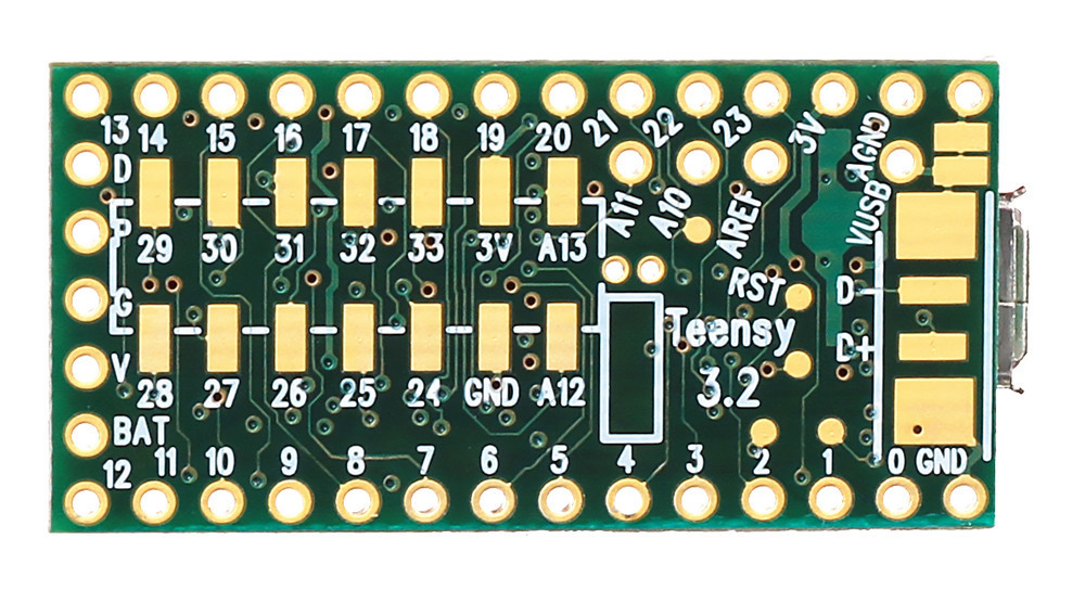

Пины и интерфейсы
Миниатюрная плата содержит 34 контакта ввода-вывода с толерантностью к 5 В и другими особенностями:
  • 21 контакт оснащён АЦП для подключения аналоговой периферии.
  • 12 контактов умеют выдавать ШИМ-сигнал.
  • Аппаратные интерфейсы включают в себя 3× UART, 2× SPI, 1× I²C, 1× CAN.
