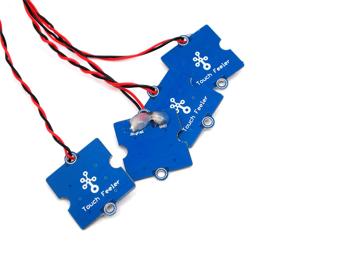

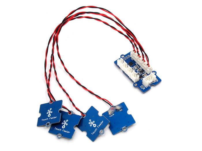

Датчик прикосновения — это 4 сенсорных тач-площадки и небольшой хаб для них. Сенсор производится Seeed Studio.

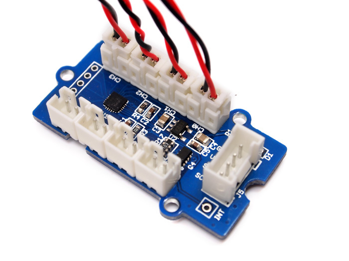

Хаб выполнен на базе чипа FreeScale MPR121, позволяющим контролировать до 12 тач-площадок. Однако на хабе для них выведены лишь 8 разъёмов, а в комплект включены лишь 4 тач-площадки.
Сенсорные площадки реагируют на приближение пальцев, необязательно на прикосновение. Поэтому их можно прикрывать тонким слоем токонепроводящего материала вроде картона или пластика, если это требуется в вашем проекте.
Сенсор общается с управляющей электроникой по протоколу I²C / TWI. Для подключения используется 4-проводной шлейф с разделёнными разъёмами «мама» для линий питания, земли, SDA и SCL. Шлейф включён в комплект. Подключение к Arduino удобно осуществлять через Troyka Shield.
