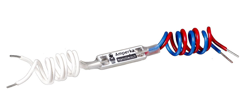

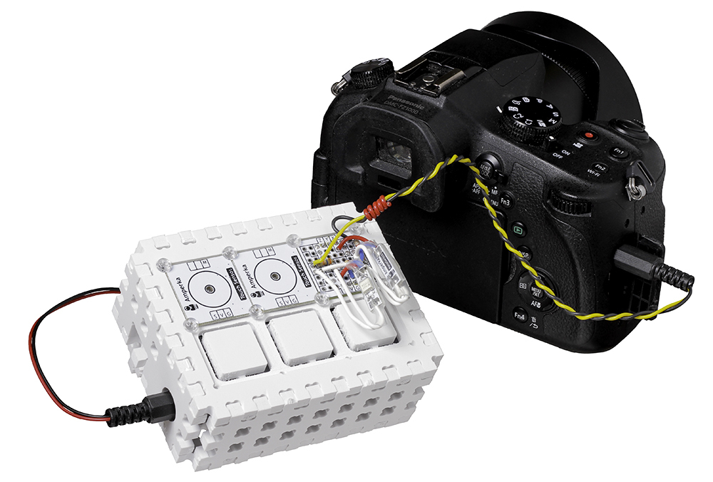

Давно хотели собрать пульт управления цифровой камерой, но боялись повредить дорогостоящую технику коротнув контакты на бредборде? Оптореле передаёт управляющие сигналы между цепями без электрического контакта между ними.

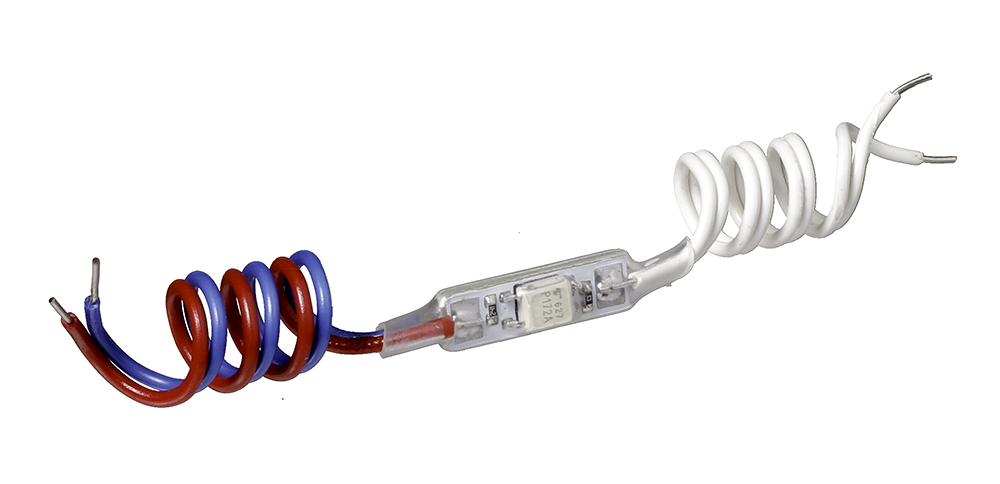

Nano Switch основан на оптореле TLP172A компании Toshiba. Сигнал от микроконтроллера зажигает инфракрасный светодиод в корпусе устройства. Свет попадает на фоточувствительный транзистор, который замыкает цепь с нагрузкой. Такое соединение цепей называется гальванической развязкой.
Подключите синий провод к земле микроконтроллера, а красный — к сигнальному цифровому или аналоговому пину.
Белые провода подключаются к нагрузке. В модуле используются два полевых транзистора. Это позволяет подключать оптореле в разрыв коммутируемой цепи не заботясь о полярности.
