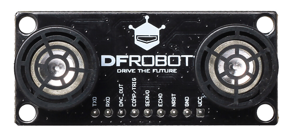

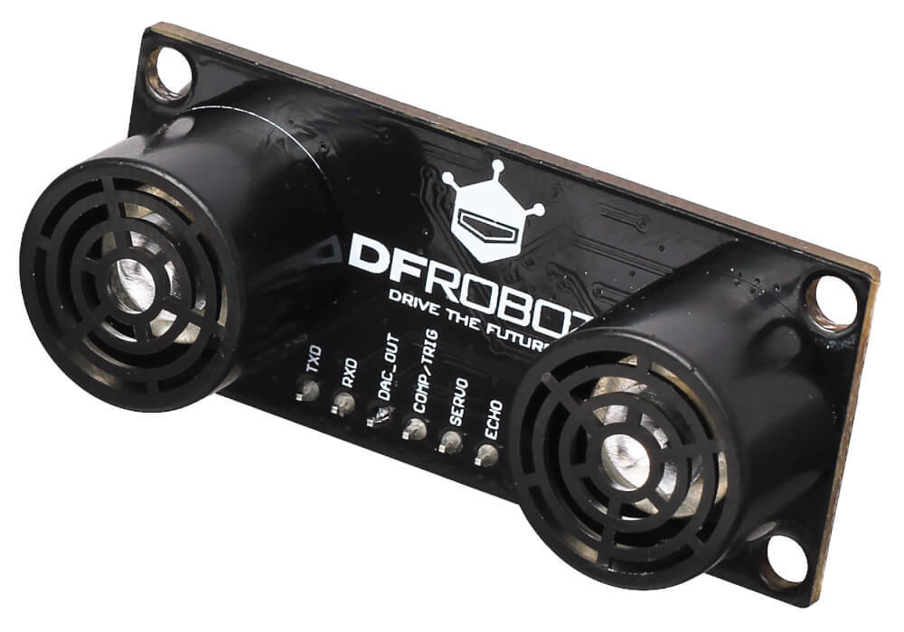

Ультразвуковой дальномер позволяет определять расстояние до объектов. Это модель URM37 v5.0 производства DFRobot. Сенсор работает как сонар: посылает ультразвуковой пучок и по задержке отражённого сигнала определяет расстояние до цели. Так же в природе ориентируются летучие мыши.
Дальномер может быть закреплён на поверхности при помощи специального крепления. Таким же образом его можно установить на сервопривод, что даст сонару возможность сканировать местность в широком диапазоне углов. Это наделит вашего робота базовым пониманием того, что происходит поблизости.
Дополнительно на плате сенсора установлен термометр, который может быть использован для считывания температуры окружающей среды. Он нужен сенсору для внесения корректировок на показания: скорость звука различна при разных температурах, но для универсальности его показания доступны для чтения.

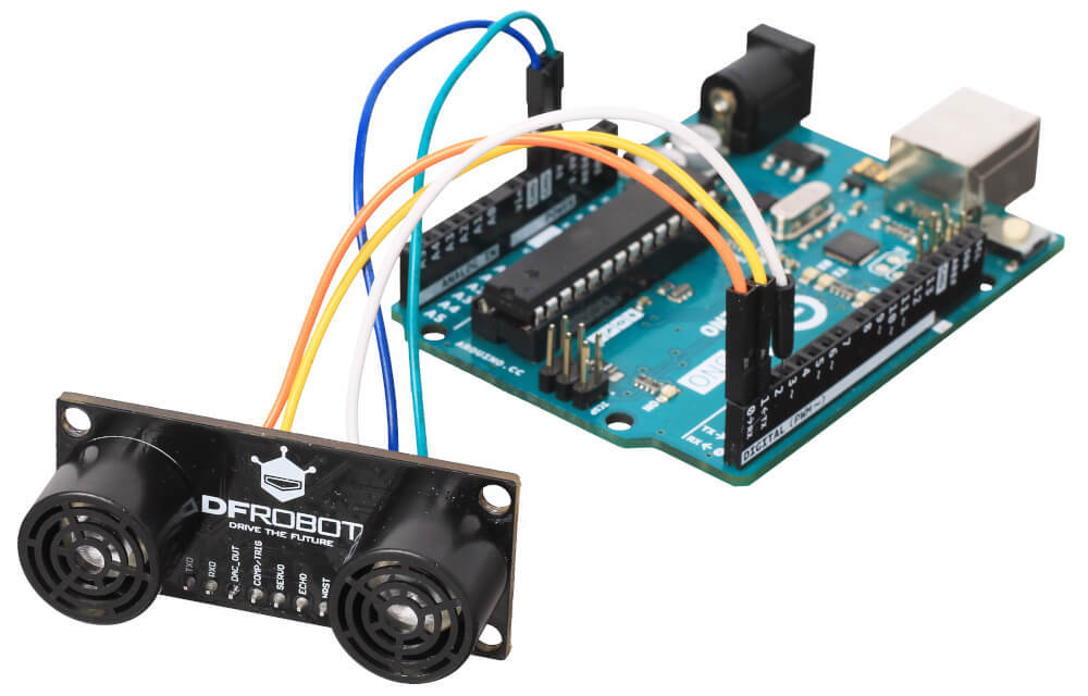

Обязательно переключите режим на TTL, если вы собираетесь использовать сенсор с платами Arduino, поскольку они не поддерживают общение по RS232 напрямую через цифровые пины.
Датчик подключается через к управляющим платам через 9 штырьковых контактов. Для считывания показаний о расстоянии и температуре достаточно использовать 4 из них. Контакты можно соединить с макетной платой или Arduino проводами «мама-папа», а с Troyka Shield через провода «мама-мама».
