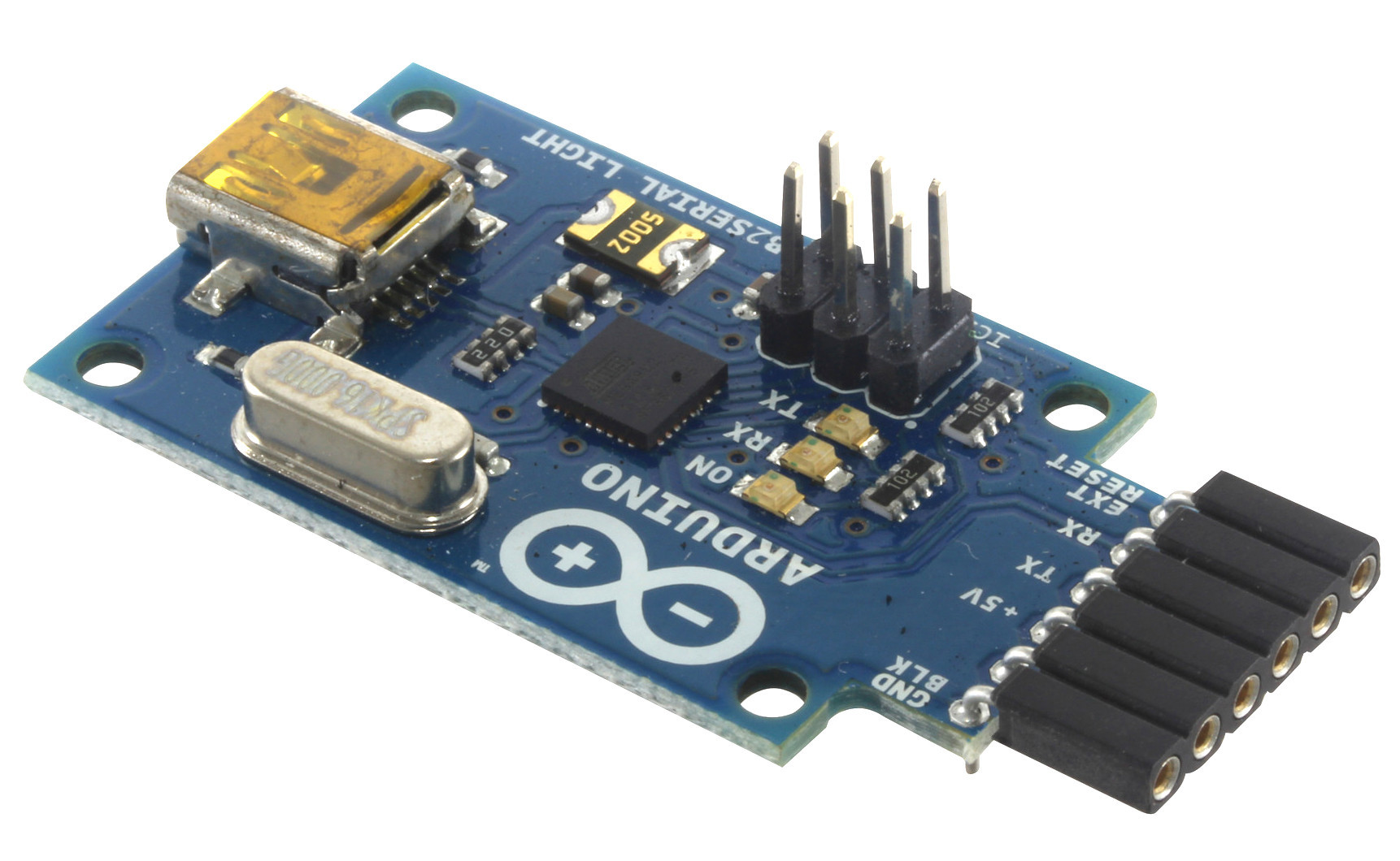

USB-Serial адаптер — плата оснащённая чипом ATmega8U2, который позволяет работать с USB, как с serial-портом. То есть по сути это переходник, который позволяет взаимодействовать через USB с устройствами, поддерживающими serial-соединение.
Так, например, он может быть использован для прошивки или взаимодействия с Arduino Mini, который лишён собственного USB-порта, или для взаимодействия с дополнительными serial-портами Arduino Mega 2560.
Распиновка конвертера совпадает с общепринятой для FTDI-чипов:
  • Земля (GND)
  • Питание (+5V) — берётся через USB-кабель и ограничено предохранителем до 500 мА для защиты порта компьютера
  • Линия передачи (TX)
  • Линия приёма (RX)
  • Внешний сброс (EXT RESET) — эта линия активируется при подаче сигнала DTR с компьютера и провоцирует сброс подключённого устройства для перепрошивки или других целей
Для соединения с компьютером понадобится кабель mini-USB. Для корректной работы устройства в Windows необходимо установить inf-файл так же, как это делается для Arduino Uno.
