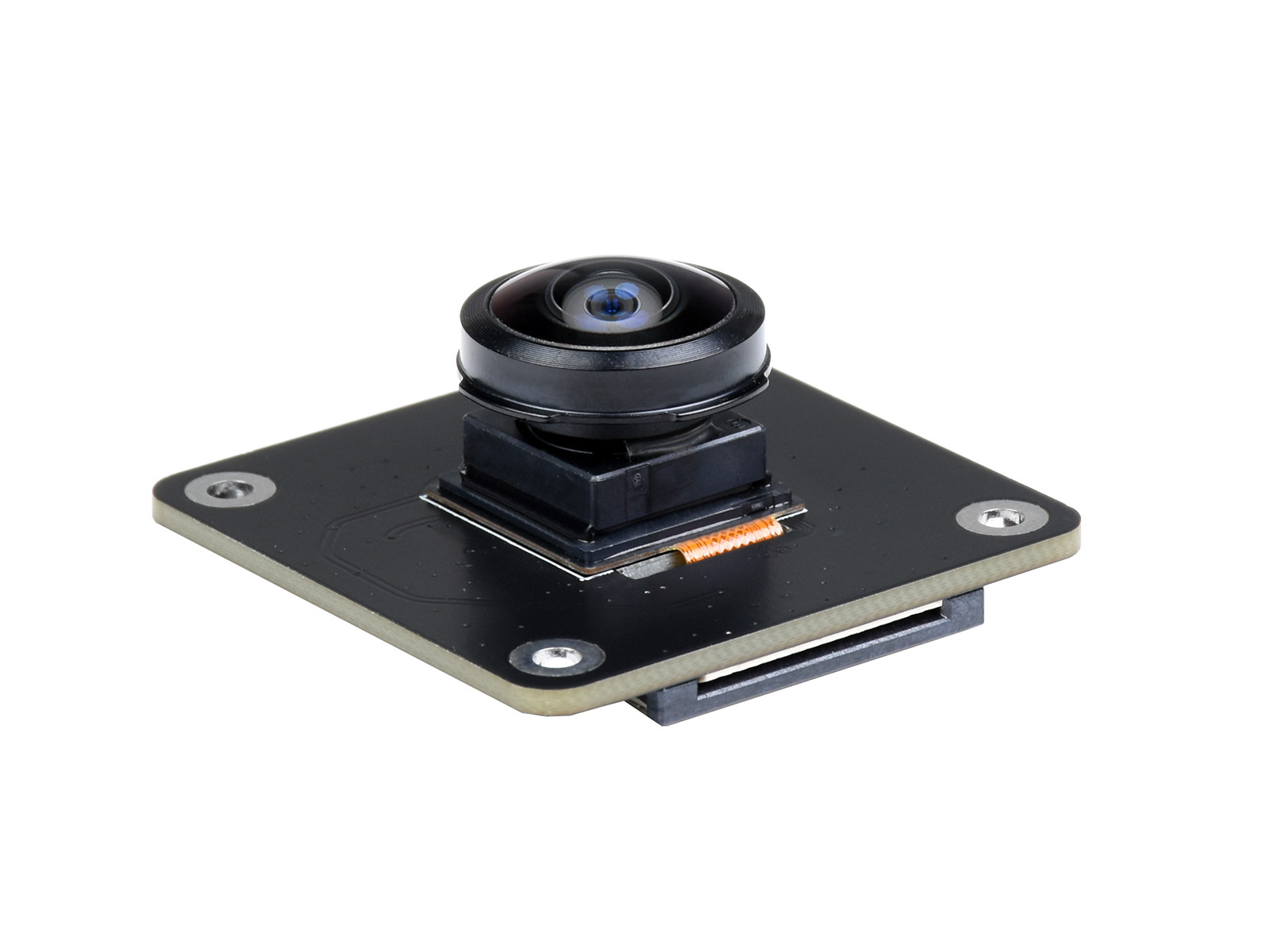

Добавьте своей Raspberry Pi цифровое зрение для считывания визуальных данных, захвата фото и видео. Сверхширокоугольный объектив «рыбий глаз» с углом обзора 190° позволяет уместить в кадр максимум окружающего пространства, например, для создания дверного глазка с видеокамерой.
Начинка

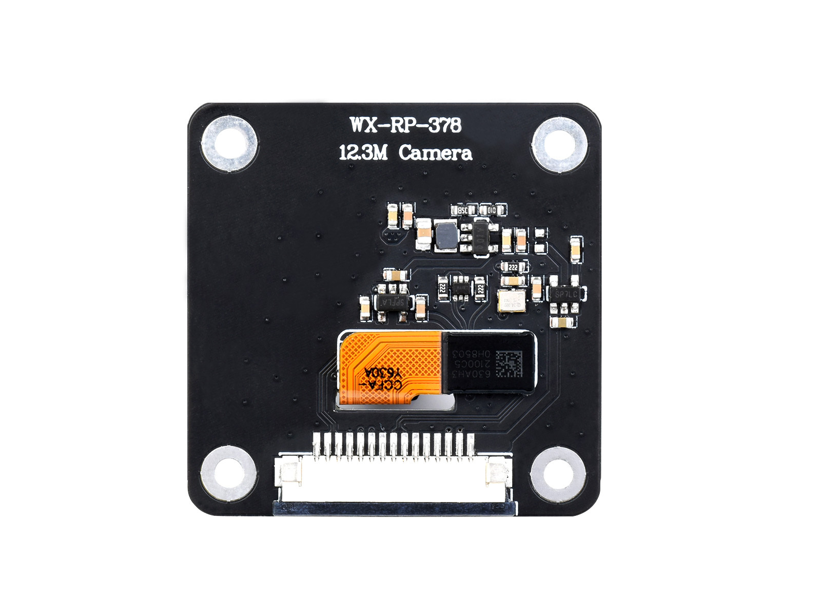

Камера построена на сенсоре изображения Sony IMX378 для мобильных устройств. Светочувствительная КМОП-матрица формата 1/2,3” с обратной подсветкой и разрешением 12,3 мегапикселя даёт детализированное изображение с низким количеством шумов, недоступное более старым моделям камер.
В отличие от USB-камер, широкоугольный модуль IMX378-190 спроектирован специально для платформы Raspberry Pi. Он подключается напрямую к видеочипу VideoCore и экономит системные ресурсы, при этом USB-порты остаются свободными для другой периферии.

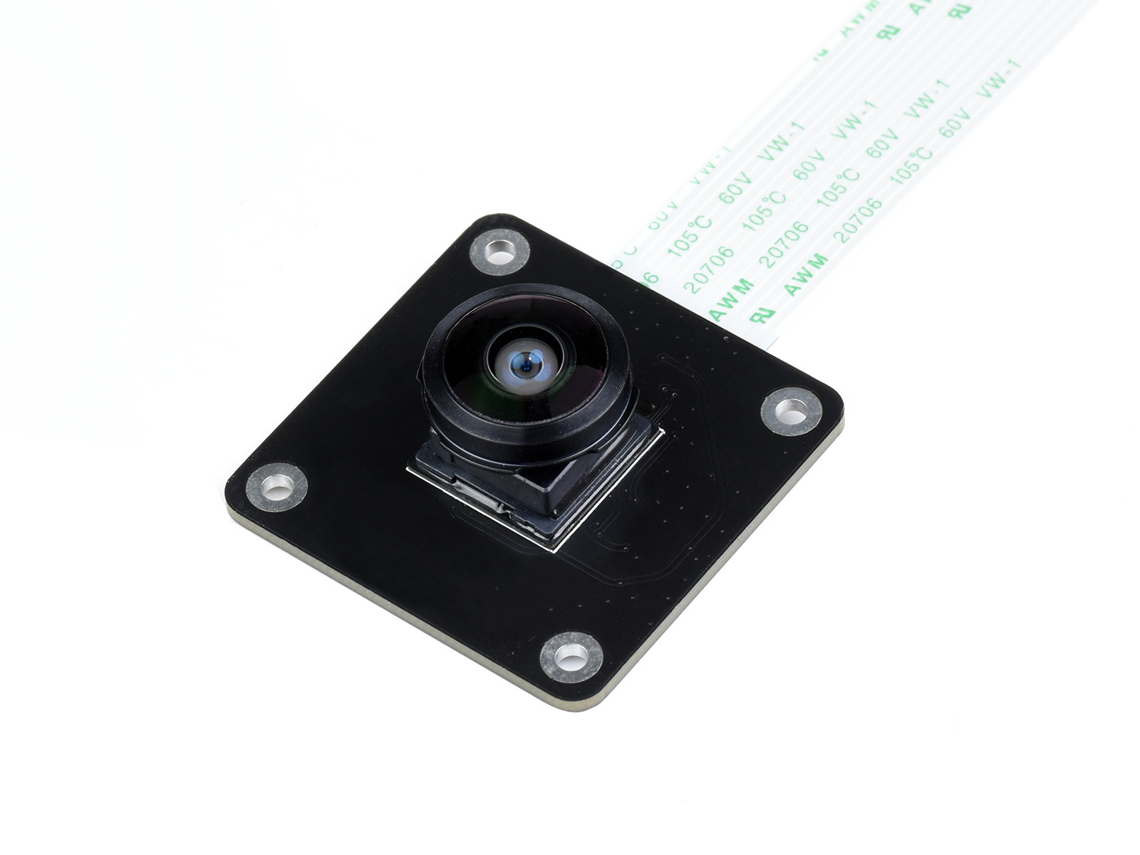

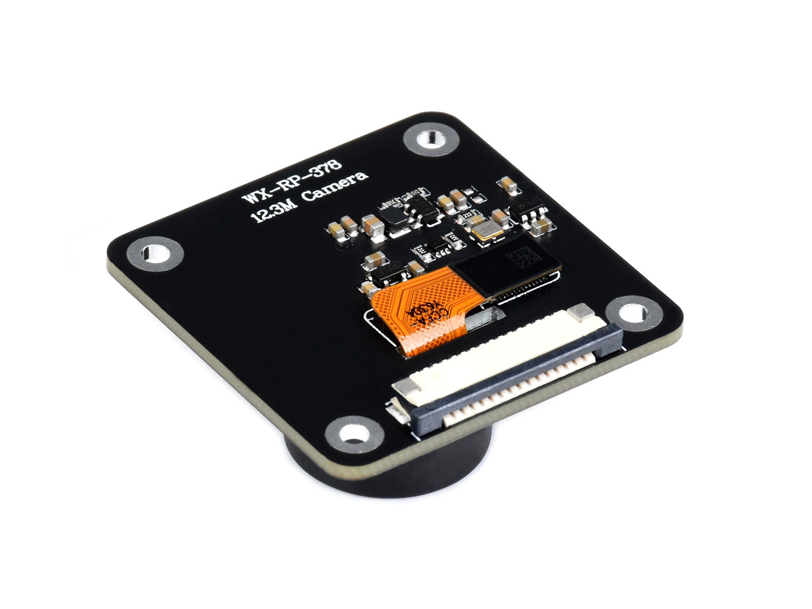

Камера подключается к Raspberry Pi плоским FFC-шлейфом в разъём CSI (Camera Serial Interface).
Комплектный шлейф на 15 пинов подходит к одноплатникам форм-фактора Model A и Model B, а для Raspberry Pi 5 и плат семейства Zero понадобится шлейф FPC под мини-разъём CSI на 22 пина с шагом 0,5 мм.

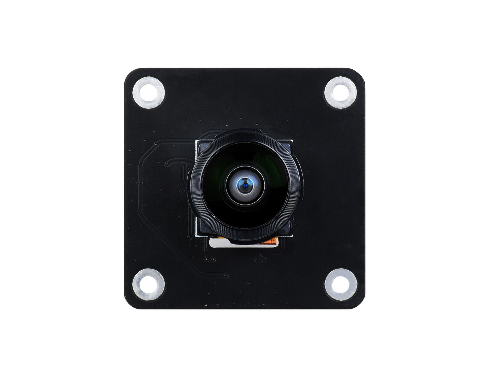

  • Модель: Waveshare IMX378-190 12.3MP Camera (SKU 21658)
  • Датчик изображения: Sony IMX378
  • Тип сенсора: КМОП-матрица с обратной подсветкой (BSI CMOS)
  • Размер матрицы: 1/2,3” (диагональ 7,86 мм)
  • Размер пикселя: 1,55×1,55 мкм
  • Разрешение: 12,3 Мп
  • Захват фото: 4056×3040 пикселей
  • Запись видео: 1080p50, 720p60, 480p60/90/120
  • Выходной формат: RAW10/RAW12
  • Угол обзора: 190°
  • Фокусное расстояние: 6,5 мм (фиксированное)
  • Светосила объектива: F2.4
  • Интерфейс: MIPI CSI-2
  • Подключение: FFC-шлейф 15×1 мм
  • Длина шлейфа: 160 мм
  • Размеры модуля: 38×38×18 мм
