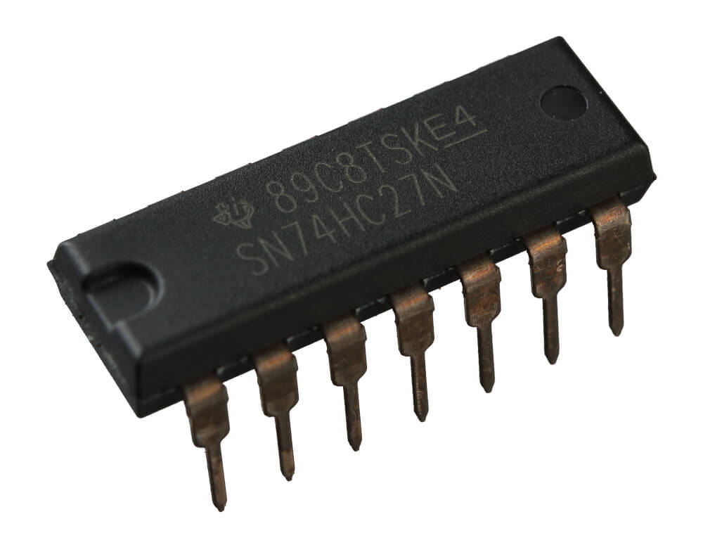

Микросхема SN74HC27N пригодится для создания электронных часов, бытового таймера, кодового замка, переключателя ёлочных гирлянд и других электронных устройств.
Чип SN74HC27N входит в состав 74-й серии микросхем булевой логики, где входные и выходные данные представляются в виде напряжений высокого или низкого уровня. Высокий уровень называют логической единицей, она же «Истина», а низкий уровень — логический ноль или «Ложь».
В зависимости от маркировки микросхема нафарширована различными логическими элементами, которые вычисляют зависимость между входными и выходными сигналами.
Таблица истинности
Микросхема 74HC27 содержит 3 отдельных логических элемента «3-ИЛИ-НЕ» (англ. 3-NOR), которые электрически не связаны между собой. Рассмотрим один из них:
  • 3: у логического элемента три входа.
  • ИЛИ-НЕ: в основе элемента — логическое сложение (дизъюнкция) с инверсией.
При логическом нуле на всех трёх входах A, B, C на выходе Y будет логическая единица. Во всех остальных случаях на выходе Y будет логический ноль.
Вход A Вход B Вход С Выход Y
0 0 0 1
0 0 1 0
0 1 0 0
0 1 1 0
1 0 0 0
1 0 1 0
1 1 0 0
1 1 1 0
1× Микросхема SN74HC27N
  • Логический элемент: 3-NOR / 3-ИЛИ-НЕ (3 шт.)
  • Напряжение питания: 2–6 В
  • Максимальный выходной ток: 20 мА
  • Логический уровень нуля: 0–1,35 В (при питании 5 В)
  • Логический уровень единицы: 3,15–5 В (при питании 5 В)
  • Корпус: DIP-14
