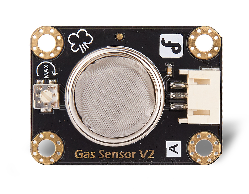

Датчик газа, построенный на базе газоанализатора MQ-2 позволяет обнаруживать наличие в окружающем воздухе углеводородных газов (пропан, метан, н-бутан), дыма (взвешенные частицы, являющиеся результатом горения), водорода.
Датчик можно использовать для обнаружения утечек промышленного газа и задымления. Выходным результатом является аналоговый сигнал, пропорциональный содержанию газов, к которым восприимчив газоанализатор. Чувствительность может быть настроена с помощью триммера на плате датчика.
В газоанализатор встроен нагревательный элемент, который необходим для химической реакции. Поэтому во время работы сенсор будет горячим, это нормально. Для получения стабильных показаний новый сенсор необходимо один раз прогреть (оставить включённым) в течение 24 часов. После этого стабилизация после включения будет занимать около минуты.
Показания сенсора подвержены влиянию температуры и влажности окружающего воздуха. Поэтому в случае использования датчика газа в изменяющейся среде, при необходимости получения точных показаний, понадобится реализовать компенсацию этих параметров.

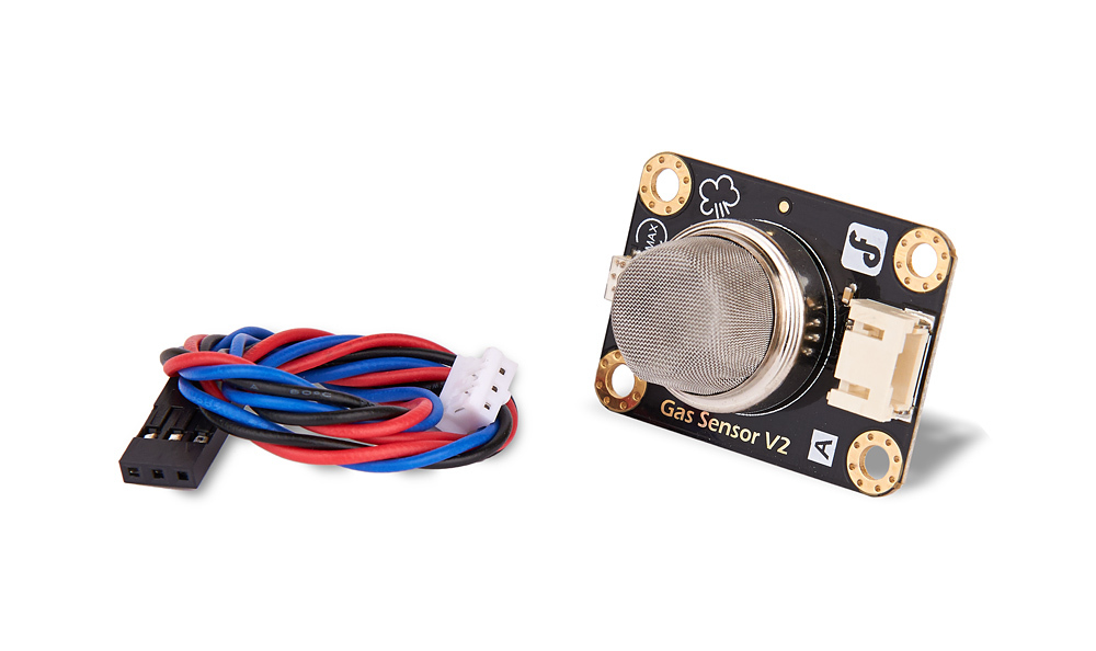

Датчик подключается к управляющей электронике через 3 провода. При подключении к Arduino будет крайне удобно использовать Troyka Shield. Шлейф для подключения включён в комплект.
Внимание! Распиновка питания этого сенсора может различаться. Перед включением модуля ознакомьтесь с особенностями подключения модулей DFRobot.
