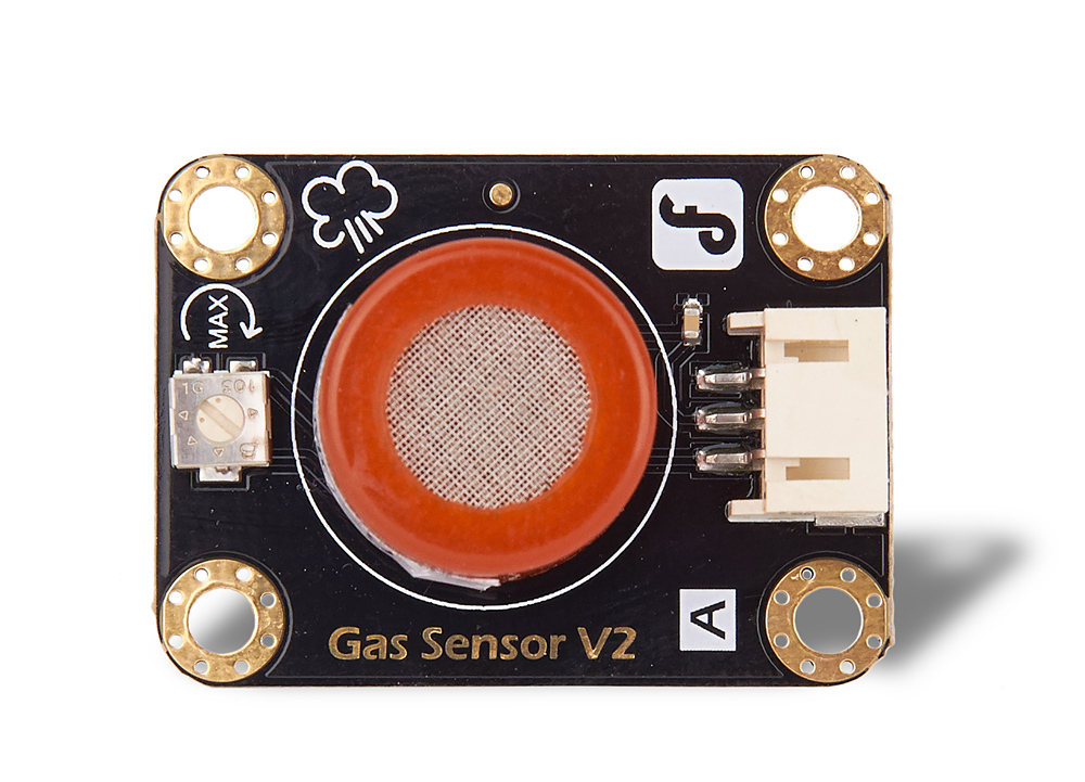

Датчик газа, построенный на базе газоанализатора MQ-3 позволяет обнаруживать наличие паров спирта: от парфюмерии или спиртных напитков, в воздухе или дыхании.
Выходным результатом является аналоговый сигнал, пропорциональный содержанию спиртов вокруг газоанализатора. Чувствительность может быть настроена с помощью триммера на плате датчика.
В газоанализатор встроен нагревательный элемент, который необходим для химической реакции. Поэтому во время работы сенсор будет горячим, это нормально. Для получения стабильных показаний новый сенсор необходимо один раз прогреть (оставить включённым) в течение 24 часов. После этого стабилизация после включения будет занимать около минуты.
Показания сенсора подвержены влиянию температуры и влажности окружающего воздуха. Поэтому в случае использования датчика газа в изменяющейся среде, при необходимости получения точных показаний, понадобится реализовать компенсацию этих параметров.

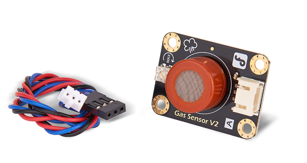

Датчик подключается к управляющей электронике через 3 провода. При подключении к Arduino будет крайне удобно использовать Troyka Shield. Шлейф для подключения включён в комплект.
  • Напряжение питания: 5 В
  • Потребляемый ток: 150 мА
  • Диапазон измерений: 0,05 мг/л – 10 мг/л
