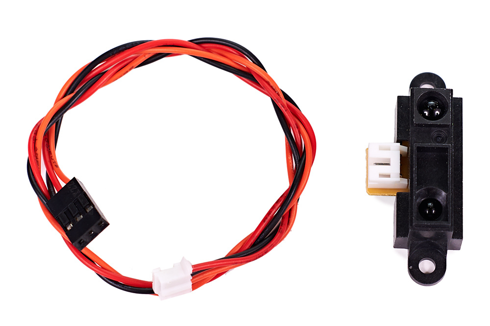

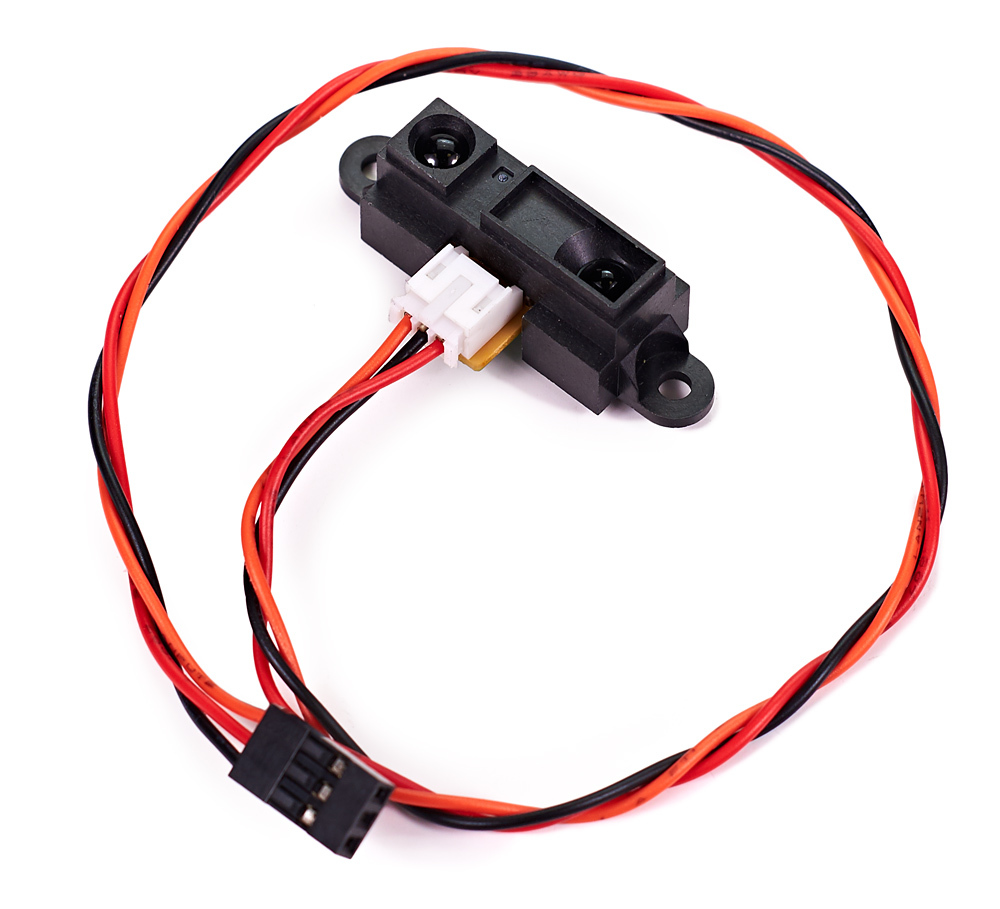

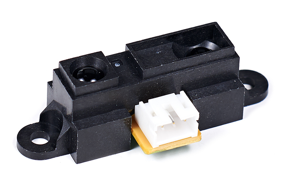

Инфракрасный дальномер позволяет определять расстояние до объектов. Это модель GP2Y0A021 компании Sharp. Сенсор определяет расстояние по отражённому лучу света в инфракрасном спектре. Дальномер может использоваться для объезда препятствий и ориентирования на местности.
Выводом является аналоговый сигнал, с уровнем напряжения, зависимым от расстояния до цели в установленном направлении.
Датчик подключается к управляющей электронике через 3 провода. При подключении к Arduino будет крайне удобно использовать Troyka Shield. Шлейф для подключения включён в комплект.
