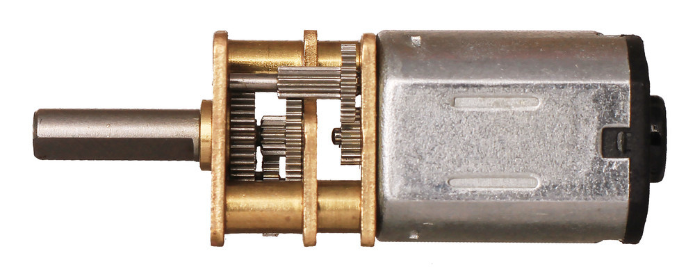

Микромотор с D-образным шпинделем 3 мм и металлическими редуктором с передаточным соотношением 1:50 подойдёт для вращения колёс скоростной машинки или лопастей вентилятора.

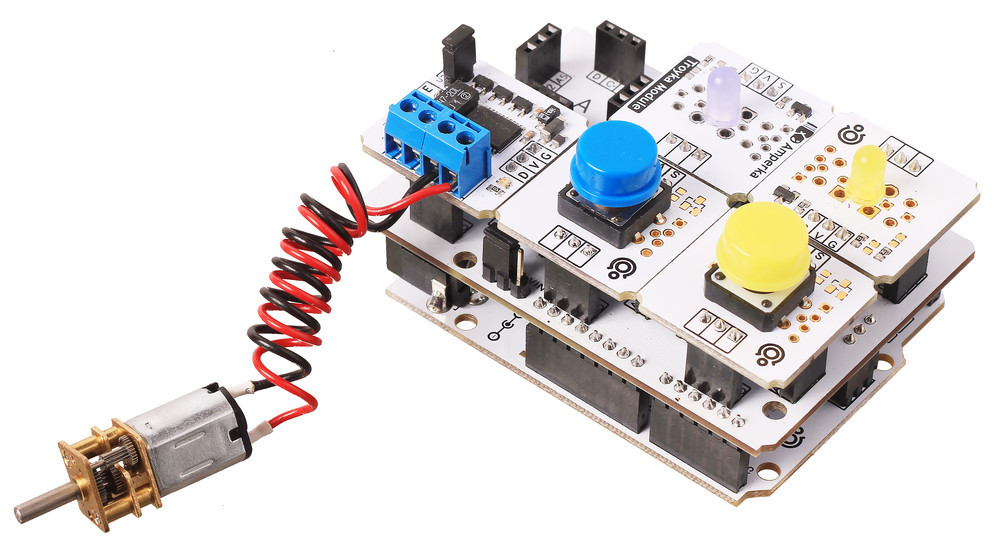

Двигатель поставляется с напаянными проводами для удобного подключения. Чтобы привести его в действие, достаточно подать напряжение на контакты. Полярность задаёт направление вращения вала: прямая — по часовой стрелке, обратная — против.
Если вы хотите программно управлять мотором, вам понадобится управляющая платформа совместно с драйвером: например, L293D или Motor Shield.
Не пытайтесь подключить электромотор напрямую к микроконтроллеру — большой ток выведет его из строя!

  • 1× Мотор-редуктор
  • Тип двигателя: коллекторный
  • Номинальное напряжение: 15 В
  • Скорость без нагрузки: 600 об/мин
  • Ток без нагрузки: 40 мА
  • Ток блокировки: 500 мА
  • Сопротивление обмотки: 30 Ом
  • Передаточное соотношение: 1:50
  • Материал шестерней редуктора: металл
  • Диаметр выходного вала: 3 мм
  • Длина вала: 10 мм
  • Длина корпуса: 26 мм
  • Габариты: 36×12×10 мм
  • Вес: 10 гр
