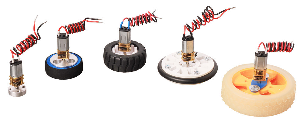

Для создания эстетичных DIY-поделок используйте пластины #структора, которые позволяют закрепить двигатель совместно с другими модулями.
Чтобы установить мотор на платформе или шасси, воспользуйтесь крепёжными скобами. Для крепления подвижных элементов на вал микромотора подойдёт монтажная втулка.
Если вы хотите установить колесо 42×19 на вал мотора, используйте энкодер для контроля направления вращения двигателя и точного замера количества оборотов.
Двигатель поставляется с напаянными проводами для удобного подключения. Чтобы привести его в действие, достаточно подать напряжение на контакты. Полярность задаёт направление вращения вала: прямая — по часовой стрелке, обратная — против.
Если вы хотите программно управлять мотором, вам понадобится управляющая платформа совместно с драйвером: например, L293D или Motor Shield.
