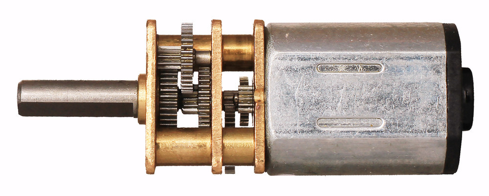

Микромотор с D-образным шпинделем 3 мм и металлическим редуктором с передаточным соотношением 1:298 подойдёт для вращения нагруженных элементов на низких оборотах: например, подъёмной лебёдки крана или тяговитого робо-сумоиста.

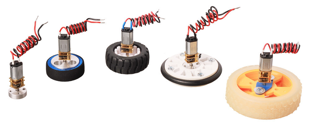

Чтобы установить мотор на платформе или шасси, воспользуйтесь крепёжными скобами. Для крепления подвижных элементов на вал микромотора подойдёт монтажная втулка.
Если вы хотите установить колесо 42×19 на вал мотора, используйте энкодер для контроля направления вращения двигателя и точного замера количества оборотов.

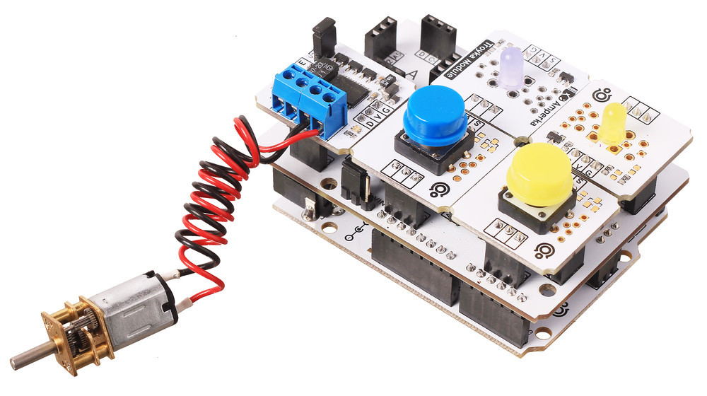

Двигатель поставляется с напаянными проводами для удобного подключения. Чтобы привести его в действие, достаточно подать напряжение на контакты. Полярность задаёт направление вращения вала: прямая — по часовой стрелке, обратная — против.

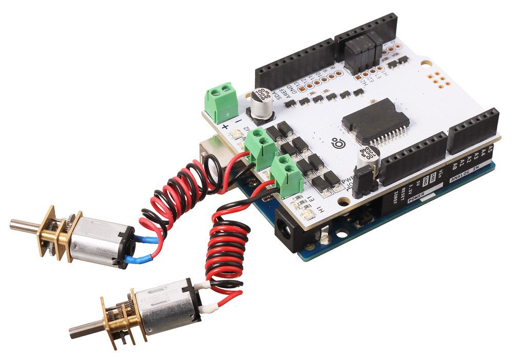

Если вы хотите программно управлять мотором, вам понадобится управляющая платформа совместно с драйвером: например, L293D или Motor Shield.
Не пытайтесь подключить электромотор напрямую к микроконтроллеру — большой ток выведет его из строя!

  • 1× Мотор-редуктор
  • Тип двигателя: коллекторный
  • Номинальное напряжение: 9 В
  • Скорость без нагрузки: 80 об/мин
  • Ток без нагрузки: 50 мА
  • Ток блокировки: 750 мА
  • Сопротивление обмотки: 12 Ом
  • Передаточное соотношение: 1:298
  • Материал шестерней редуктора: металл
  • Диаметр выходного вала: 3 мм
  • Длина вала: 10 мм
  • Длина корпуса: 26 мм
  • Габариты: 36×12×10 мм
  • Вес: 10 гр
