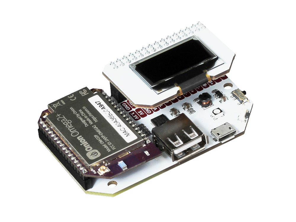

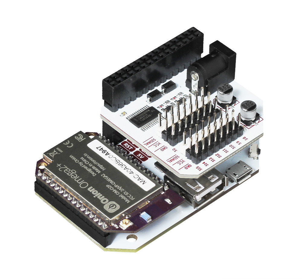

К вам в руки попал крохотный Onion, но как его включить? На плате нет разъёма питания, да и в обычную макетку его не подключить. Expansion Dock решит проблему питания и добавит «лучку» несколько приятных плюшек.

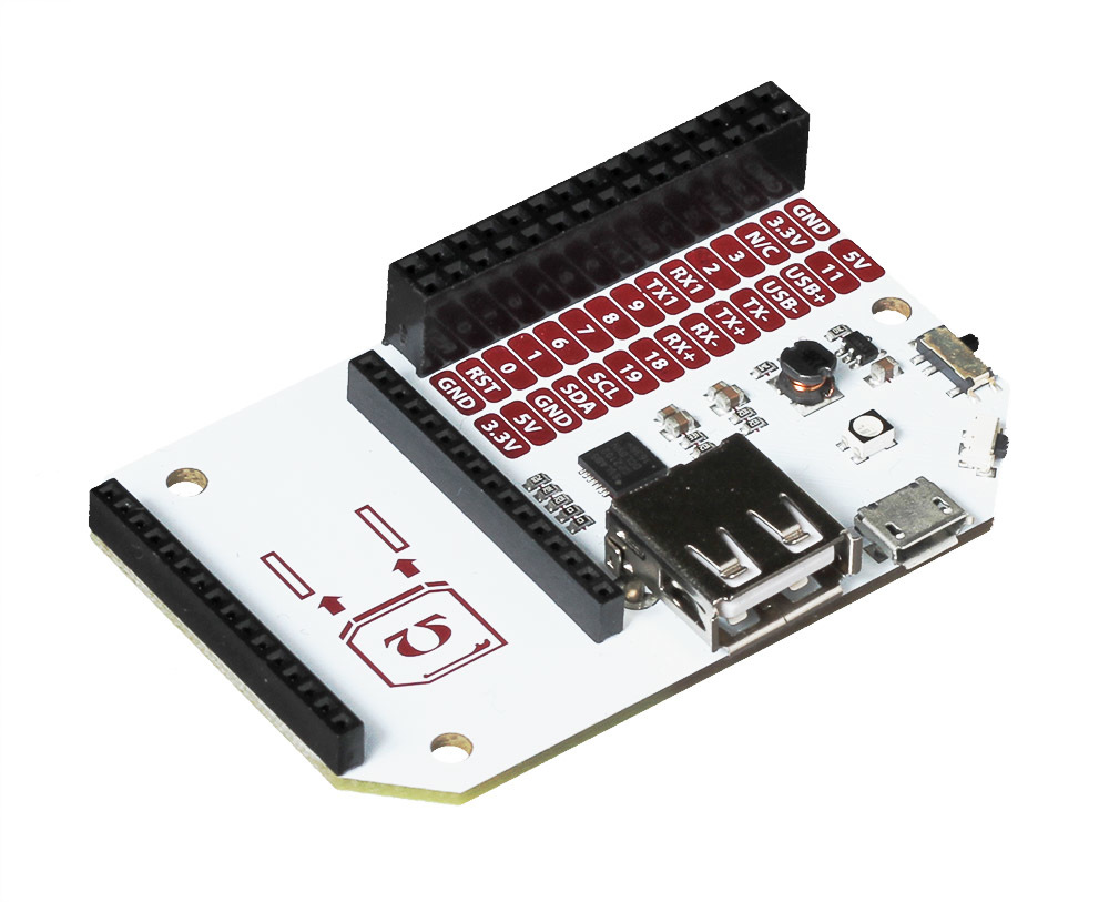

Expansion Dock — плата расширения для быстрого и комфортного старта с платформой Onion Omega2.
Док-станция добавит одноплатнику:
  • USB-разъём с UART-преобразователем для питания и Serial-соединения с модулем.
  • USB-хост для подключения внешних USB-устройств.
  • Индикаторный светодиод RGB.
  • Кнопку сброса модуля.
  • Тумблер питания модуля.

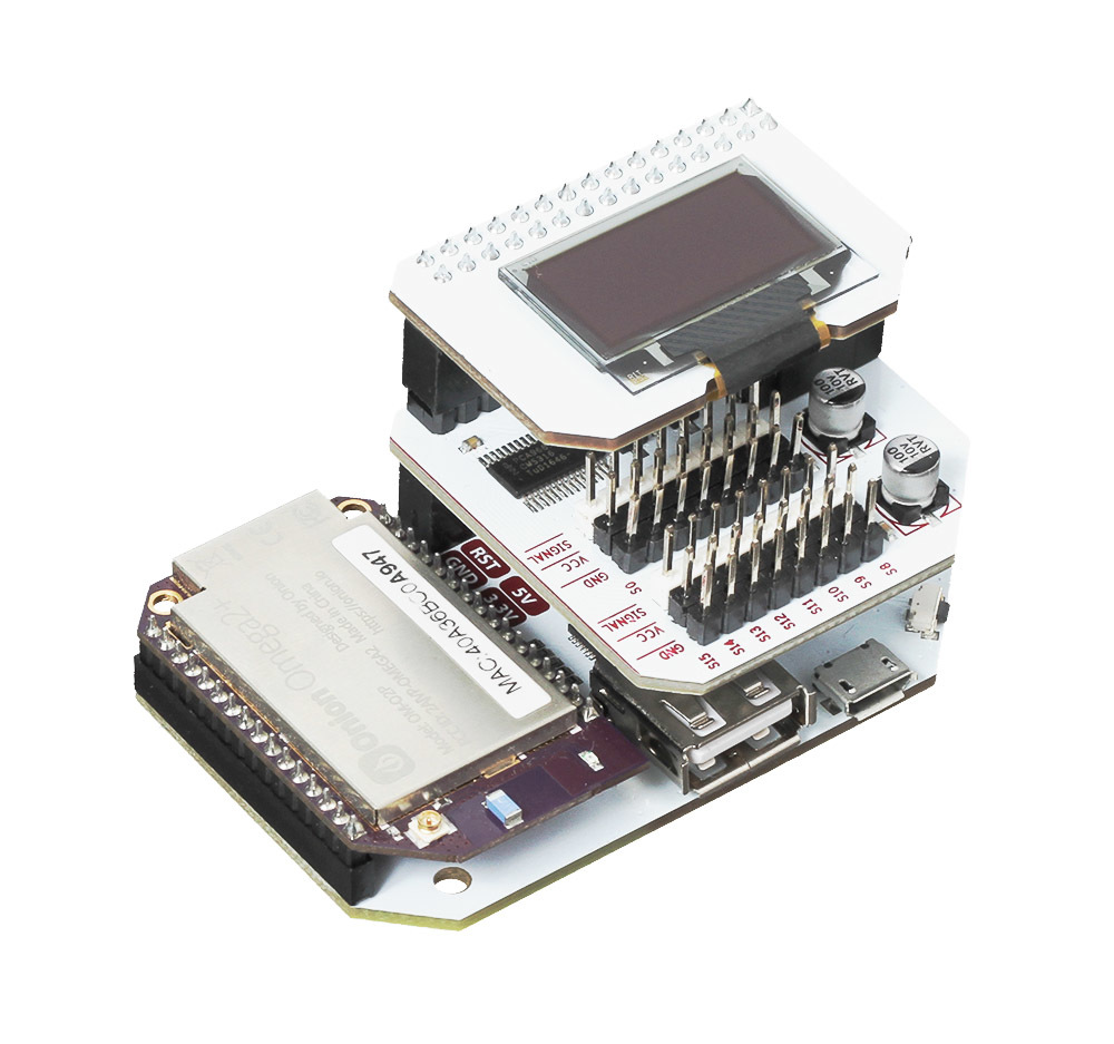

  • Колодки для подключения дополнительных плат расширения: например, OLED Expansion или Servo Expansion.

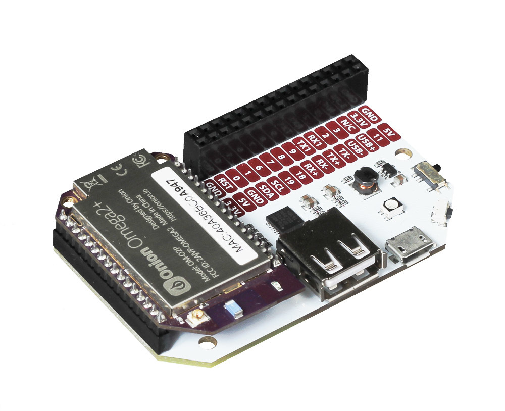

Для начала работы установите Onion Omega2 сверху на Expansion Dock. Обратите внимание на пиктограмму контура одноплатника, нанесённую на шилде, чтобы правильно сориентировать плату при поключении.
Omega2 питается строго от 3,3 вольт. Но благодаря встроенном регулятору напряжения док-станцию можно смело запитать от компьютера через кабель micro-USB.

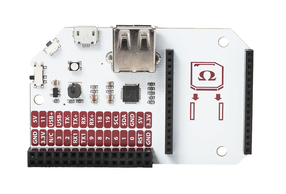

  • Напряжение питания: 5 В через разъём micro-USB
  • USB-UART преобразователь: CP2102
  • USB-хост для подключения внешних устройств
  • RGB-индикатор
  • Кнопка перезапуска
  • Включатель питания
  • Контакты для Onion: 2×16 пина «мама» с шагом 2,0 миллиметра
  • Контакты для расширений: 2×15 пина «мама» с шагом 2,54 миллиметра
