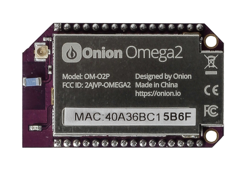

Вашему проекту не хватает вычислительной мощности Arduino, а Raspberry Pi кажется избыточной? Воспользуйтесь крохотным одноплатником Omega2 компании Onion.
Процессор одноплатника справляется с обработкой мультимедийных файлов, стримингом видеопотока с USB-камеры и обеспечивает работу полноценного Web-сервера.
Производительность

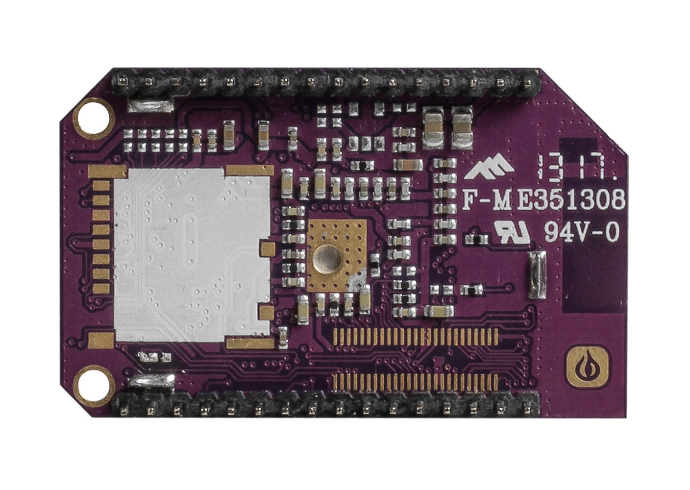

Под металлической крышкой компьютера прячется чип Mediatek MT7688, выполненный по технологии SoC (англ. System-on-a-Chip — система на кристалле). Чипсет основан на MIPS-архитектуре с тактовой частотой 580 МГц.
Система поддерживает сетевые протоколы Wi-Fi 802.11n, однопортовый 10/100 Ethernet и хост USB 2.0. На чипе предусмотрены блоки памяти RAM на 64 МБ и Flash на 16 МБ.
Операционая система
На Onion Omega2 установлена облегченная версия Linux — LEDE (Linux Embedded Development Environment), основанная на OpenWRT.
Компания-производитель позиционирует одноплатник Omega2 как «самый маленький в мире компьютер с ОС Linux».
