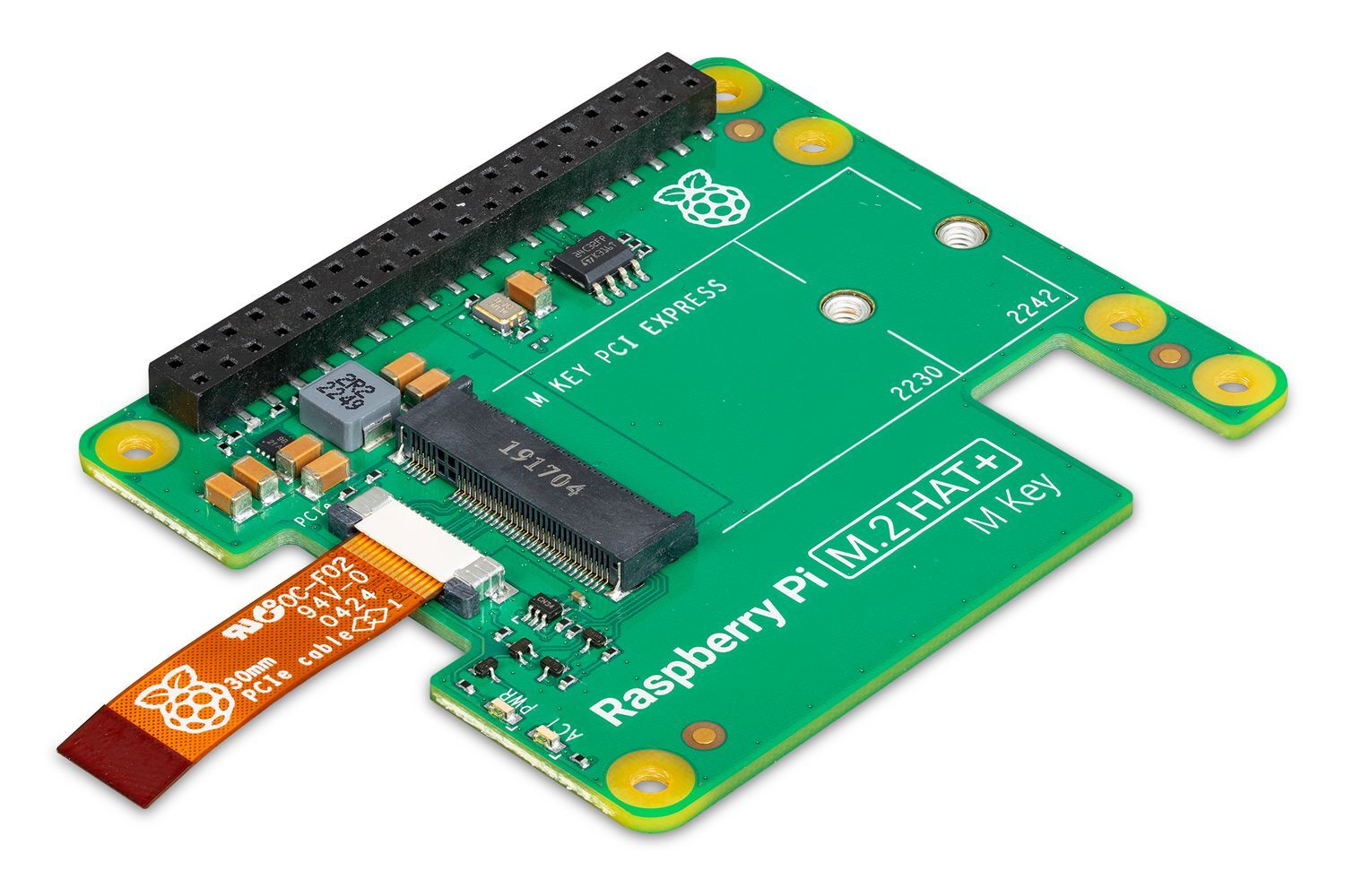

Плата расширения M.2 HAT+ позволит подключить шуструю периферию PCIe 2.0 к вашей Raspberry Pi 5.
Например, твердотельный накопитель NVMe существенно ускорит загрузку Raspberry Pi OS, а опциональные AI-модули с NPU значительно повысят мощность обработки нейросетей.
Особенности
  • Подключение NVMe SSD и AI-модулей для ускорения системы и производительности Raspberry Pi.
  • Совместимость с одноплатными компьютерами Raspberry Pi 5.

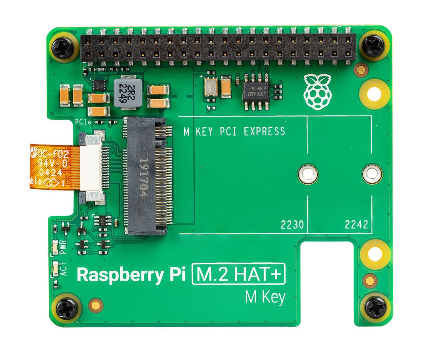

  • Интерфейс PCIe 2.0 ×1 со скоростью передачи данных до 500 МБ/с.
  • Поддержка устройств M.2 форм-фактора 2230 и 2242.
  • Питание периферии до 3 А с индикатором активности.
  • Спецификация HAT+ обеспечивает беспроблемный переход в спящий режим и обратно.
  • Всё необходимое для подключения в комплекте.

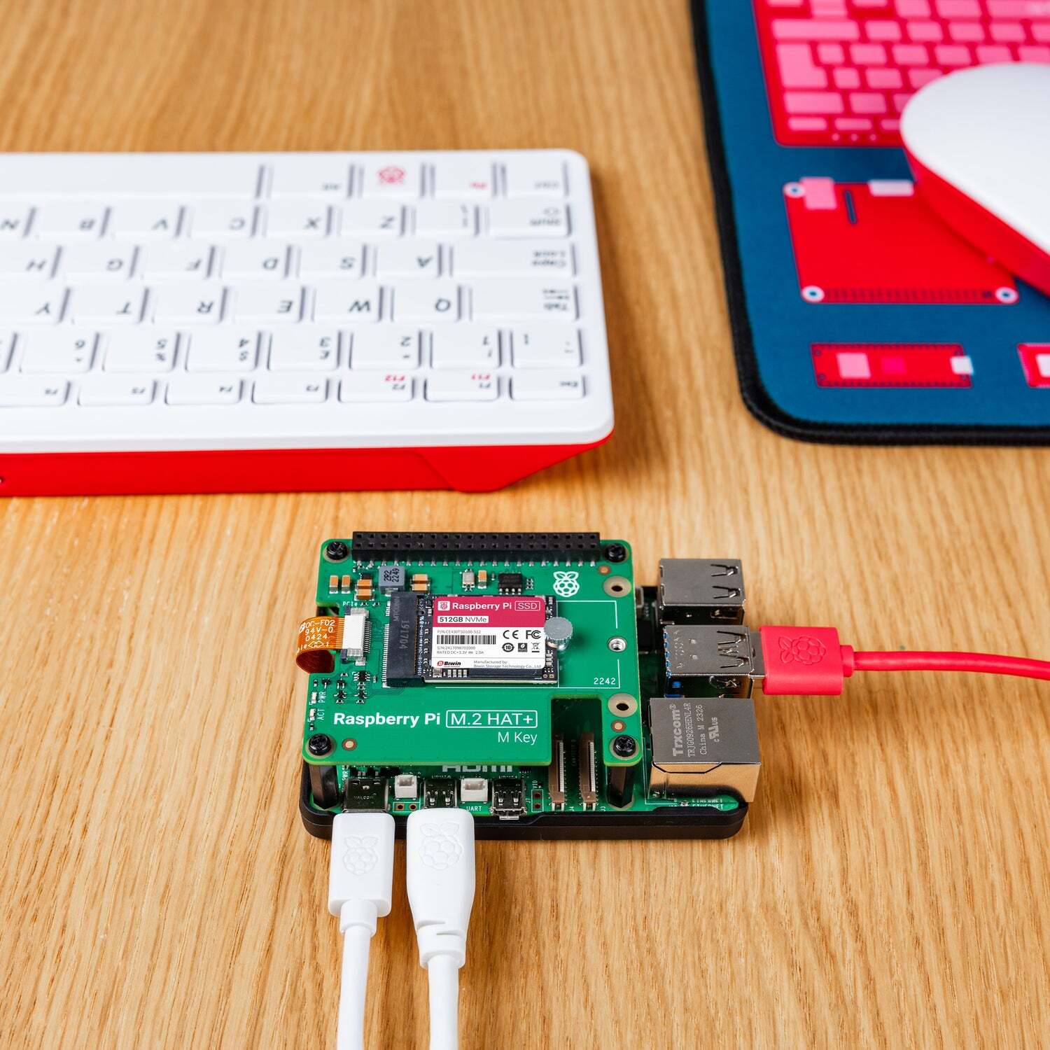

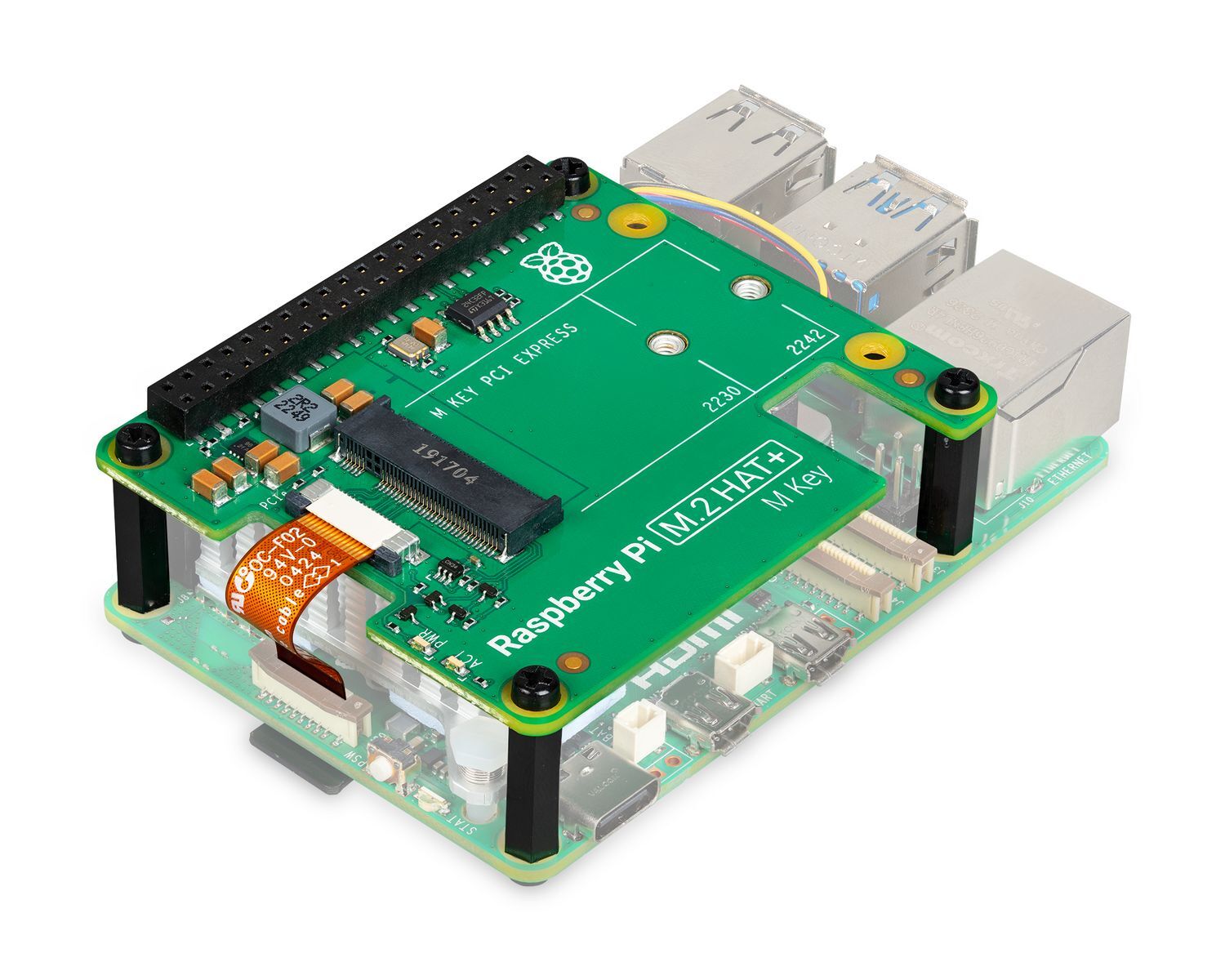

Модуль M.2 HAT+ подключается миниатюрным шлейфом к слоту PCIe на Raspberry Pi. В комплекте предусмотрены 4 опорных ножки и 40-штырьковая проставка вилки GPIO для надёжного крепления.
Плату можно установить вместе с официальным корпусом Raspberry Pi 5. Для этого понадобится открыть верхнюю крышку и закрепить M.2 HAT+ с помощью проставки GPIO.
  • 1× Плата расширения M.2 HAT+
  • 1× Шлейф PCIe
  • 1× Проставка вилки GPIO (16 мм)
  • 1× Комплект крепежа
  • Модель: Raspberry Pi M.2 HAT+ (SC1166)
  • Совместимость: микрокомпьютеры Raspberry Pi 5 и новее
  • Интерфейс: PCIe 2.0 ×1 (500 МБ/с)
  • Форм-фактор периферии: M.2 2230/2242
  • Питание периферии: до 3 А
  • Размеры: 65×56,5×10 мм
