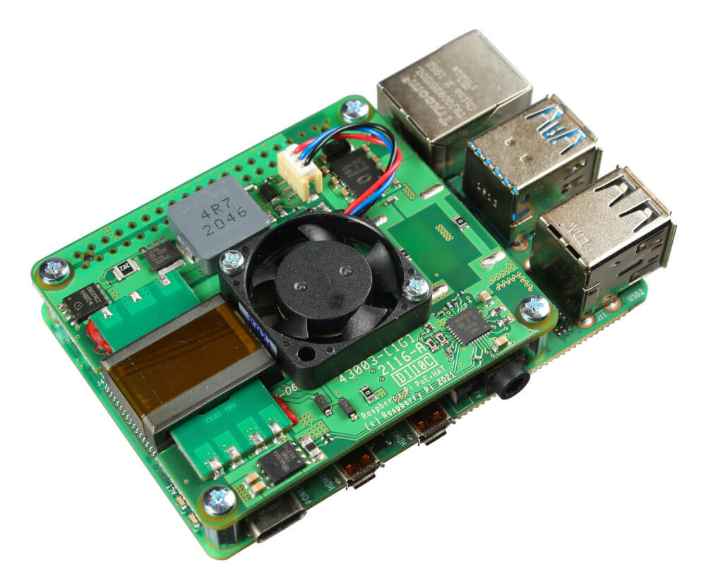

Плата расширения PoE+ HAT поможет вам избавиться от лишних проводов и запитать свою Raspberry Pi через порт Ethernet! Для этого вам понадобится обычная витая пара и оборудование питания для сети с поддержкой Power over Ethernet (PoE).
Модуль PoE+ HAT пригодится, если ваша Raspberry Pi выступает в роли мини-сервера, который хочется поместить в укромном месте, не привязываясь к электрической розетке.
Особенности

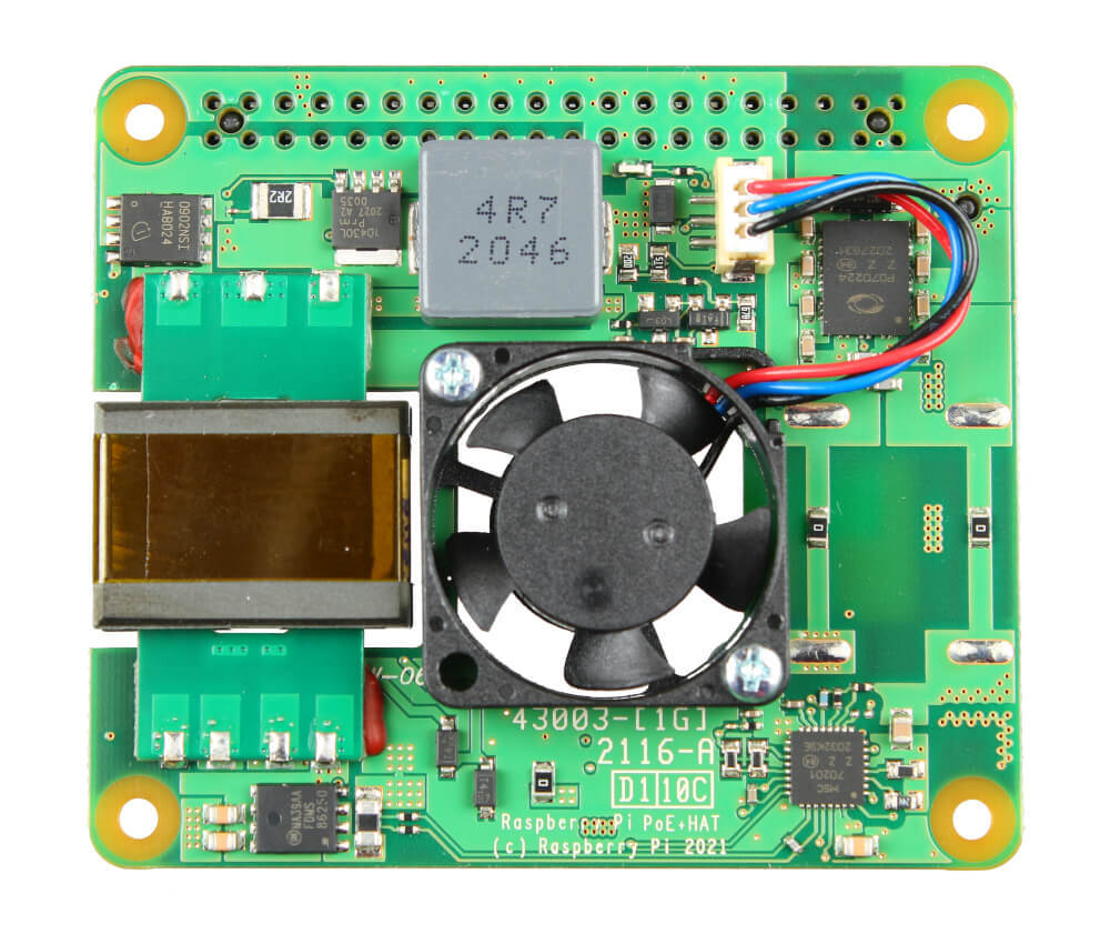

  • Совместимость с одноплатными компьютерами Raspberry Pi версии 3B+ и новее.

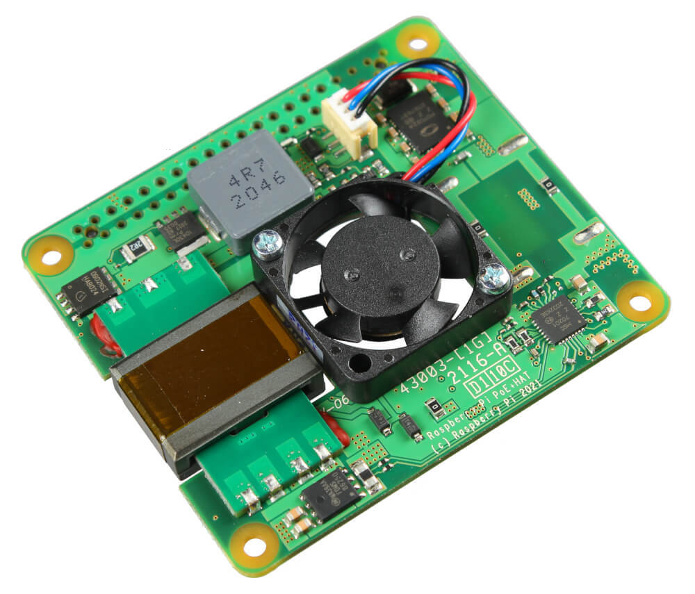

  • Поддержка питания Power over Ethernet Plus стандарта IEEE 802.3at-2009.
  • Выходное напряжение 5 В и ток до 4 А.
  • Активное охлаждение вентилятором 25×25 мм с автоматическим управлением по I²C.

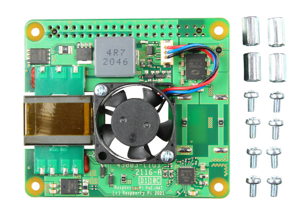

Модуль PoE+ HAT устанавливается на Raspberry Pi через 40-штырьковую вилку GPIO. Плата форм-фактора HAT надёжно крепится четырьмя винтами через проставки, которые приложены в комплекте.

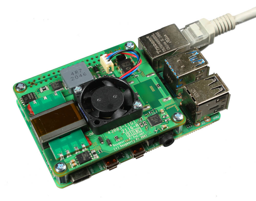

Питание PoE подводится через обычный патч-корд витой пары. На другом конце вам понадобится подходящий PoE-инжектор или сетевое оборудование с функцией Power over Ethernet и напряжением питания 42,5–57 В.
Обратите внимание, что модуль сначала нужно подключить через GPIO, и только потом подавать питание PoE на плату Raspberry Pi.
  • 1× Плата расширения PoE+ HAT
  • 1× Комплект крепежа

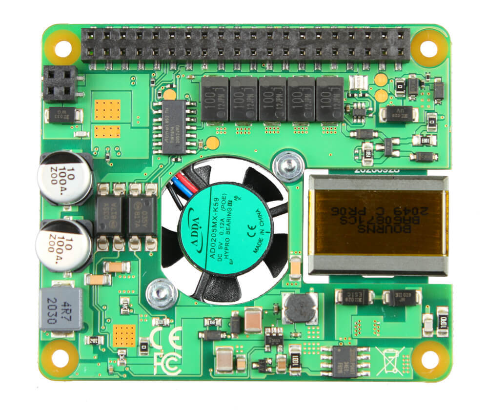

  • Raspberry Pi PoE HAT Raspberry Pi PoE HAT
    Плата расширения для питания Raspberry Pi до 2,5 А с технологией Power over Ethernet (802.3af-2003)
