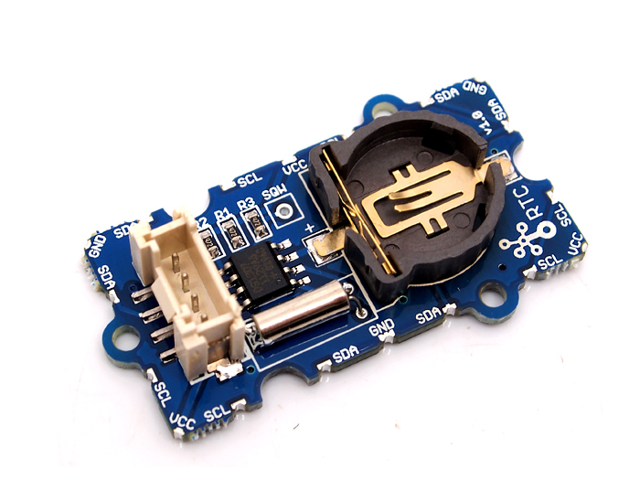

Часы реального времени на базе чипа DS1307 — модуль с автономным питанием от батарейки-таблетки может использоваться для получения текущей секунды, минуты, часа, дня недели и месяца, месяца и года. Модуль производится компанией Seeed Studio.
Часы могут общаться с управляющей электроникой по протоколу I²C / TWI.
Для подключения используется 4-проводной шлейф с разделёнными разъёмами «мама» для линий питания, земли, SDA и SCL. Шлейф включён в комплект. Подключение к Arduino удобно осуществлять через Troyka Shield.
Модуль корректно обрабатывает високосные года вплоть до 2100 года. Перед началом использования текущие дата и время устанавливаются единожды, а затем они могут быть считанны пока жива батарейка.
Слот предназначен для часовой батарейки-таблетки CR1225 на 3 В. Без неё модуль не работает даже с внешним питанием. Сама батарейка в комплект не включается.
О том, как работать с модулем через Arduino можно прочитать на странице производителя.
  • Напряжение внешнего питания: 4,5 — 5,5 В
  • Напряжение питания батарейки: 2 — 3,5 В
  • Потребляемый ток: 500 нА (≈6 месяцев на батарейке)
  • Габариты: 42×25 мм
