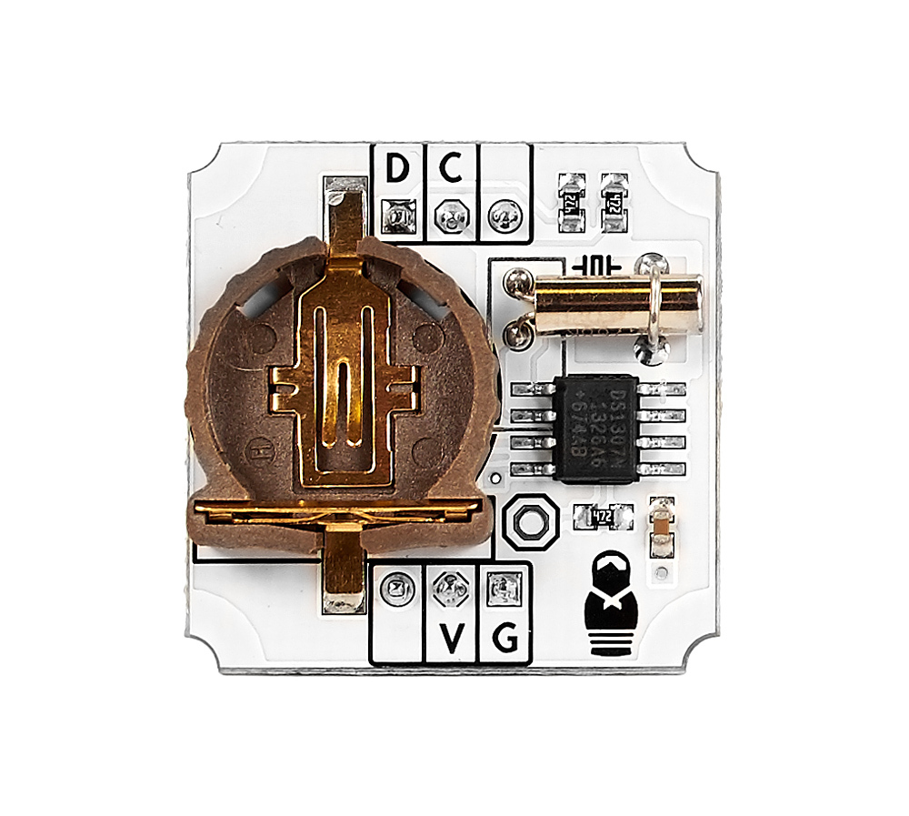

Используйте модуль для получения текущей секунды, минуты, часа, дня недели, месяца и года. Благодаря автомномному питанию от батарейки-таблетки перебои с электроснабжением не собьют вашу железку с толку.

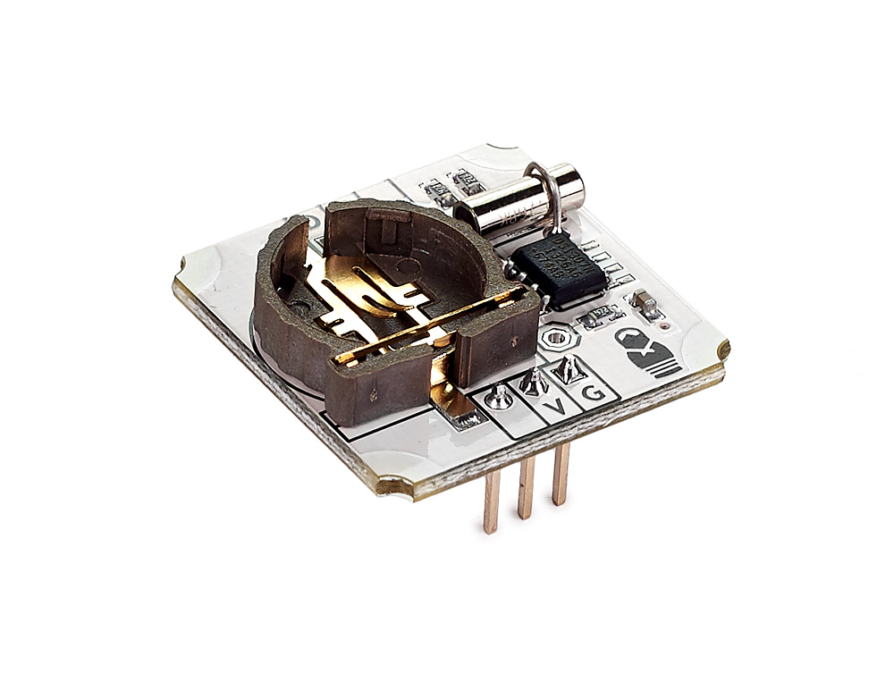

Мы сделали модуль на основе популярного чипа DS1307. Он общается с управляющей электроникой по протоколу I²C / TWI.
Для удобства работы с Arduino мы подготовили библиотеку
Модуль корректно обрабатывает високосные года вплоть до 2100 года. Перед началом использования текущие дата и время устанавливаются единожды, а затем они могут быть считанны пока жива батарейка.
Слот предназначен для часовой батарейки размера CR1225 на 3 В. Без неё модуль не работает даже с внешним питанием. Сама батарейка в комплект не входит.

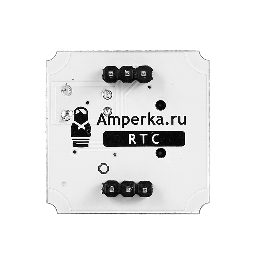

На модуле расположены два трёхконтактных разъёма. Один разъём используется для подачи напряжения. Другой — для подключения к шине I²C. Два 3-проводных шлейфа для подключения включены в комплект.
