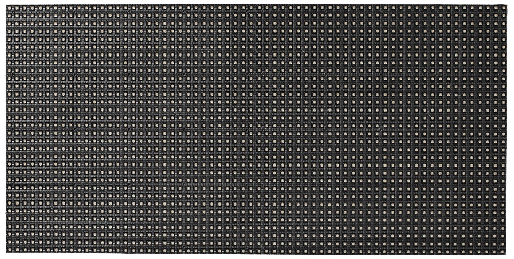

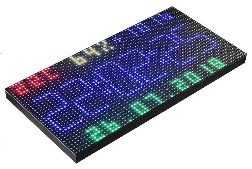

Яркий светодиодный экран украсит окна уютного кафе, привлечёт хипстеров в барбершоп и придаст неповторимую атмосферу ночному клубу. Или выведет график курса валют, панель управления умной теплицей или прогноз предновогодних пробок.

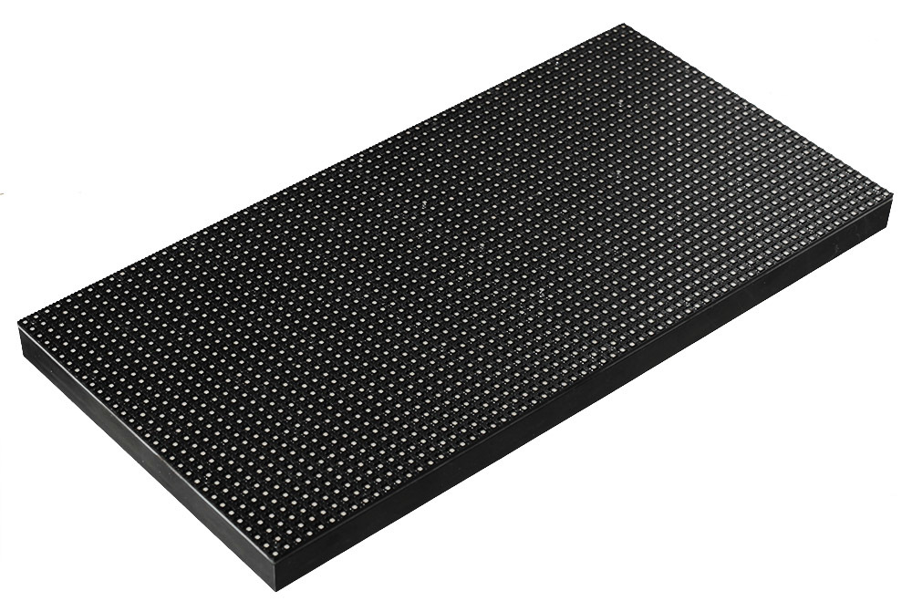

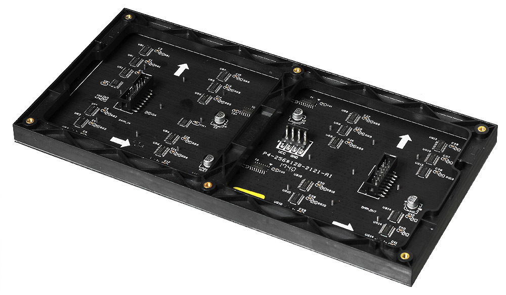

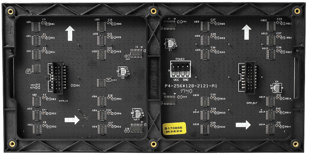

2048 RGB-светодиодов собраны в панель с диагональю 11 дюймов. С обратной стороны распаяна схема управления и предусмотрены крепления под винт.
В чём фишка
Светодиоды панели светят с яркостью до 1200 кд/м² — сравните со 100 кд/м² обычного смартфона. Это позволяет в деталях разглядеть изображение на матрице даже при ярком освещении.

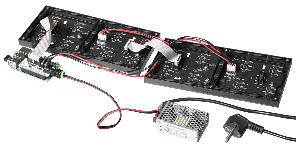

Матрицы объединяются в цепочки или гирлянды. Благодаря симметричному и равномерному размещению светодиодов по лицевой стороне из нескольких панелей легко собрать большой экран.
Управление

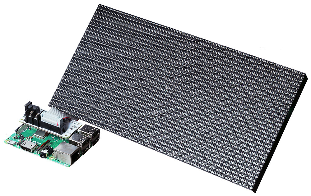

На самой матрице нет микроконтроллера и микросхем памяти. Светодиоды подключены через сдвиговые регистры и драйверы. Для полной отрисовки необходим очень быстрый контролер, например CPLD или FPGA.
С матрицей справится Arduino Mega 2560. Плата пригодится для вывода статичного текста, бегущей строки и простых геометрических фигур.
Для вывода изображения или видео понадобится Raspberry Pi. В паре с драйвером светодиодных матриц одноплатник может раскачать до 12 матриц, а это панель метровой диагонали из 24576 светодидов.
Питание
LED матрица питается от 5 вольт и потребляет до 4 ампер. Для подключения одной панели подойдёт блок питания на 5 А. При подключении каждой следующей матрицы нужно кратно увеличивать запас по питанию.

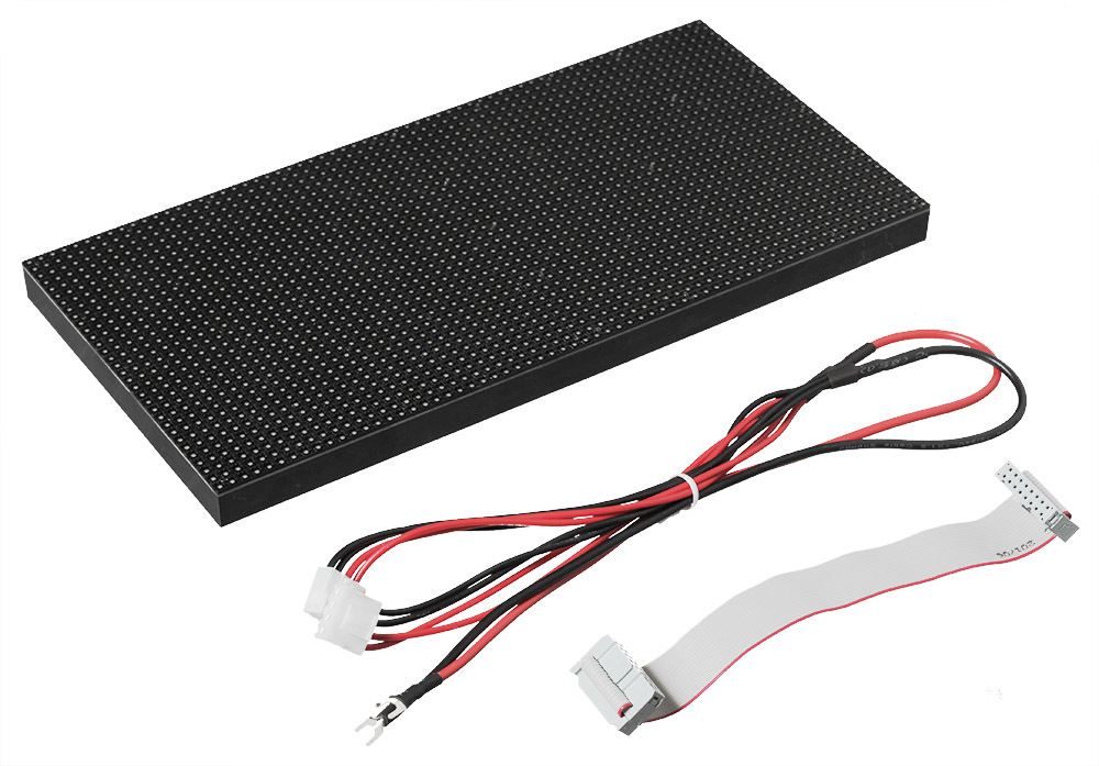

  • 1× Светодиодная матрица
  • 1× Сигнальный 16-пиновый шлейф
  • 1× Провод питания
  • Разрешение: 64×32
  • Цвет: RGB
  • Количество светодиодов-пикселей: 2048
  • Тип светодиодов: SMD2121
  • Шаг пикселя: 4 мм
  • Номинальное напряжение: 5 В
  • Максимальный ток: до 4 А
  • Интерфейс матрицы: HUB75
  • Структура пикселя: 1R1G1B
  • Режим сканирования: 1/16
  • Яркость: ~1200 кд/м²
  • Углы обзора: 160°
  • Габариты: 256×128×15 мм
