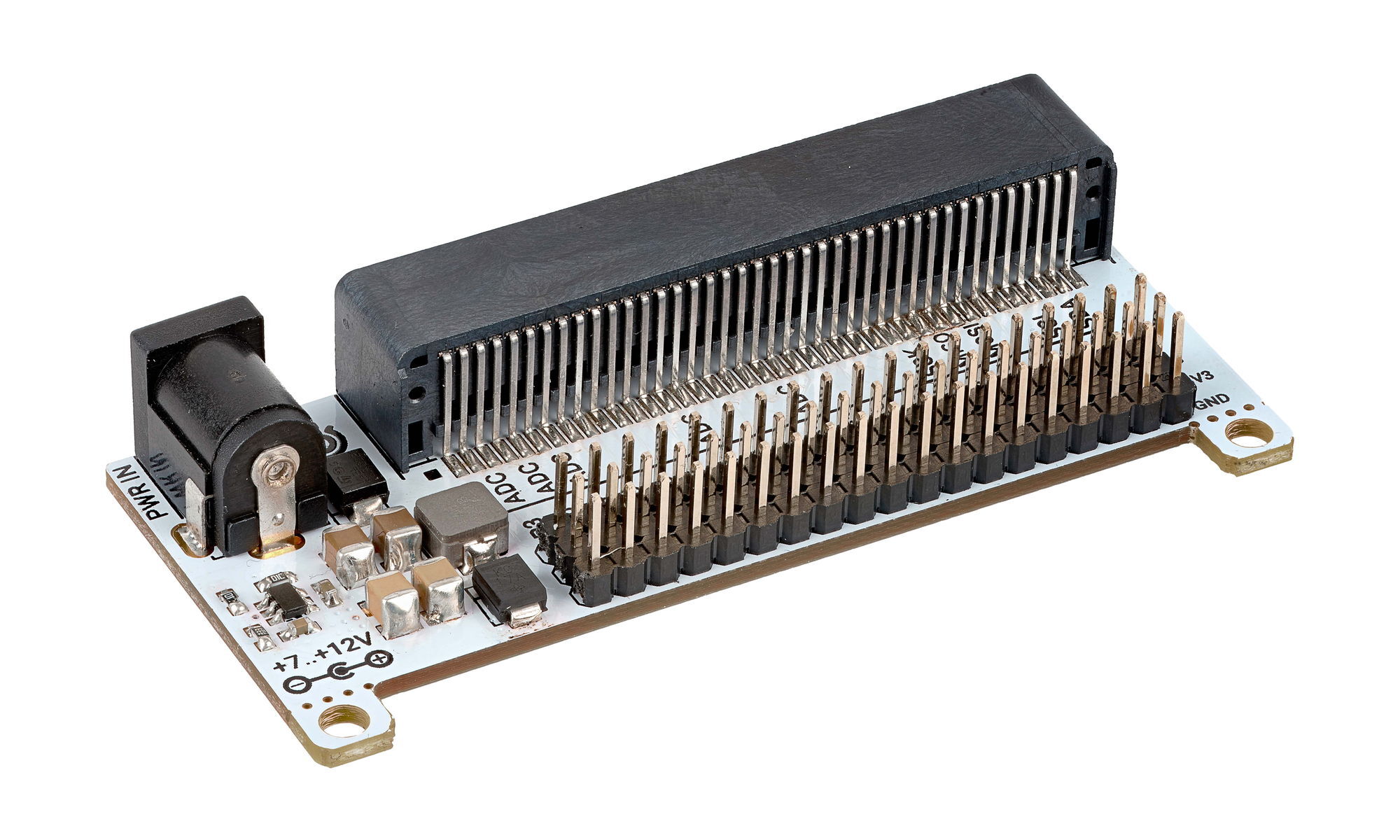

Плата расширения Troyka adapter:bit позволяет подключить к BBC micro:bit до 19 Troyka-модулей с питанием 3,3 вольта.

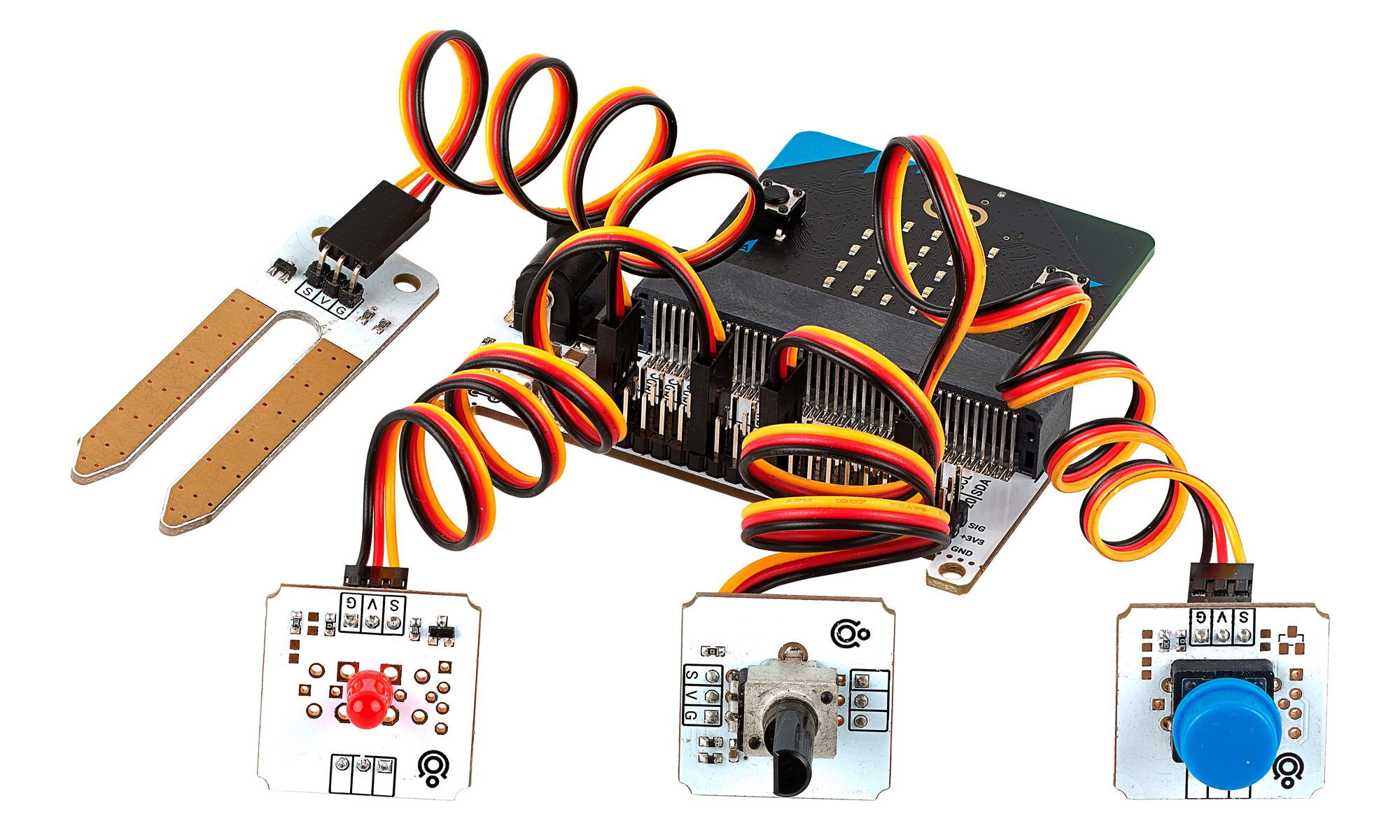

Вам не понадобится никакой пайки и даже макетки — всё быстро и удобно подключается трёхпроводными шлейфами.

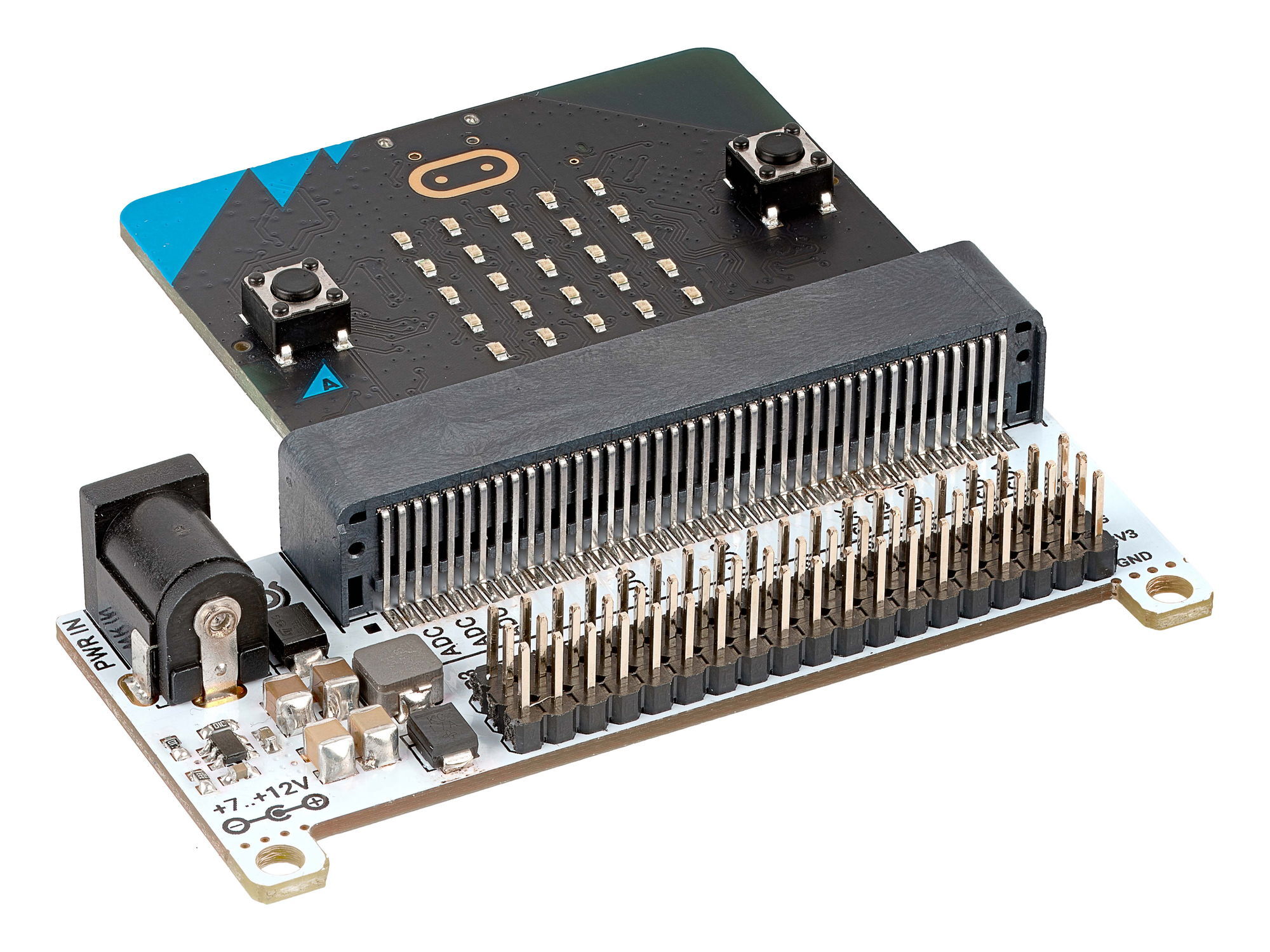

Краевой разъём BBC micro:bit подключается прямо в гнездо на плате adapter:bit.

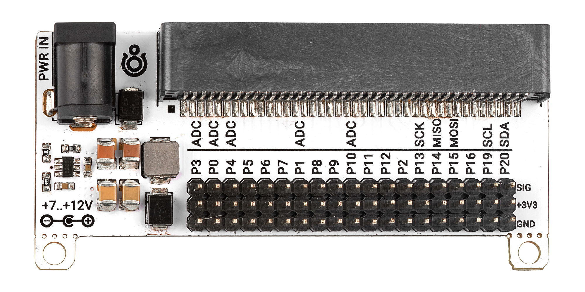

На плате adapter:bit расположено 19 Troyka-контактов для подключения типовых Troyka-модулей по трём проводам:
  • SIG — сигнал модуля.
  • +3V3 — линия питания 3,3 В.
  • G — общая земля.
На отдельных контактах имеется доступ к интерфейсам SPI, I²C и 5 входов с АЦП.
Обратите внимание, что Troyka adapter:bit рассчитан на питание 3,3 В, как и сама плата micro:bit. Если ваш Troyka-модуль требует питание 5 В, подключить его не получится.
  • 1× Плата-адаптер
  • Модель: Troyka adapter:bit
  • Совместимость: микрокомпьютеры BBC micro:bit
  • Входной разъём: гнездо для оригинального коннектора BBC micro:bit
  • Интерфейсы Troyka (S-V-G): 19 групп контактов
  • Питание: DC-разъём 2,1 мм
  • Входное напряжение: 7–12 В
  • Питание модулей: 3,3 В
