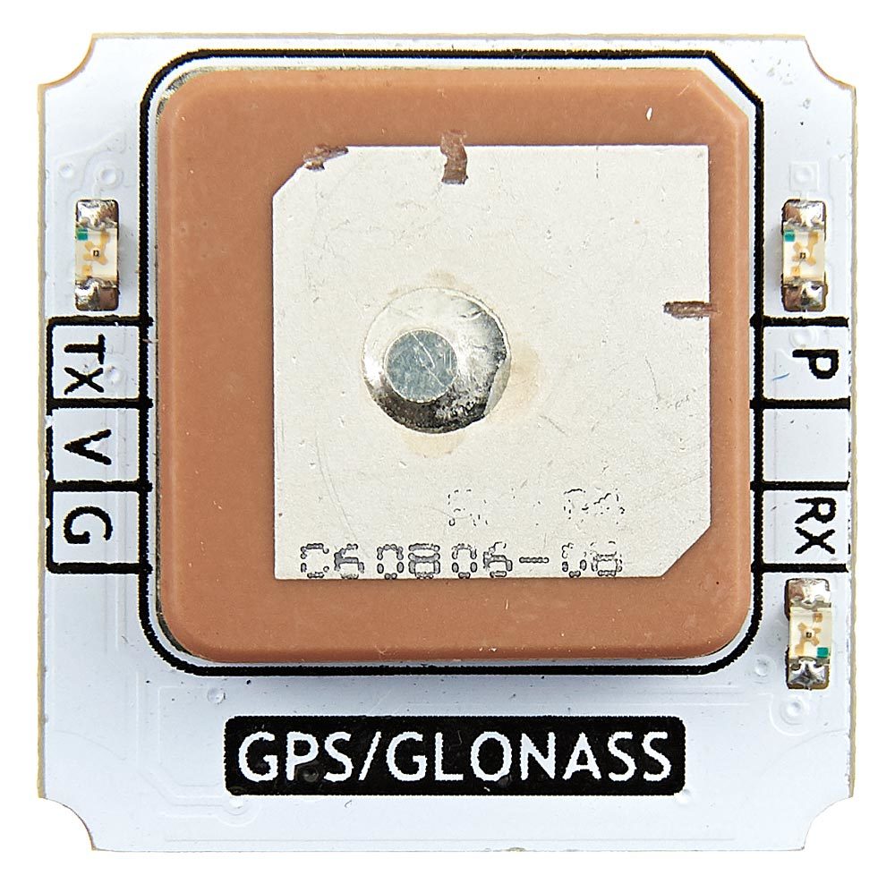

Левая группа контактов предназначена для питания модуля и передачи принятых навигационных данных на контроллер по протоколу UART:
  • контакт Tx — подключите к пину Rx микроконтроллера
  • контакт V — к контакту питания 3.3–5 В
  • контакт G — к земле
Уже этого достаточно, чтобы получить навигационную информацию.
Если вы захотите изменить режим работы модуля или получить доступ к возможности синхронизации устройств по спутниковым сигналам, подключите к контроллеру вторую группу пинов.
  • контакт Rx — подключите к пину Tx микроконтроллера
  • контакт P — к цифровому входу контроллера
