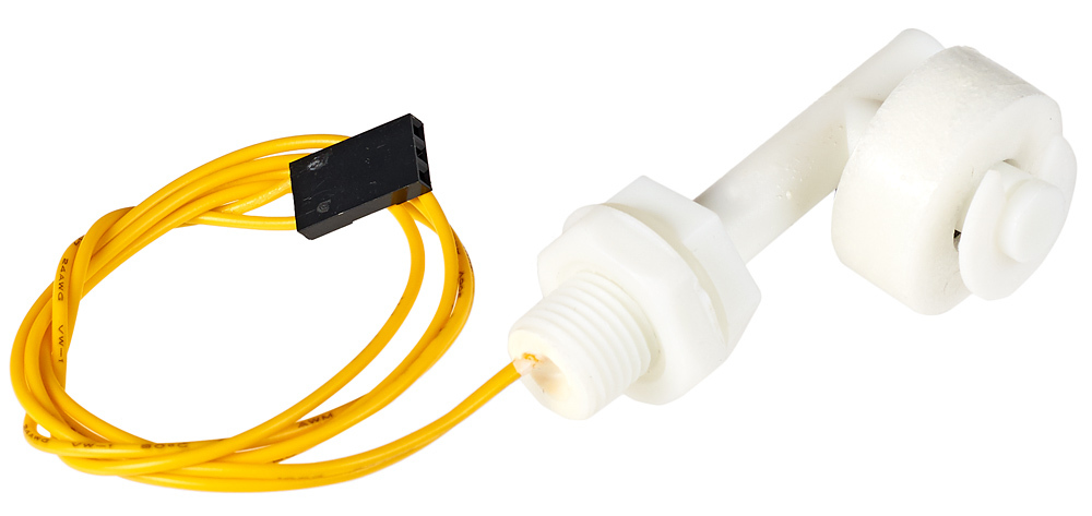

С помощью датчика уровня воды можно защитить раковину или ванную от переполнения, не оставить своего домашнего любимца без воды в миске, а лучшего друга — с пустой кружкой.
Внутри полого цилиндра находится герконовое реле, реагирующее на магнитное поле. Поплавок содержит крошечный магнит. При изменении уровня воды, положение поплавка меняется, заставляя реле замыкаться и размыкаться.
Датчик подключается двумя проводами: на «минус» и на сигнальный вывод Arduino или Iskra. При замыкании реле на сигнальном выводе появляется логический ноль, при размыкании — единица.
Выводы датчика совместимы с Troyka Shield, причём полярность подключения не имеет значения.

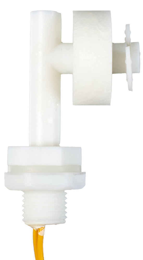

Габаритно-установочный чертеж
На одном конце датчика сделана резьба для удобного крепления к стенке ёмкости. В комплекте вы найдете ответную гайку и резиновую шайбу, а значит сможете герметизировать крепление датчика.
  • Габаритные размеры (Д×Ш×В): 54,5 × 24,5 × 35 мм
  • Ход поплавка: 7 мм
  • Диаметр отверстия под крепление: 11,5 мм
