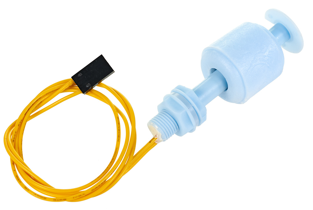

С помощью датчика уровня воды можно защитить квартиру от затопления, оснастить теплицу автоматическим поливом или соорудить автопоилку для домашних животных.
Внутри полого цилиндра находится герконовое реле, реагирующее на магнитное поле. Поплавок содержит крошечный магнит. При изменении уровня воды, положение поплавка меняется, заставляя реле замыкаться и размыкаться.
Датчик подключается двумя проводами: одним на «минус», другим на сигнальный вывод Arduino или Iskra. При замыкании реле на сигнальном выводе появляется логический ноль, при размыкании — единица.
Габаритно-установочный чертеж

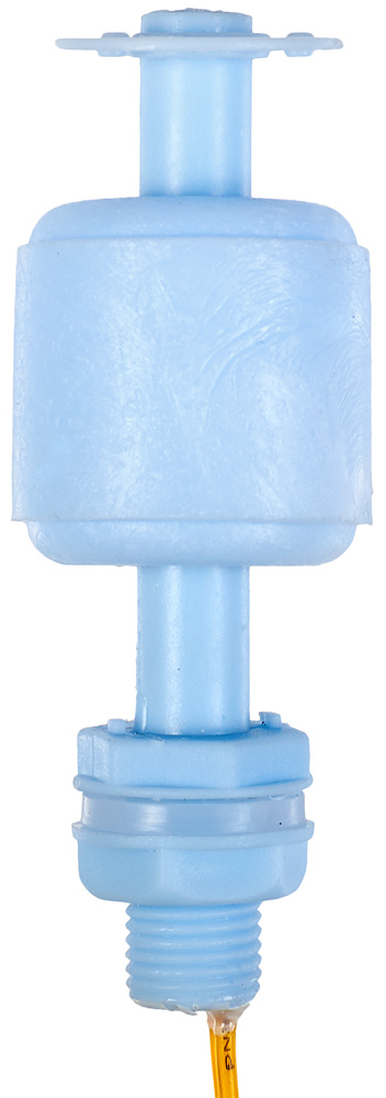

На одном конце датчика предусмотренна резьба для удобного крепления к крышке или дну ёмкости. В комплект входят ответная гайка и резиновая шайба, которые обеспечат герметичное крепление датчика.
Выводы датчика совместимы с Troyka Shield, причём полярность подключения значения не имеет.
  • Габаритные размеры: 67,5 × 24,5 мм
  • Ход поплавка: 20 мм
  • Диаметр отверстия под установку: 9,5 мм
