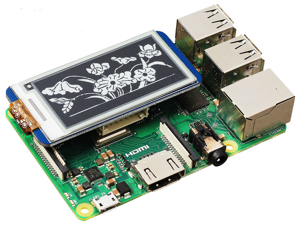

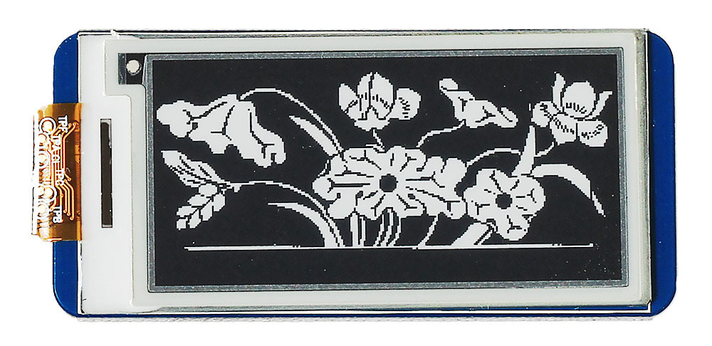

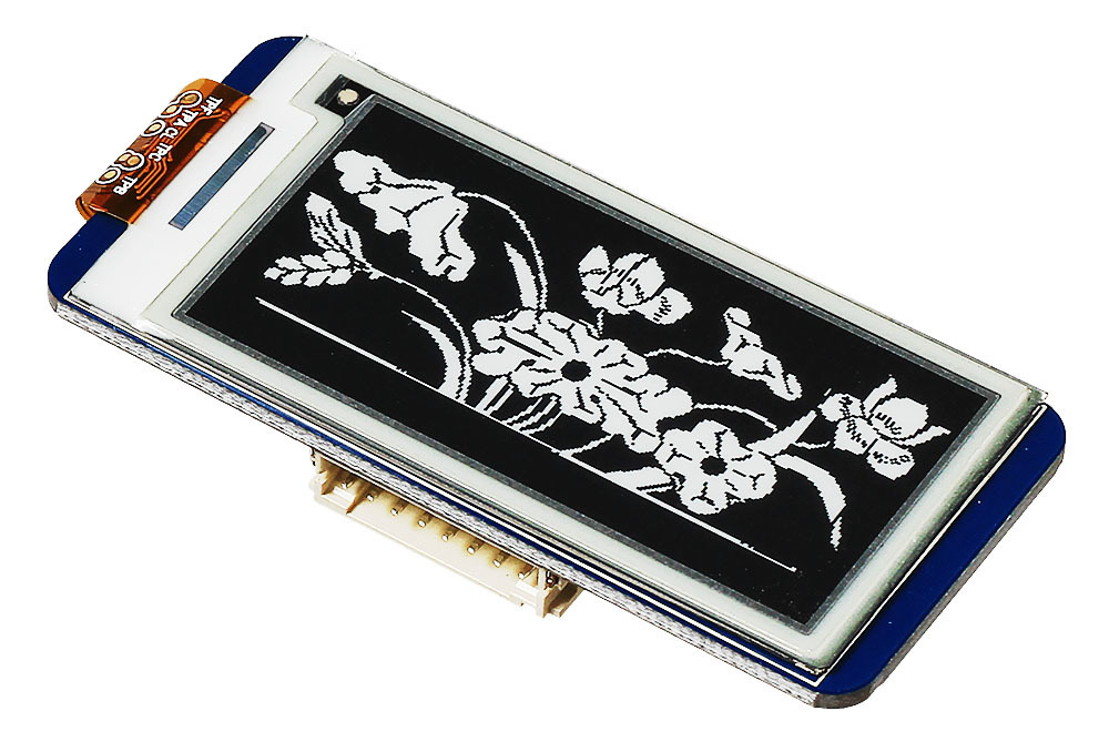

Дисплейный модуль E-Ink обладает диагональю 2,13” дюйма и разрешением 250×122 пикселей. Изображение выводится в чёрно-белом формате без оттенков серого. У каждого пикселя есть только два состояния: включён и выключен. При обновлении изображения на экране происходит несколько циклов мерцания — не пугайтесь, это нормальное поведение дисплеев E-Ink.

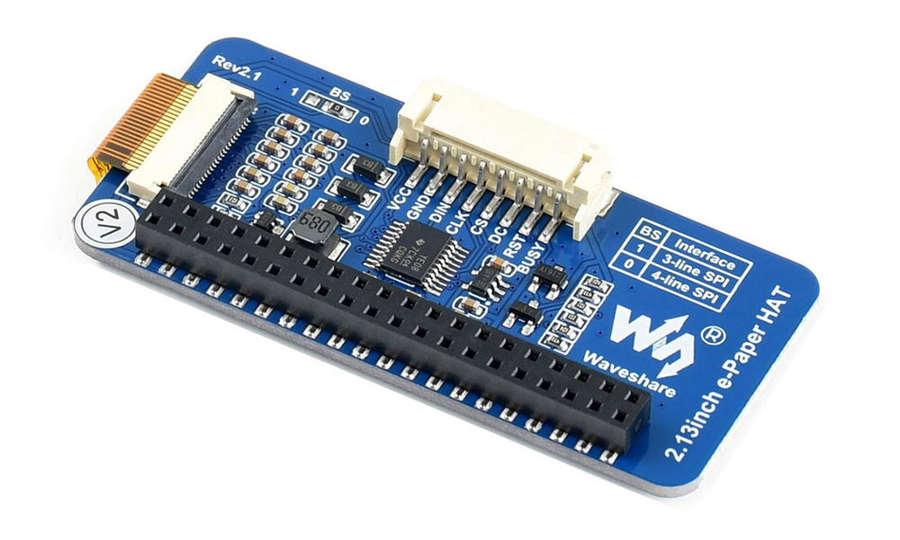

Дисплейный модуль устанавливается на микрокомпьютер Raspberry Pi через 40-контактный разъём GPIO. Общение между ними происходит по интерфейсу SPI.
Также возможно SPI-подключение к управляющим платам с помощью 8-контактного шлейфа со следующей распиновкой:
  • VCC — питание 3,3–5 В;
  • GND — земля;
  • DIN — линия SPI MOSI для передачи данных от ведущего устройства к ведомому;
  • CLK — линия SPI SCLK с тактовым сигналом;
  • CS — выбор чипа SPI (низкий уровень — активное состояние);
  • DC — управляющий пин Data/Command (высокий уровень для данных, низкий для команд);
  • RST — инициализация сброса при низком уровне;
  • BUSY — сигнал занятого состояния при низком уровне.
На плате установлена обвязка для согласования уровней напряжения, поэтому дисплейный модуль толерантен к питанию 3,3–5 В.
