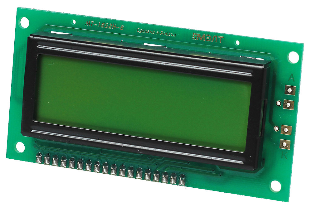

LCD-дисплей MT-16S2H-I компании МЭЛТ умеет выводить латиницу, кириллицу и набор зашитых типографских знаков. Знакогенератор также позволяет создать 8 собственных символов. На зелёном фоне экрана выводятся чёрные символы размером 5×8 точек — похожие дисплеи встречаются, например, в вендинговых аппаратах и турникетах общественного транспорта.

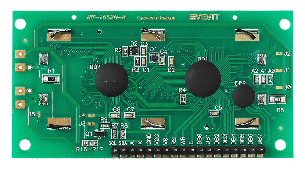

Дисплей управляется чипом Ангстрем КБ1013ВГ6, аналогичным Hitachi HD44780, который является стандартом де-факто для знакосинтезирующих LCD-дисплеев. Это даёт полную совместимость с зарубежными моделями экранов. Преобразователь INF8574A отвечает за поддержку интерфейса I²C, чтобы экономить пины и управлять дисплеем по двум проводам.
Встроенная LED-подсветка экрана включается подачей питания на соответствующие пины.
Текстовый дисплей подключается к управляющей электронике через интерфейс I²C, но для обратной совместимости с младшей моделью ему оставили параллельный интерфейс. Смотрите примеры подключения в инструкции на нашей Wiki.
Обратите внимание, что дисплей работает от питания 3,3 вольта и подойдёт к контроллерам с соответствующим рабочим напряжением.
