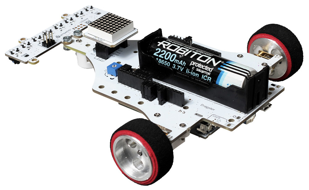

Управляющая плата
Iskra Neo — мозг Драгстера. Эта плата эквивалентна итальянской Arduino Leonardo, но производится нами в России и по качеству ничуть не хуже.
Для программирования используется упрощённая версия C++, также известная как Wiring. Разработку можно вести как с использованием привычной среды Arduino IDE, так и с помощью графического языка программирования XOD IDE или произвольного инструментария C/C++ под Windows, MacOS X и Linux.
Платформа Драгстер

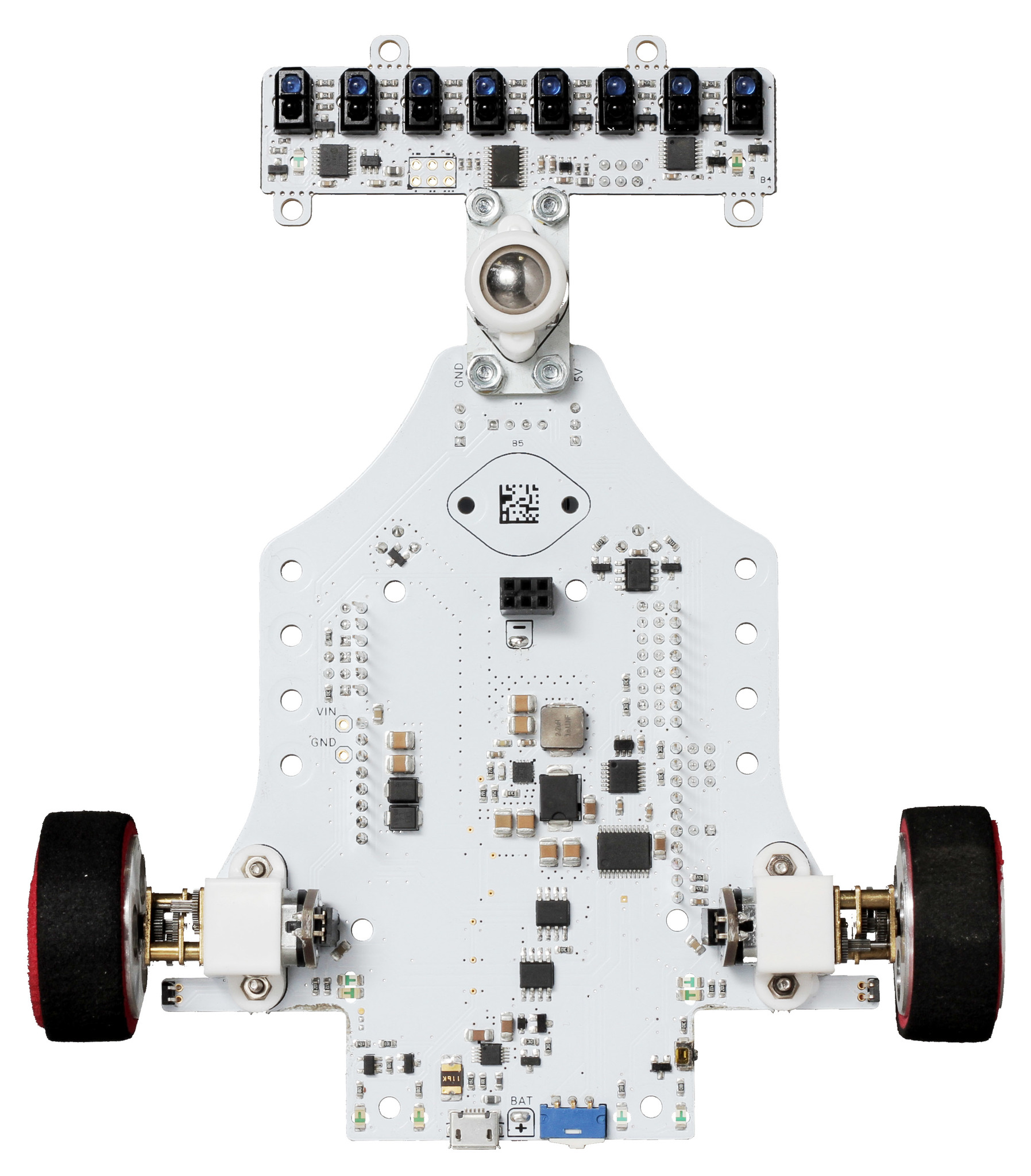

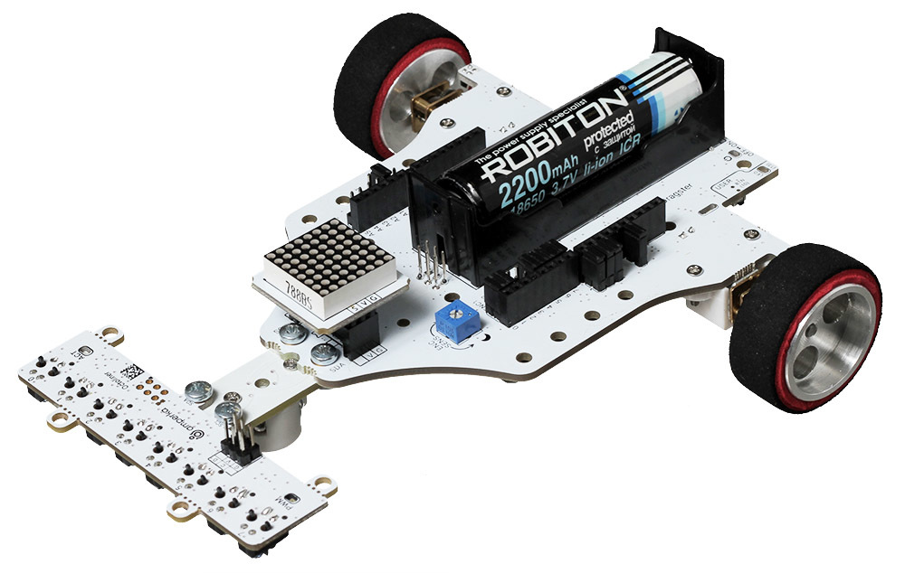

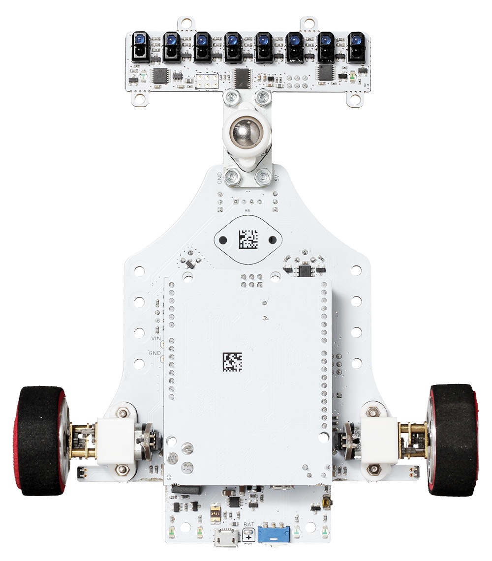

Основная плата робота сделана в форме гоночного болида. На ней распаяны регуляторы напряжения, драйверы моторов, восемь светодиодов, пара подстроечных потенциометров, программируемая кнопка и ползунок включения питания.
За движение отвечает пара микромоторов с металлическими редукторами 1:100. Рядом с моторами распаяны инфракрасные энкодеры для контроля скорости вращения колёс.
К передней части платы прикреплены шаровая опора и восьмиканальный датчик линии.
Iskra Neo крепится под платой. Если захотите добавить к платформе дополнительные шилды, например, для беспроводной связи или подключения Troyka-модулей, установите их поверх платы через стандартные контактные колодки.
Спереди установлена светодиодная матрица 8×8. На неё можно вывести показания датчика линии, уровень зарядки аккумулятора или текстовую анимацию.

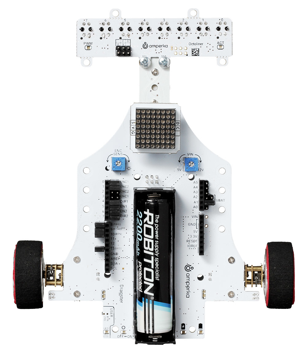

Восьмиканальный датчик линии
Каждый канал датчика состоит из двух элементов — светодиода и фототранзистора. Когда светодиод излучает инфракрасный свет, световой поток отражается от поверхности и попадает на фототранзистор, где преобразуется в электрический сигнал.
Контроллер датчика линии собирает данные с восьми каналов и передаёт управляющей платформе по интерфейсу I²C.

Платформа и контроллер питаются от общего аккумулятора форм-фактора 18650 — вам не придётся постоянно искать новые батарейки, ёмкости аккумулятора хватит на весь гоночный день.
Заряжается аккумулятор прямо на плате: подключите платформу к блоку питания кабелем micro-USB, как обычный смартфон или планшет.
