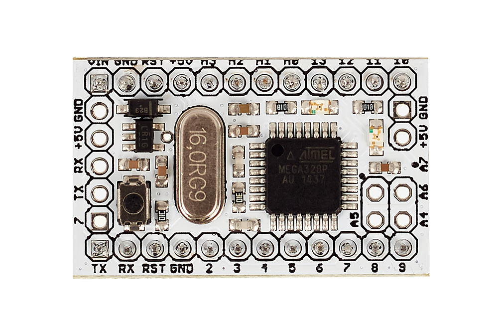

Iskra Mini — полноценная Arduino-платформа, только маленькая: всего 33×20 мм. Если для вашего проекта размер имеет значение, Iskra Mini — правильный выбор.
Используйте платформу, чтобы увековечить своё уже работающее Arduino-устройство на макетной плате, чтобы создать недорогую точку в системе из множества микроконтроллеров, или чтобы уместить весь проект в коробке из-под леденцов.

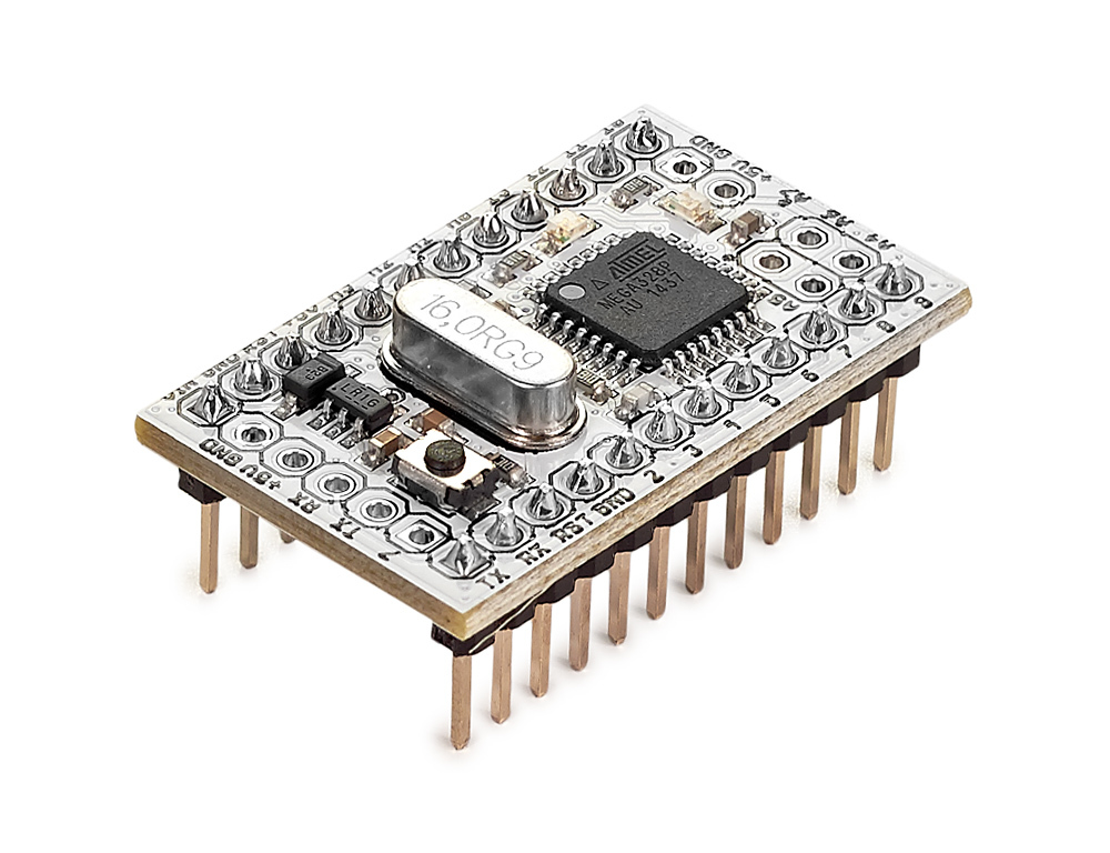

В этой версии Iskra Mini мы уже впаяли штырьковые соединители в отверстия пинов. Это упрощает начало работы с платой. Однако, если вам хочется сделать устройство ещё компактнее, выберите Iskra Mini без ног и просто подпаяйте провода к используемым пинам.
Iskra Mini сделана на базе такого же микроконтроллера ATmega328, как на популярной Arduino Uno. Плата производится компанией Амперка в России.
Подключение и прошивка
Iskra Mini программируется в среде Arduino IDE или визуальной среде XOD IDE. Обратите внимание, что на плате нет собственного USB-порта. Поэтому для её прошивки понадобится посредник. Ими могут быть:
Подробнее о том, как подключить и прошить Iskra Mini, читайте в нашей статье на вики.
Питание
Родной уровень напряжения для Iskra Mini — 5 вольт. На плату мы также установили регулятор напряжения, чтобы можно было подавать любое внешнее напряжение в диапазоне от 5,3 до 9 вольт. Регулятор выдаёт до 150 мА тока. Это делает тривиальным подключение батареек или аккумуляторов.
Запитать плату заведомо ровными 5 вольтами можно через любой пин +5V. Произвольным внешним напряжением — через пин VIN.
  • Микроконтроллер: ATmega328
  • Тактовая частота: 16 МГц
  • Флеш-память: 32 КБ (2 КБ используются загрузчиком)
  • Оперативная память SRAM: 2 КБ
  • Энергонезависимая память EEPROM: 1 КБ
  • Рабочее напряжение: 5 В
  • Входное напряжение: 5–9 В
  • Портов ввода-вывода общего назначения: 20
  • Портов с поддержкой ШИМ: 6
  • Портов, подключённых к АЦП: 8 (4 из них на нераспаянных выводах)
  • Разрядность АЦП: 10 бит
  • Аппаратные интерфейсы: UART, SPI, I²C (на нераспаянных выводах)
  • Максимальный ток одного вывода: 40 мА
  • Максимальный ток с пина +5V: 150 мА
  • Габариты: 33×20 мм
