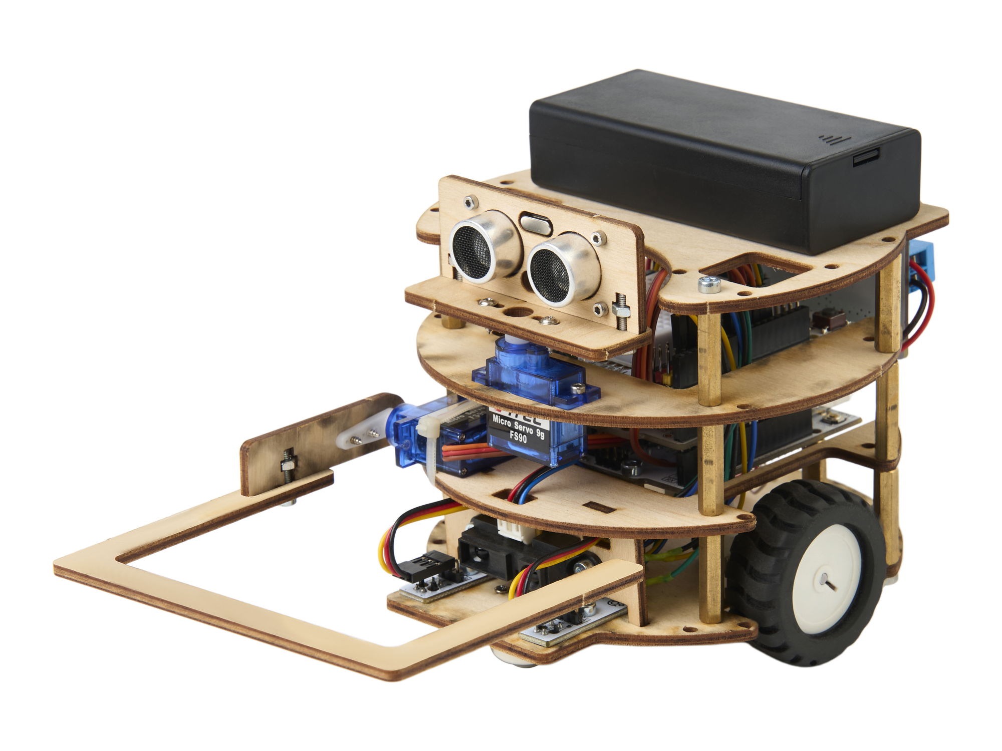

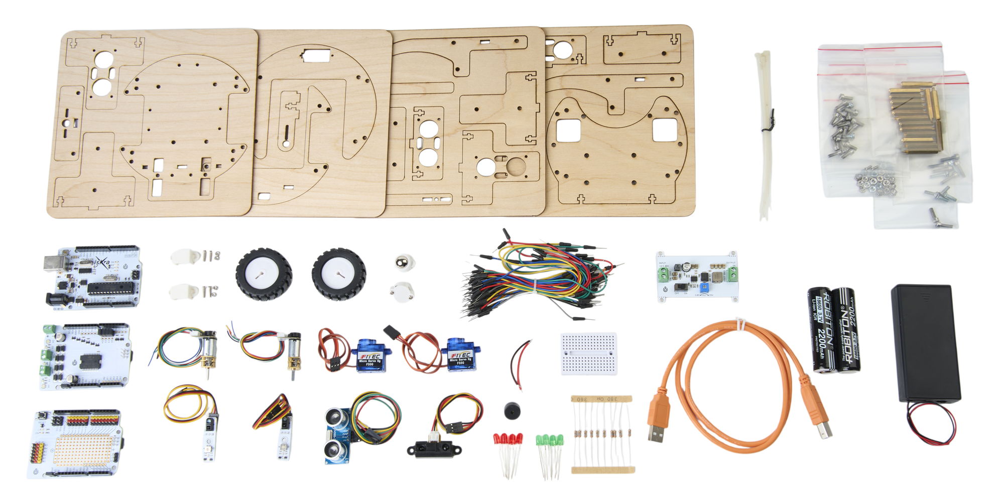

Робот построен на платформе Iskra Uno в комбинации с драйвером моторов Motor Shield на чипе L298P и платой расширения Troyka Shield для удобного подключения датчиков и периферийных устройств.

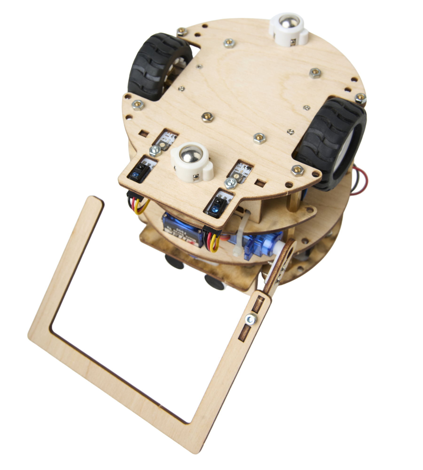

Шасси робота — два колеса 42×19 мм с коллекторными моторами GA12-N20. Двигатели дополнительно оснащены энкодерами, чтобы вы могли потренироваться с настройкой ПИД-регулятора для решения более сложных олимпиадных заданий.
Органы чувств робота — два аналоговых датчика линии, ультразвуковой дальномер HC-SR04 и ИК-дальномер Sharp GP2Y0A021 (10–80 см).
Механическим захватом и положением одного из датчиков управляют сервоприводы FS90 с удержанием угла.
Это практически весь «джентельменский набор» железа, с которым придётся иметь дело на региональной робототехнической олимпиаде.
Для прокачивания навыков схемотехники в наборе есть беспаечная макетная плата, комплект электронных компонентов и различные провода для быстрого прототипирования.
Детали корпуса выполнены лазерной резкой из фанеры толщиной 3 мм. Воспользуйтесь чертежами-исходниками, если хотите кастомизировать робота под свои нужды или нарезать запчасти для корпуса.

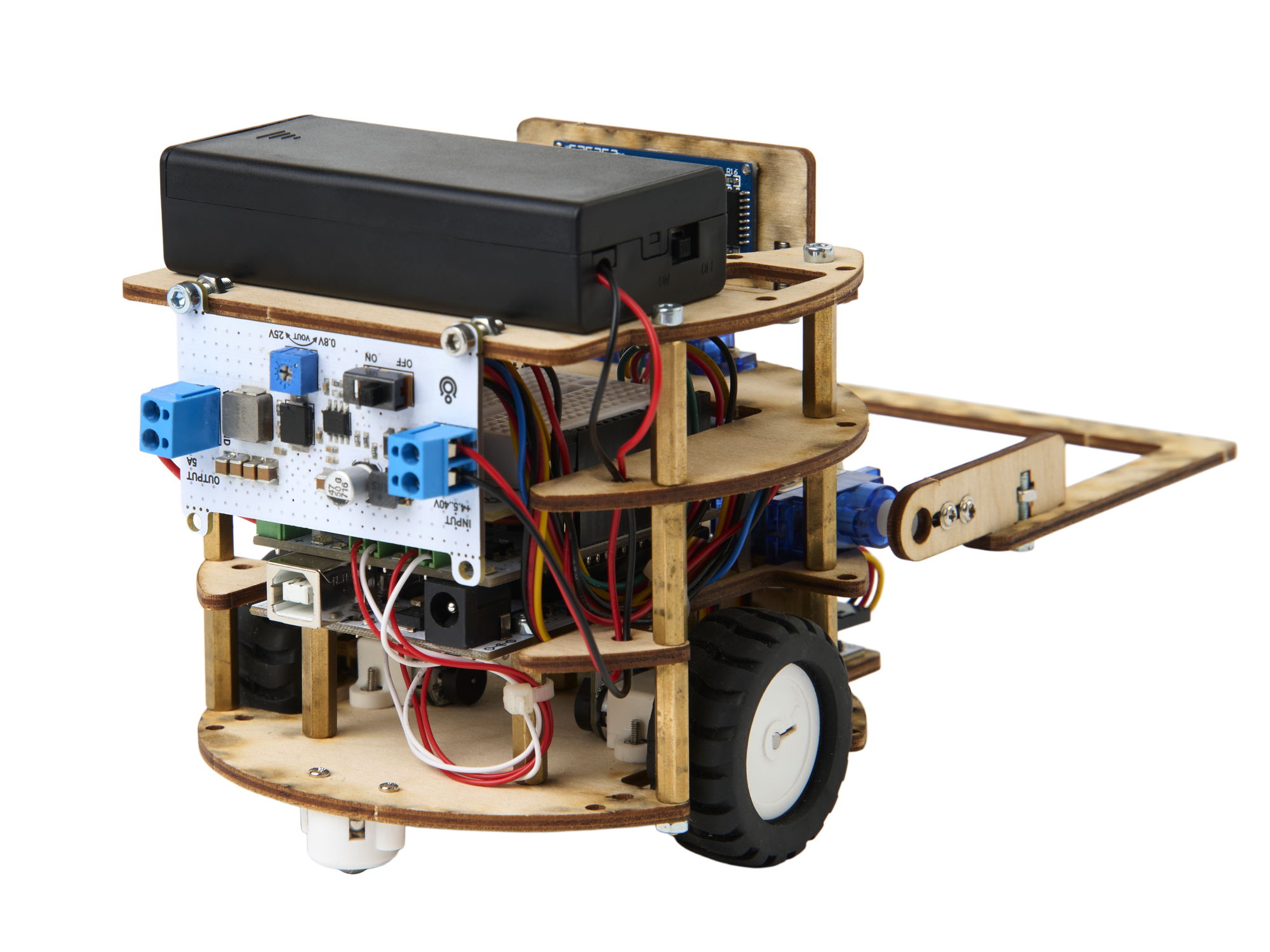

Питание
Для питания робота предусмотрен батарейный отсек на два аккумулятора 18650 с крышкой и выключателем.
