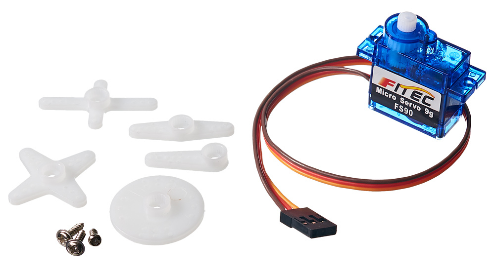

Сервопривод FS90 позволяет установить и удерживать угол поворота колеса, шестерни или заслонки. Привод развивает крутящий момент 1,3 кг·см и обладает углом поворота 180°, то есть может быть установлен в любое положение в пределах полуокружности.
Особенности
  • Формат «микро» полезен там, где важен минимальный размер и вес привода.
  • Вместе с сервоприводом FS90 идёт комплект крепежа и пластиковых качелек. Используйте их, чтобы приводить в действие различные механизмы без необходимости искать насадки.
Для работы сервопривода необходим внешний источник питания c напряжением 5 вольт и управляющая плата.

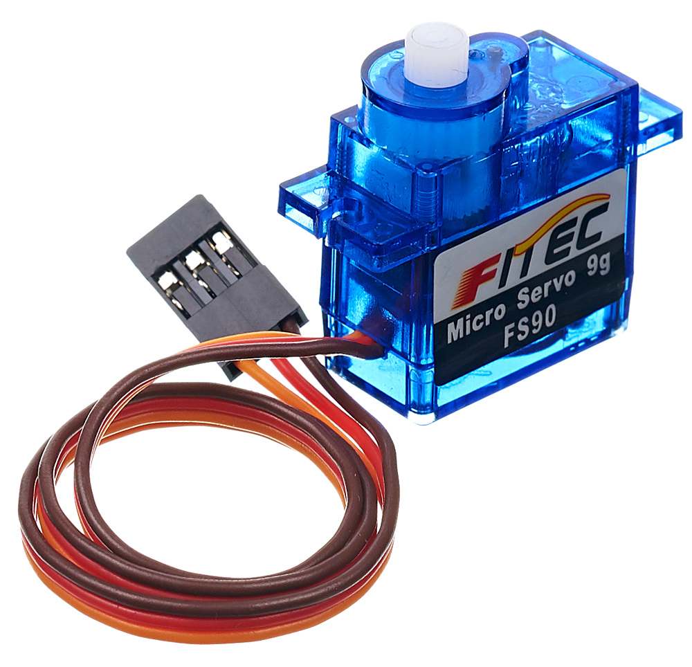

Привод подключается шлейфом из трёх проводов:
  • Красный — питание привода.
  • Коричневый — земля.
  • Жёлтый — управляющий сигнал от микроконтроллера.

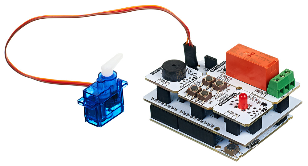

При подключении к Arduino, Iskra JS, STM32 Nucleo и другим платформам, которые совместимы с шилдами форм-фактора Arduino R3, рекомендуем использовать плату расширения Troyka Shield.
Чтобы одновременно и точно управлять множеством приводов, не занимая ценные пины контроллера, вам пригодится специальный Multiservo Shield. А для одноплатных компьютеров Raspberry Pi советуем взять Troyka HAT.
