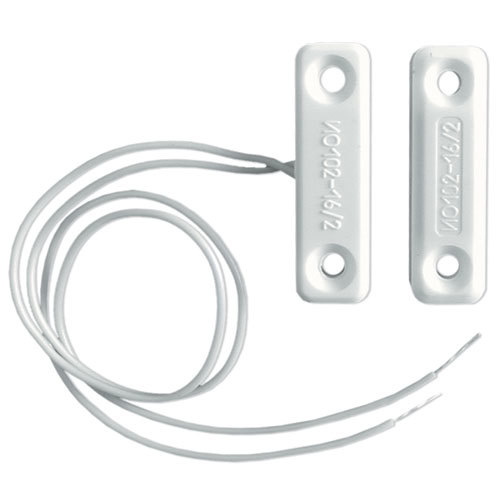

Конструкция и принцип работы
Магнитный извещатель состоит из задающего элемента и геркона:
  • Задающий элемент — магнит в пластиковом корпусе.
  • Геркон — электромеханическое коммутационное устройство, изменяющее своё состояние при воздействии магнитного поля.
Когда оба элемента находятся на расстоянии более 45 миллиметров — контакты геркона разомкнуты, а при сближении до 10 милиметров — замкнуты. Между 10 и 45 миллиметров находится «серая зона». У каждого геркона порог срабатывания находится в этом диапазоне, но где именно — придётся определять самостоятельно.
Модуль удобно подключать к Arduino или Iskra JS через модуль подтяжки. При включении модуль выдаст «высокий уровень», а при поднесении магнита — «низкий».
Для сигнализации даже не понадобится микроконтроллер. Соберите в одну цепь магнитный извещатель, наружную сирену, реле и источник питания — сигнализация готова. Когда дверь или окно откроется, рёв сирены спугнёт злоумышленника. Герконы можно соединять в цепочку, и при отключении хотя бы одного из них сирену не остановить.
  • 1× Магнитоуправляемый датчик (геркон)
  • 1× Задающий элемент (магнит)
Габаритный чертёж
Габаритный чертёж
  • Тип геркона: нормально разомкнутый
  • Коммутируемое напряжение: 0,05–72 В
  • Коммутируемый ток: 0,1–250 мА
  • Максимальная коммутируемая мощность: 10 Вт
  • Принцип действия: магнетизм на расстоянии между задающим элементом и герконом
  • Расстояние замыкания контактов: менее 10 мм
  • Расстояние размыкания контактов: более 45 мм
  • Электрическое сопротивление:
    • При замыкании: 0,5 Ом
    • При размыкании: 200 кОм
  • Количество переключений: не менее 1000000
