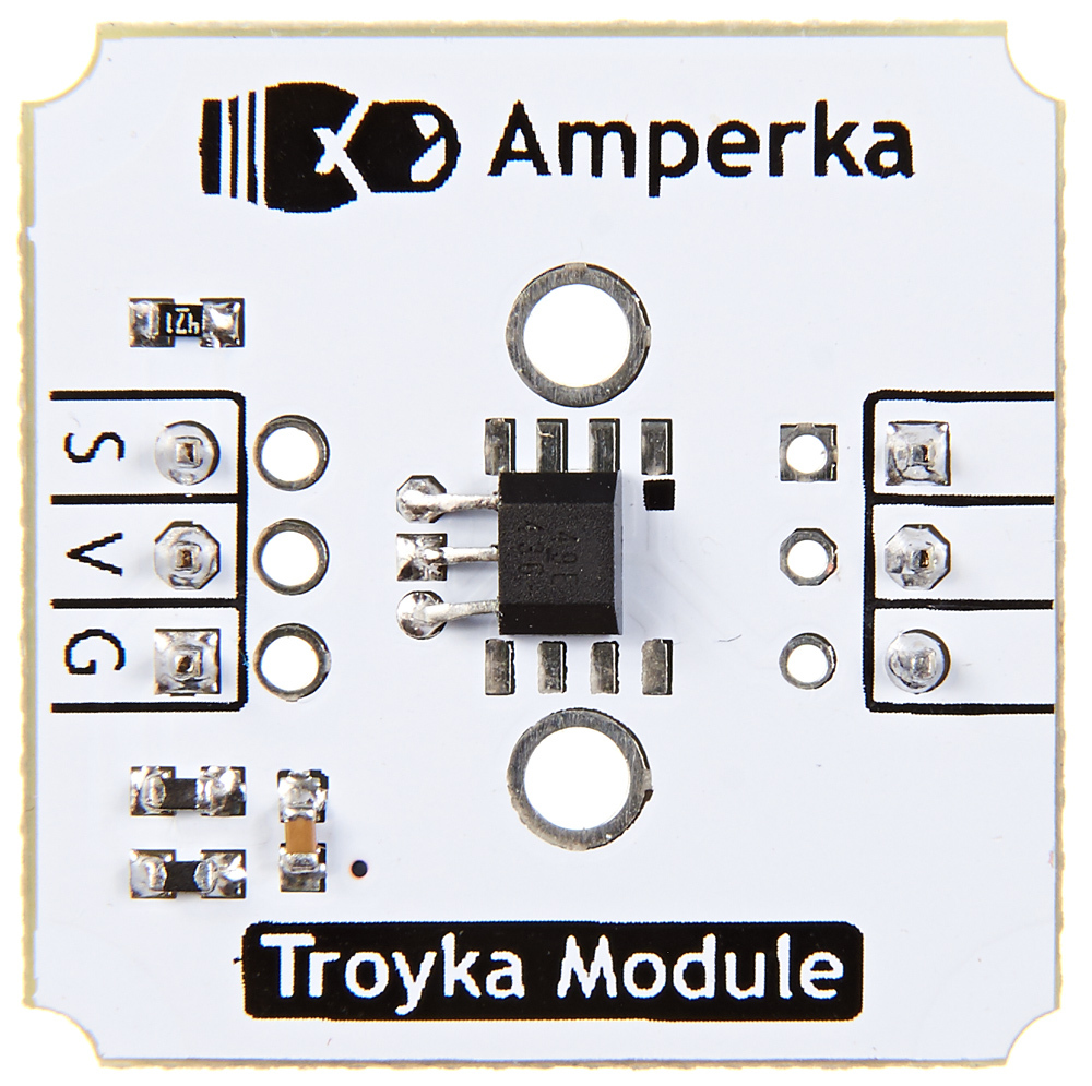

Нужен самый простой способ зафиксировать магнитное поле? Воспользуйтесь датчиком Холла из линейки Troyka-модулей. С ним просто работать, вам не придётся возиться с пайкой и мелкими компонентами на макетке — всё уже готово.
Датчику Холла можно найти множество применений. Кроме определения факта приближения магнита к датчику и определения полюса магнита, датчик Холла можно присбособить к использованию в качестве тахометра, датчика открытия дверей, датчика положения вала при управлении бесколлекторным двигателем или собрать датчик уровня воды. А из двух датчиков Холла можно собрать энкодер.

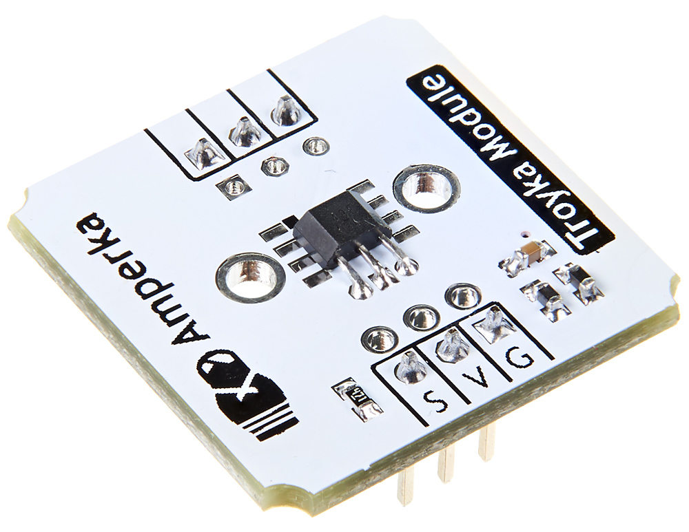

Датчик Холла выполнен на основе микросхемы SS49E.

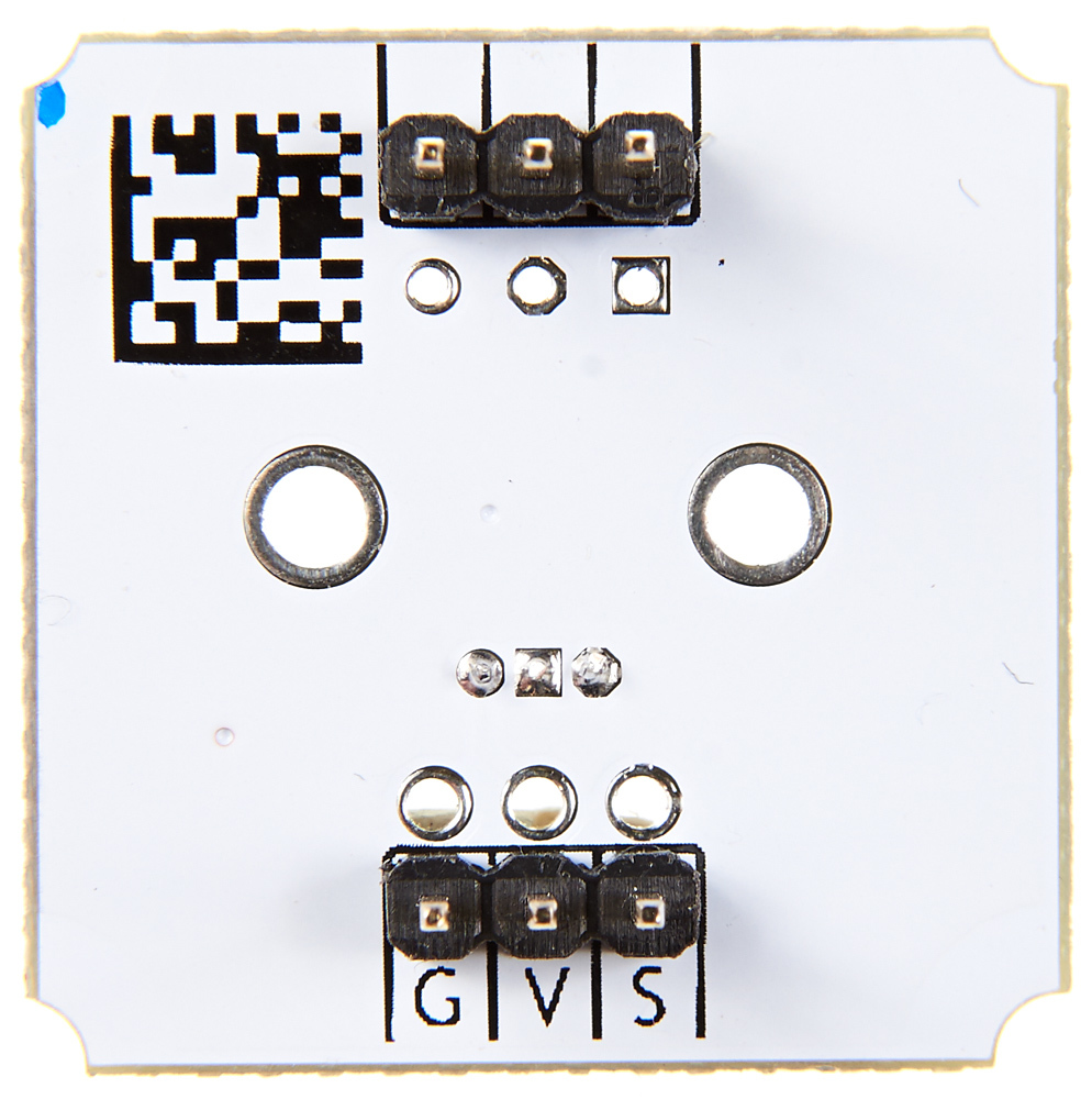

Модуль из серии Troyka Module можно красиво разместить на лицевой панели вашего устройства, прикрутив его винтами М3.
Выходным результатом работы сенсора является аналоговый сигнал. В отсутствии магнитного поля датчик выдаёт половину напряжения питания. При появлении магнитного поля значение отклоняется к нулю или напряжению питания в зависимости от полярности магнитного поля и пропорционально его интенсивности.
При подключении к Arduino и Iskra JS будет удобно использовать Troyka Shield. А для любителей избавиться от проводов подойдёт Troyka Slot Shield — для надёжной фиксации на шилде мы добавили модулю второй комплект ножек.
Модуль физически совместим и с привычным breadboard’ом.
