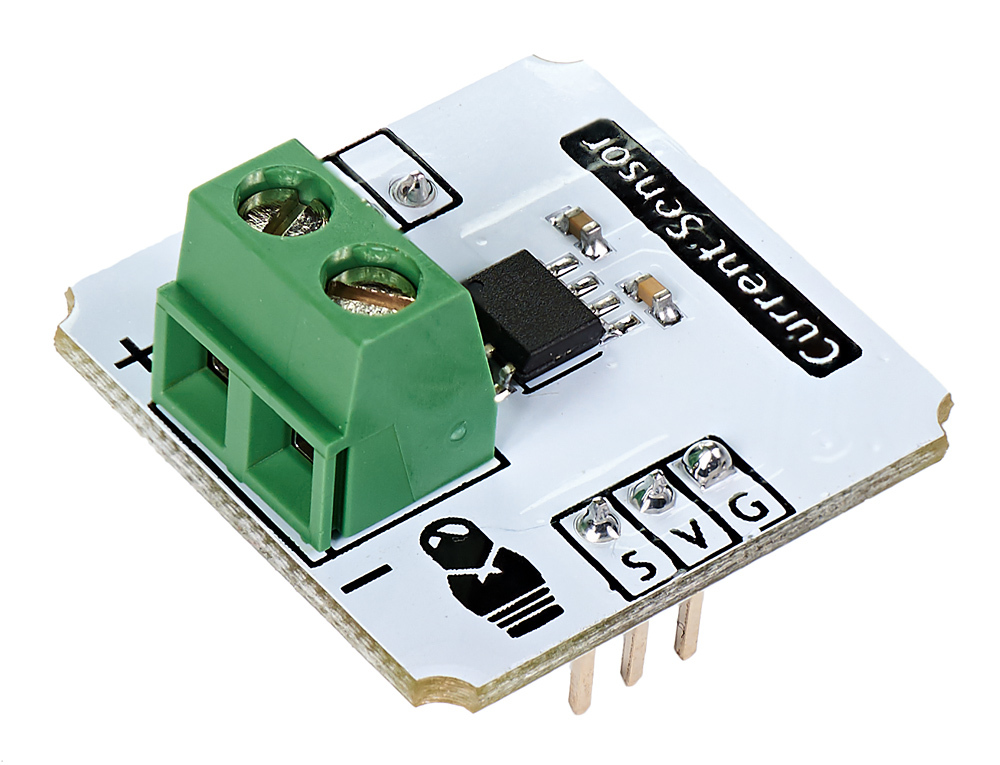

Датчик из линейки Troyka-модулей определит силу тока в цепях постоянного и переменного тока в диапазоне до 5 A.
Сенсор подойдёт для контроля потребления тока, сообщит об изменении нагрузки или поднимет тревогу при аварийном обесточивании системы.

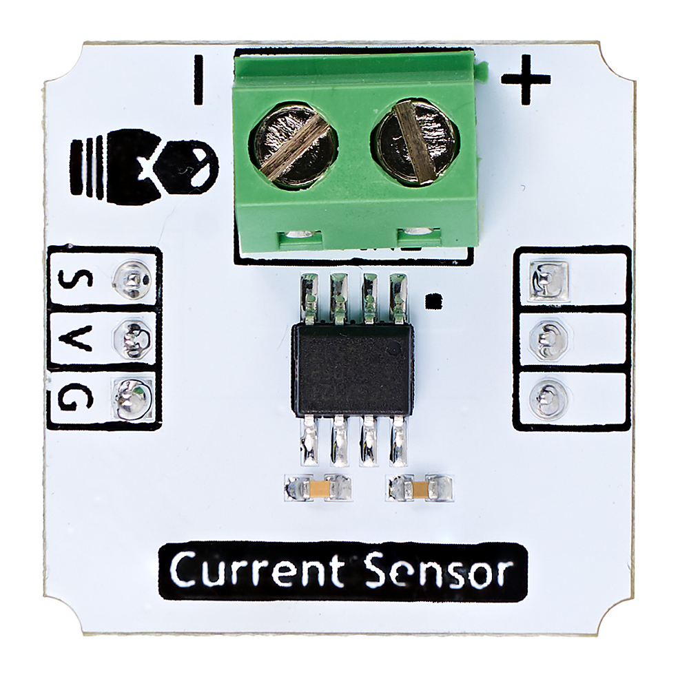

Датчик тока выполнен на основе микросхемы ACS712.
Результатом работы сенсора является аналоговый сигнал. В отсутствии электрического тока датчик выдаёт половину напряжения питания. При появлении тока сигнальное напряжение отклоняется к нулю или напряжению питания пропорционально силе измеряемого тока.
Подключайте модуль к управляющей электронике с помощью трёх проводов. Шлейф для подключения включён в комплект.
При подключении к Arduino и Iskra JS удобно использовать Troyka Shield. А для любителей избавиться от проводов подойдёт Troyka Slot Shield.
Модуль физически совместим с breadboard’ом.
  • Напряжение питания: 5 В
  • Потребляемый ток: 10 мА
  • Измеряемый ток: переменный и постоянный
  • Диапазон измеряемого тока: −5…+5 A
  • Чувствительность: 185 мВ/А
  • Гальваническая развязка, пробивное напряжение: 2,1 кВ
  • Рабочий диапазон температур: −40…+85 °C
  • Габариты: 25,4×25,4 мм
