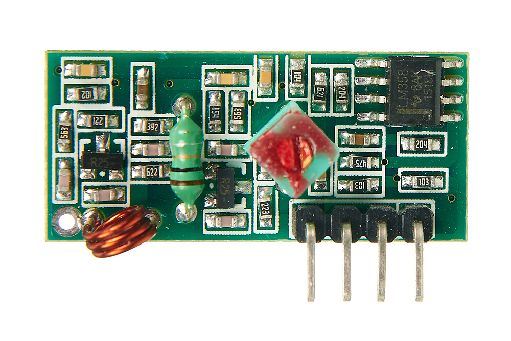

Хотите собрать недорогую охранную сигнализацию с большим количеством беспроводных датчиков? Или может быть вам требуется сделать дешёвый пульт дистанционного управления? Воспользуйтесь беспроводными модулями, для работы которых не требуется даже микроконтроллер.
Модули парные. Данный модуль выполняет функцию только приёмника. Для передачи сигнала существует модуль-передатчик на 433 МГц.

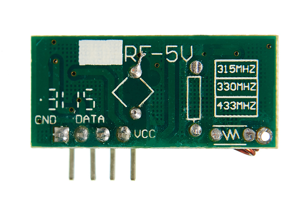

Для подключения модуля достаточно задействовать всего 4 контакта: питание, землю, цифровой выход и антенну.
Никакого протокола передачи не предусмотрено: модуль просто принимает переданные модулем-передатчиком фронты, и выдаёт их на ножку «Data out». Это позволяет подключать к модулю напрямую даже такие простые элементы, как светодиод, пьезодинамик или реле. Нужно лишь только усилить сигнал с помощью простого транзистора. А если вы используете Troyka-модули, даже транзистор будет не нужен.
Модулю не требуется время, чтобы запуститься или установить соединение. После подачи питания он сразу готов к работе.
Помимо сборки дешёвых, неинтеллектуальных датчиков, у модулей этого типа есть ещё одно применение: вне города они обладают бо́льшей дальностью связи, чем те же Bluetooth-модули — до 150 метров. В городе, как правило, частоты диапазона 433 МГц перегружены и на таком расстоянии сигнал смешается с сигналами десятка других источников.
Подключение антенны не обязательно, однако с антенной дальность связи сильно увеличивается. Для максимального эффекта длина антенны должна равняться 13 см.

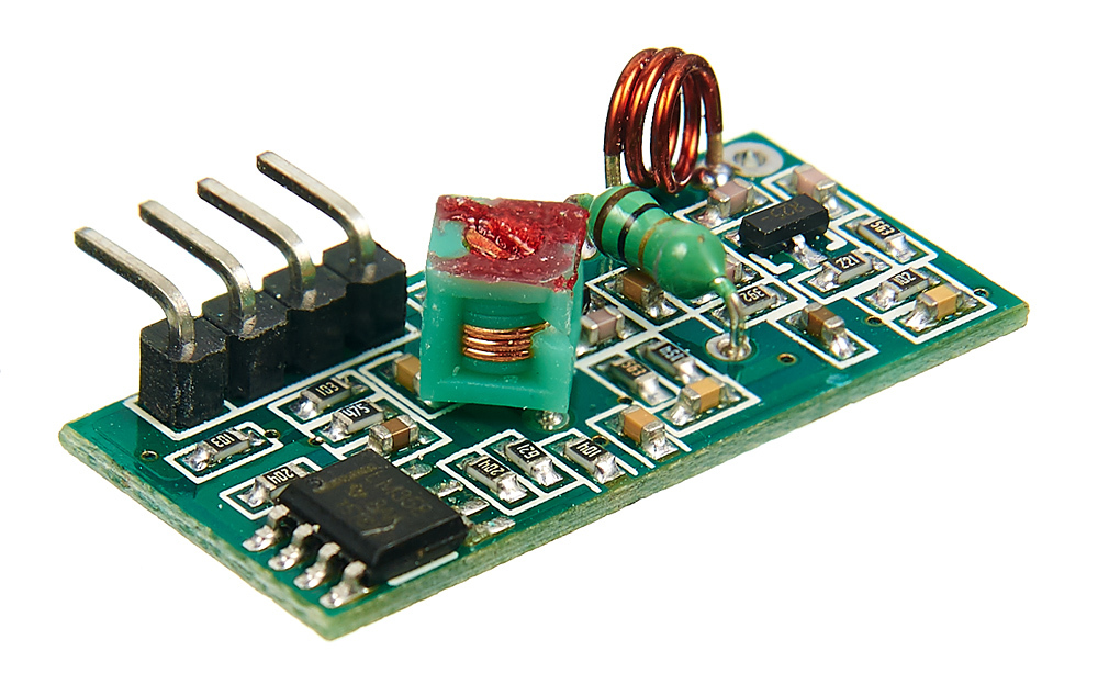

Модуль имеет штырьковые контакты с шагом 2,54 мм, что позволяет вставлять его в макетную плату.
В комплект не входят провода. Для подключения к управляющей электронике используйте макетные провода с разъёмами «мама» на стороне модуля или макетную плату.
  • Напряжение питания: 5 В
  • Несущая частота: 433 МГц
  • Максимальная пропускная способность: 5 кб/сек
  • Потребляемый ток: 4,5 мА
  • Чувствительность: −106…-110 дБм
  • Диапазон рабочих температур: −20…+80 °C
