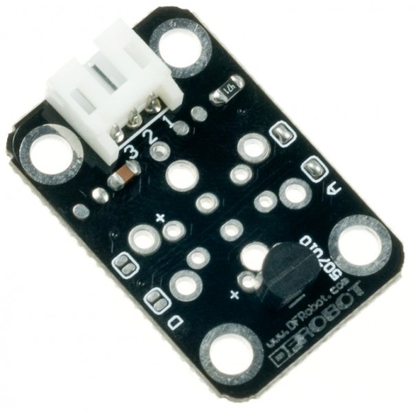

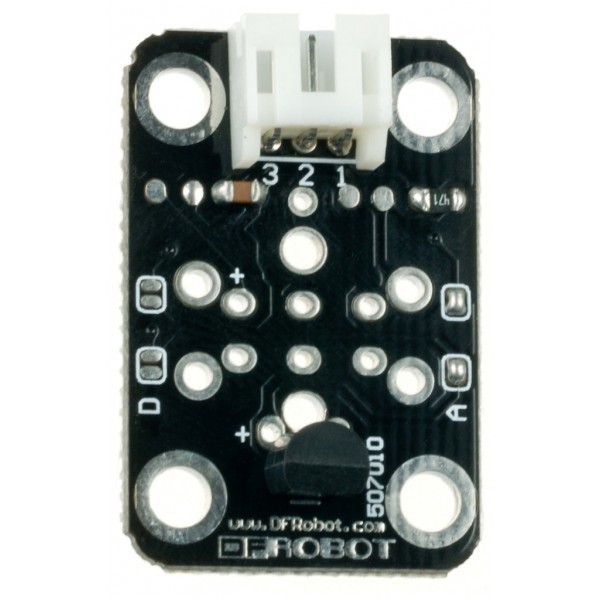

Термометр построен на базе датчика LM35, который позволяет измерять температуру окружающего воздуха в пределах от -55°C до +150°C с точностью ±¾°C на всём диапазоне и ±¼°C при комнатной температуре.
Выводом сенсора является аналоговый сигнал, с уровнем напряжения прямо пропорциональным температуре, с шагом 10 мВ/°C. Благодаря этому перевести считанный сигнал в градусы на микроконтроллере крайне просто.

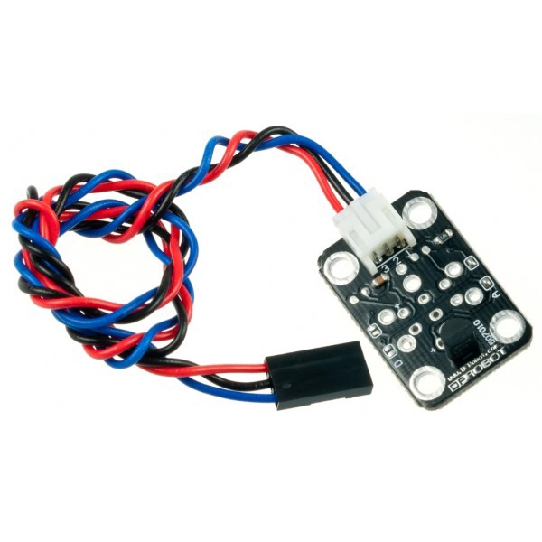

Датчик подключается к управляющей электронике через 3 провода. При подключении к Arduino будет крайне удобно использовать Troyka Shield. Шлейф для подключения включён в комплект.
Пример кода для Arduino, считывающего показания с термометра, можно найти на странице производителя.
  • Диапазон измеряемых температур: -55°C – +150°C
  • Точность: ±¾°C на всём диапазоне; ±¼°C при комнатной температуре
  • Напряжение питания: 4 – 30 В
  • Потребляемый ток: 60 мкА
  • Чувствительность: 10 мВ/°C
