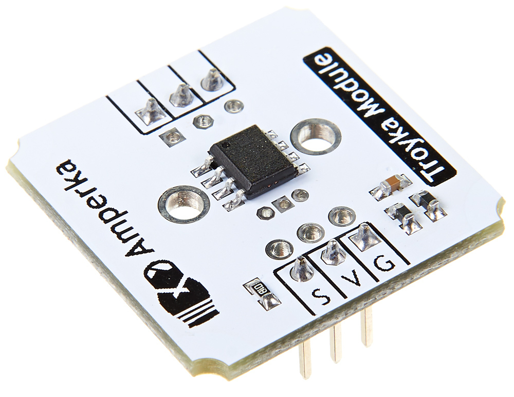

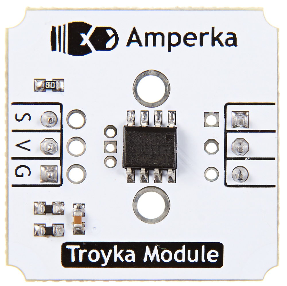

Модуль выполнен на основе микросхемы TMP36. Он работает в диапазоне температур от −40 °C до +125 °C.

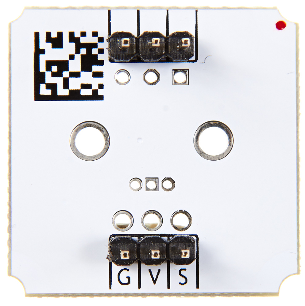

Результатом работы сенсора является аналоговый сигнал, напряжение которого прямо пропорционально температуре с шагом 10 мВ/°C. Благодаря этому перевести считанный сигнал в градусы на микроконтроллере крайне просто.
Датчик подключается к управляющей электронике через 3 провода. При подключении к Arduino будет крайне удобно использовать Troyka Shield. Шлейф для подключения включён в комплект.
