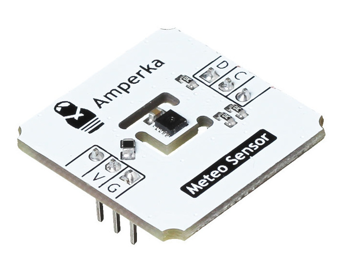

Соберите простую и высокоточную цифровую метеостанцию. Научитесь управлять погодой в доме. Датчик подскажет когда необходимо выключить кондиционер в комнате или запустить увлажнитель в парнике.
Сердце датчика температуры и влажности — микросхема SHT31 от компании Sensirion.
Чип выполнен по запатентованной технологии CMOSens®, откалиброван и отличается высокой точностью измерений.

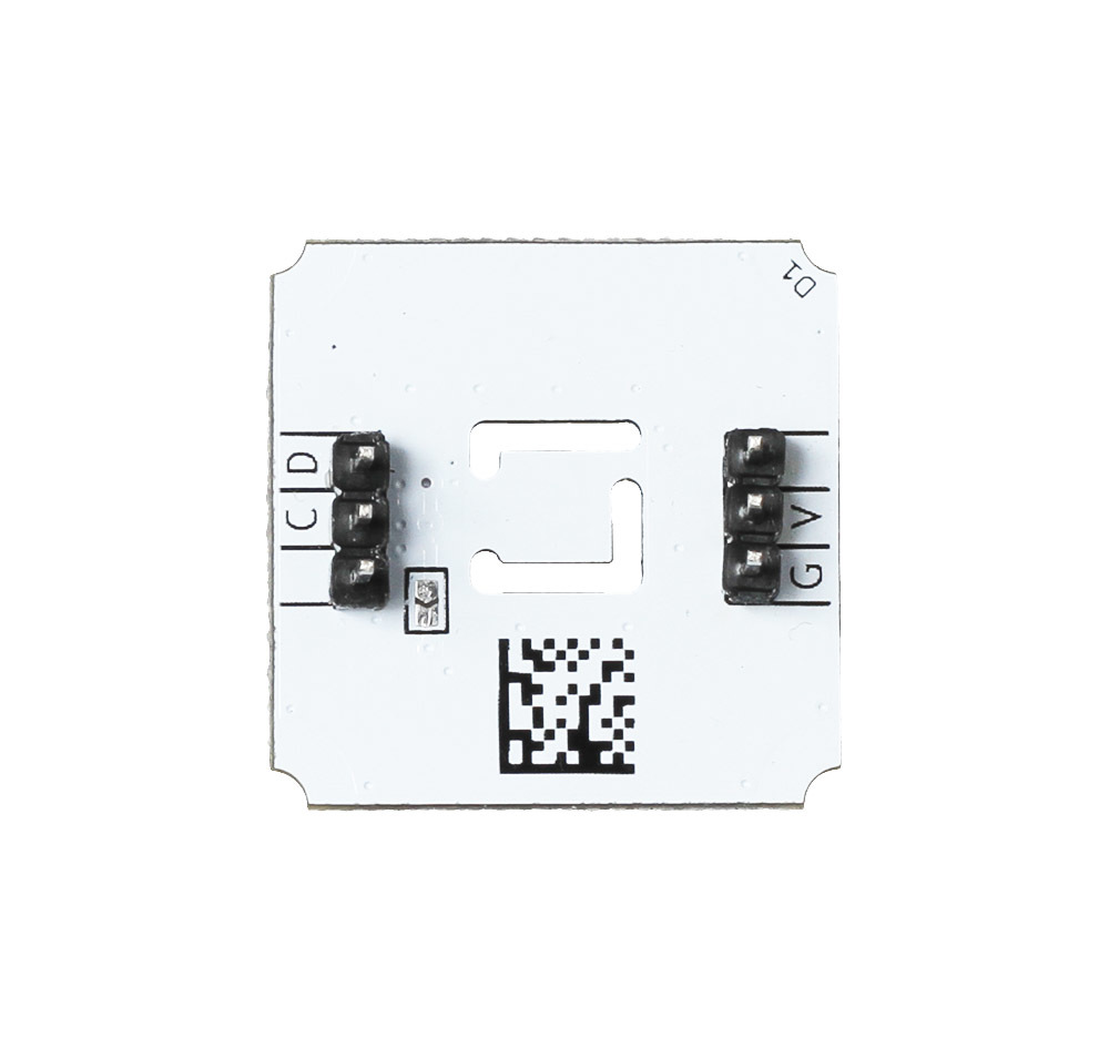

На модуле выведено две пары Troyka-контактов.
Нижняя группа
  • Питание (V) — соедините с рабочим напряжением микроконтроллера.
  • Земля (G) — Соедините с пином GND микроконтроллера.
Верхняя группа
  • Сигнальный (D) — пин данных шины I²C. Подключите к SDA пину микроконтроллера.
  • Сигнальный (C) — пин тактирования шины I²C. Подключите к SCL пину микроконтроллера.

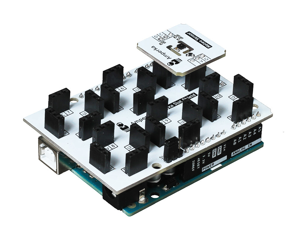

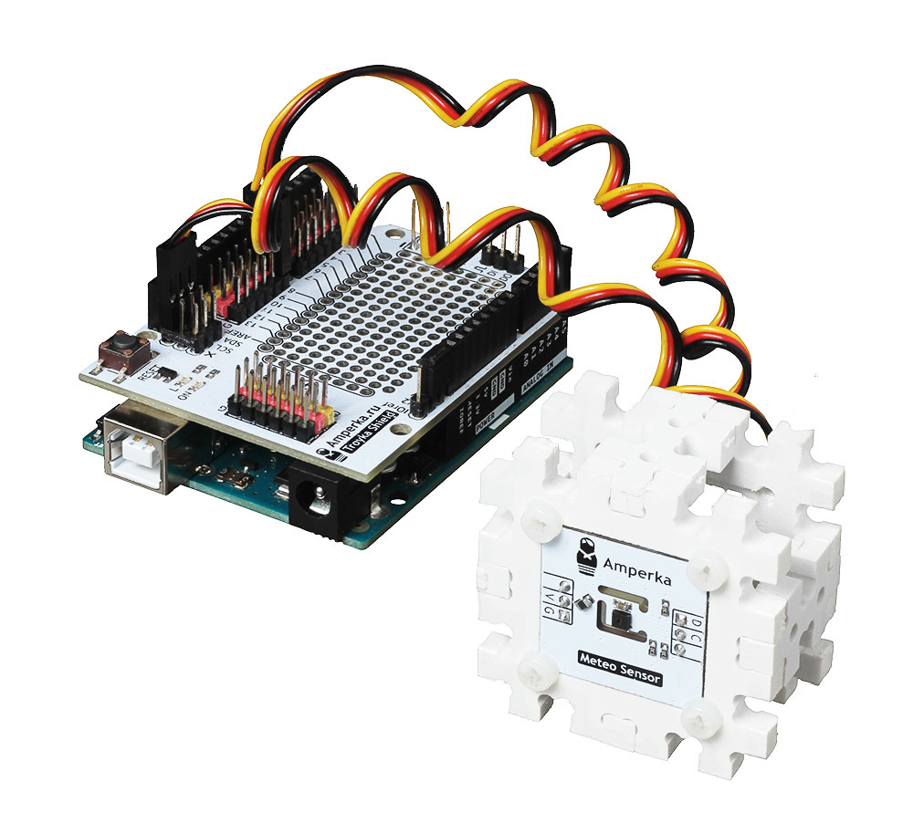

При подключении к платформам Arduino и Iskra JS используйте плату расширения Troyka Shield. А с Troyka Slot Shield забудьте о проводах вовсе.
