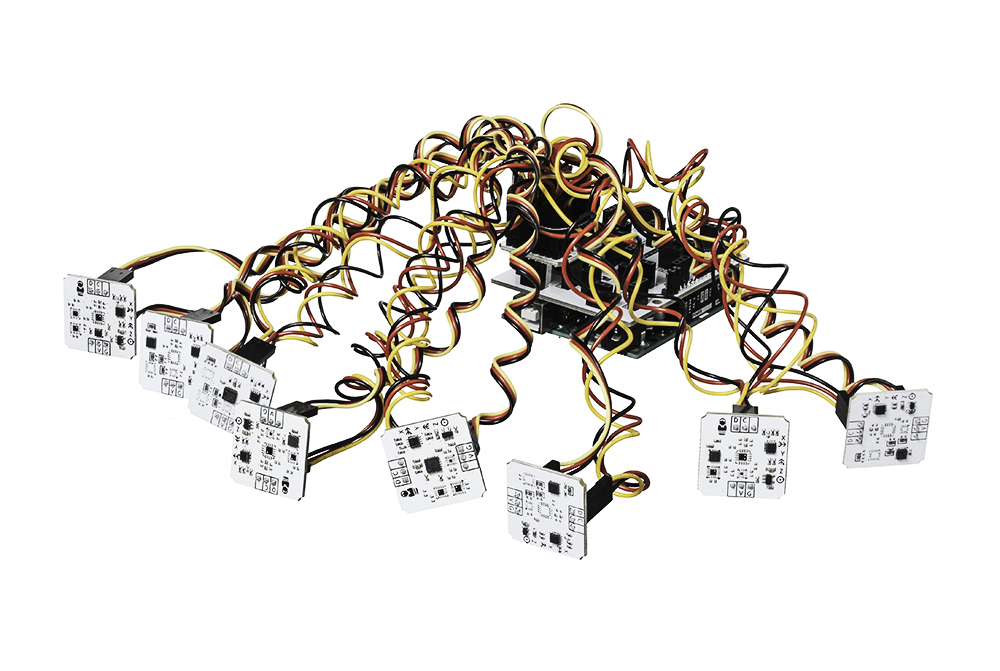

Забудьте о конфликтах I²C модулей с одинаковыми адресами. Используйте несколько IMU-сенсоров для управления квадрокоптером, отслеживайте жесты с помощью группы датчиков приближения или постройте широкоформатный дисплей на светодиодных матрицах.

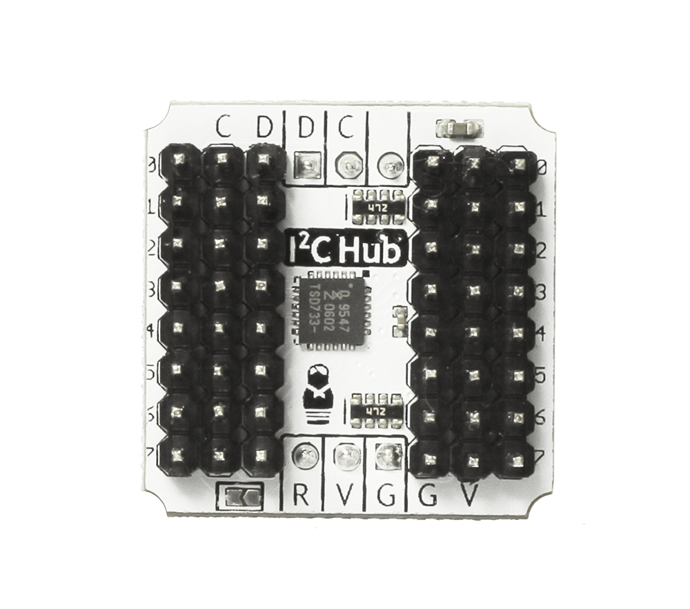

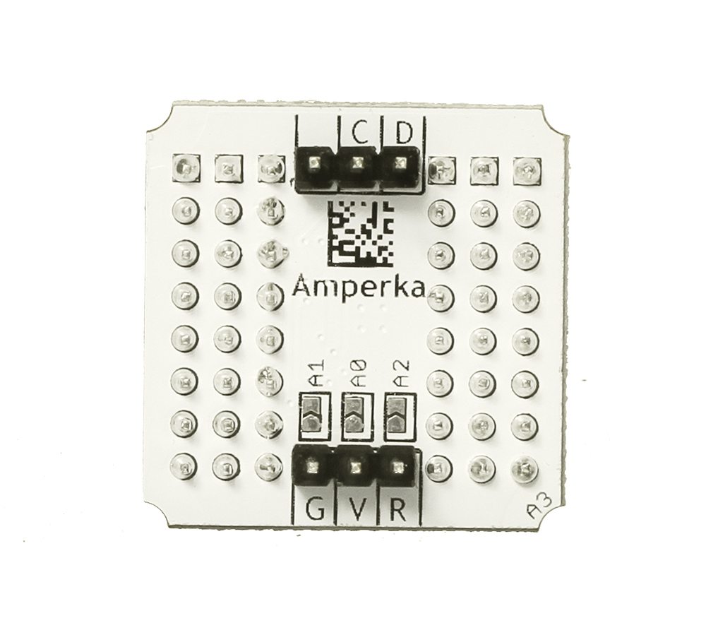

На модуле выведено две пары Troyka-контактов.
Нижняя группа
  • Сигнальный (R) — сигнал сброса микросхемы управления PCA9547. Подключите к цифровому пину микроконтроллера. По умолчанию пин отключён от чипа.
  • Питание (V) — соедините с рабочим напряжением микроконтроллера.
  • Земля (G) — Соедините с пином GND микроконтроллера.
Верхняя группа
  • Сигнальный (D) — пин данных шины I²C. Подключите к SDA пину микроконтроллера.
  • Сигнальный (C) — пин тактирования шины I²C. Подключите к SCL пину микроконтроллера
