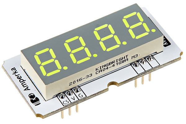

В вашем чудо-проекте необходимо выводить числа: значение с сенсора или текущее время? Четырёхразрядный семисегментный индикатор из линейки Troyka-модулей — самый простой способ решить задачу. С ним очень просто работать, вам не придётся возиться с пайкой, десятками резисторов и проводов на макетке — всё уже готово.
Этот модуль содержит в себе четыре индикатора, при этом для управления ими достаточно одного порта SPI.
Модуль работает с управляющими сигналами напряжением от 3 до 5 вольт. Поэтому индикатор совместим с большинством плат, в том числе с Raspberry Pi.
Благодаря библиотеке QuadDisplay, работа с модулем не вызовет затруднений.
Модуль из серии Troyka Module можно красиво разместить на лицевой панели вашего устройства, прикрутив его винтами М3.
Модуль подключается к управляющей электронике двумя трёхпроводными шлейфами.
С контроллером модуль общается по протоколу SPI через две тройки пинов.
Верхняя группа контактов предназначена для получении данных от контроллера:
  • контакт DI (или MOSI) — вход индикатора — подключите к пину DO микроконтроллера
  • контакт SCK — пин последовательного тактового сигнала — к пину генератора тактовых импульсов
Нижняя группа — для выбора устройства и питания:
  • контакт CS — выбор ведомого устройства — подключите к пину SS микроконтроллера
  • контакт V — к контакту питания 3.3 — 5 В
  • контакт G — к земле
При подключении к Arduino будет крайне удобно использовать Troyka LP Shield. Два шлейфа для подключения включены в комплект.
Модуль физически совместим с breadboard’ом.
  • Напряжение питания: 3–5 В
  • Максимальный потребляемый ток: 150 мА (при питании от 5 В)
  • Габариты: 50,8×25,4 мм
