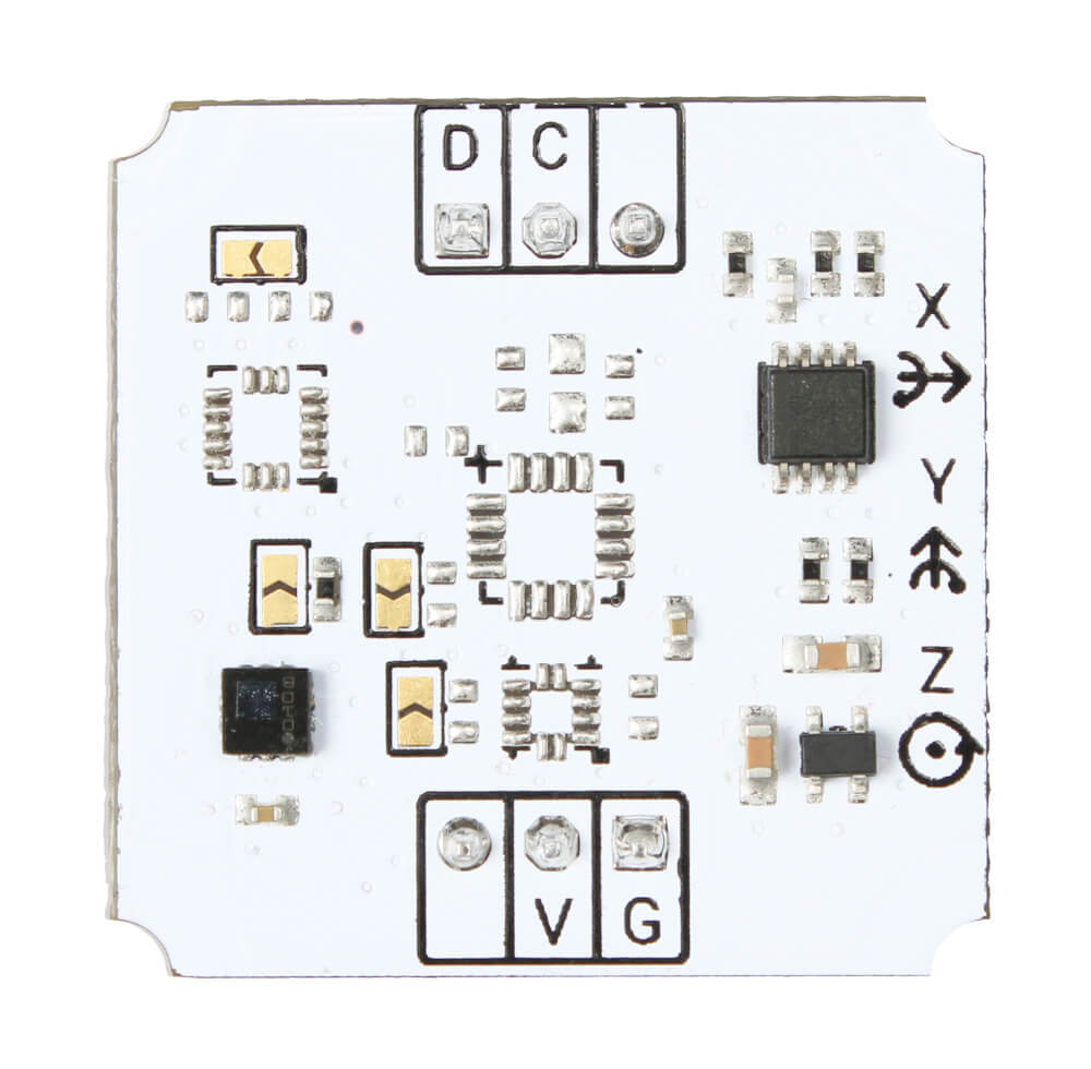

Мы сделали модуль на основе МЭМС-датчика LPS25HB от STMicroelectronics. Он измеряет давление в пределах от 260 до 1260 мбар и температуру от 0 до 65 °C. Встроенная температурная компенсация повышает точность измерений.
Модуль подключается к управляющим платам через две группы Troyka-контактов.
Верхняя группа
  • Сигнальный (D) — линия данных шины I²C (SDA).
  • Сигнальный (C) — линия тактирования шины I²C (SCL).
Нижняя группа
  • Питание (V) — питание сенсора (3,3–5 В).
  • Земля (G) — общая земля.
Мы поместили на модуль регулятор напряжения и специальный I²C-буфер. Поэтому вы можете смело использовать его с управляющей электроникой напряжением 3,3–5 В.

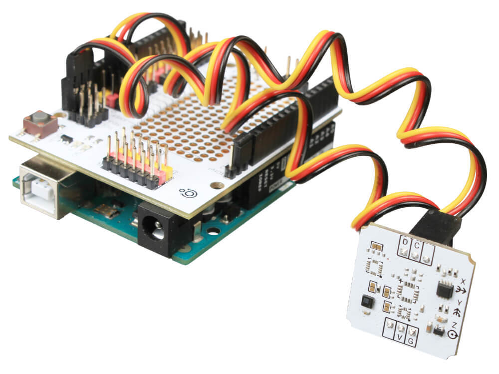

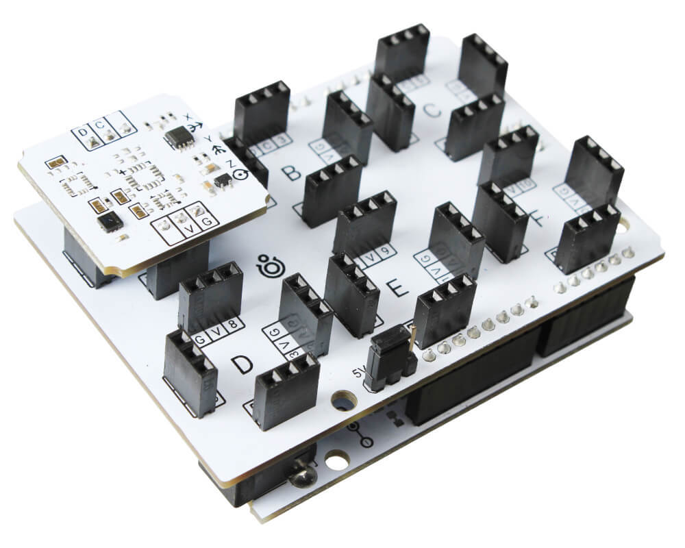

При подключении к Arduino или Iskra JS удобно использовать Troyka Shield. Полностью избавиться от проводов вам поможет плата расширения Troyka Slot Shield. Контактные ножки модуля также совместимы с breadboard’ом.
