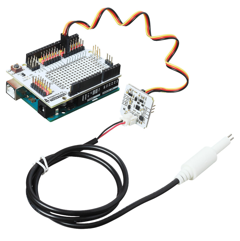

Солемер — датчик концентрации солей, который определяет общую степень минерализации воды. Он реагирует на растворённые в воде примеси: ионы солей, минералов и металлов, поэтому его ещё называют TDS-метром (от англ. Total Dissolved Solids).
Воспользуйтесь погружным щупом, чтобы проверить эффективность очистки питьевой воды в бытовом фильтре, создать комфортную водную среду для рыбок в аквариуме или приготовить питательный раствор в системе гидропонного выращивания растений.
Принцип работы
Общий принцип работы солемера основан на том, что электропроводность воды зависит от количества примесей. Чем больше ионов содержится в растворе, тем лучше он проводит электрический ток — а значит, по изменению проводимости можно косвенно оценить общую солёность воды. Достаточно взять за точку отсчёта проводимость чистой дистиллированной воды, и у нас появляется наглядная шкала измерений.

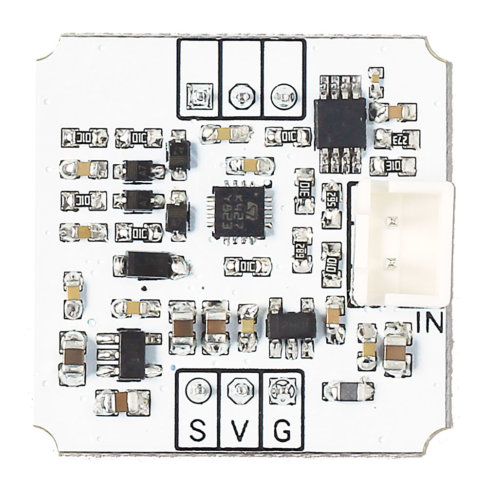

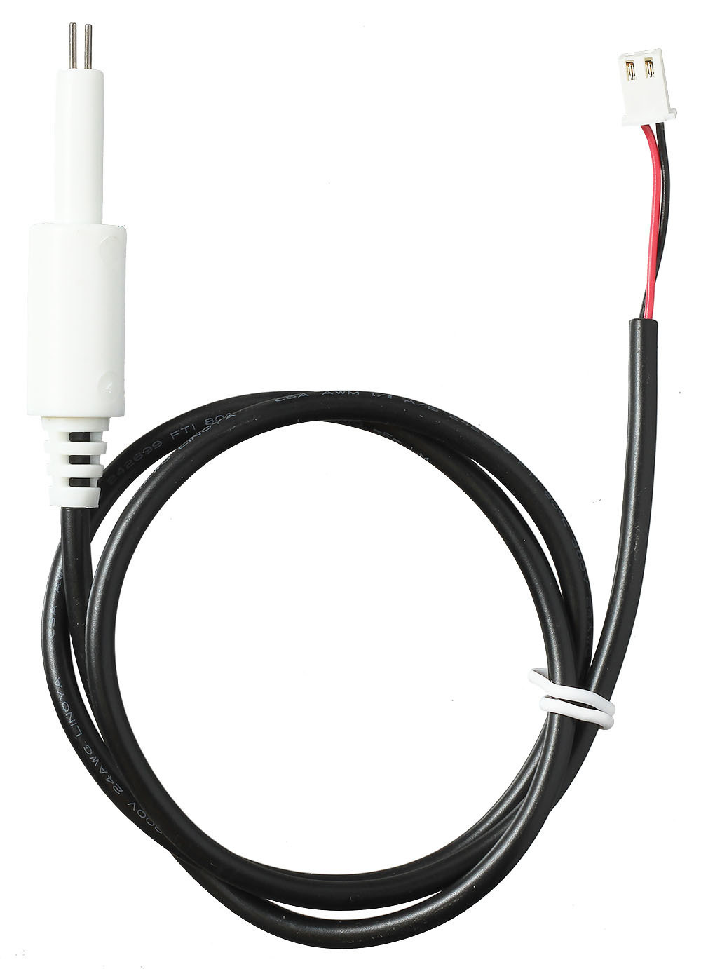

TDS-метр состоит из двух частей: погружного щупа для измерений и датчика в виде Troyka-модуля, который занимается фильтрацией и усилением сигнала. При замерах герметичный пластиковый щуп погружается в воду, и на один из его электродов подаётся переменный ток. Между двумя электродами возникает индукционная связь, которая зависит от электрической проводимости среды. Исходя из полученного сигнала, датчик оценивает сопротивление — то есть, содержание солей в водяном растворе.
Поскольку электроды обладают высокой чувствительностью, соблюдение нескольких простых правил повысит точность ваших измерений:
  • Размешайте воду перед началом измерений.
  • Погружайте щуп в вертикальном положении как можно ближе к центру ёмкости.
  • Поводите щупом в воде, чтобы удалить мелкие пузырьки воздуха.
  • Оптимально проводить замеры при комнатной температуре 24 °C, поскольку электропроводность воды зависит ещё и от температуры.
  • Ополосните электроды щупа дистиллированной водой при последовательном измерении воды с низкой и высокой минерализацией.
Питание
Солемер питается напряжением 3,3–5 В и потребляет ток до 6 мА. Выходной сигнал датчика — аналоговое напряжение в диапазоне от 0 до 2,5 В.
Солемер подключается к управляющей электронике через трёхпроводной интерфейс.

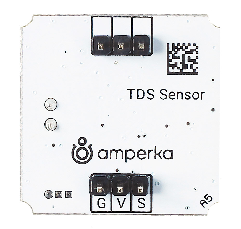

  • S — сигнал датчика, подключаемый к аналоговому входу управляющей платы.
  • V — питание сенсора (3,3–5 В).
  • G — общая земля.
Датчик входит в экосистему Troyka, которая позволяет подключать модули через плату расширения Troyka Shield аккуратными шлейфами без торчащих проводов. А если использовать Troyka Slot Shield, можно обойтись вовсе без проводов.
В случае с Raspberry Pi вам понадобится плата расширения Troyka HAT, оснащённая встроенным АЦП для работы с аналоговыми датчиками.
