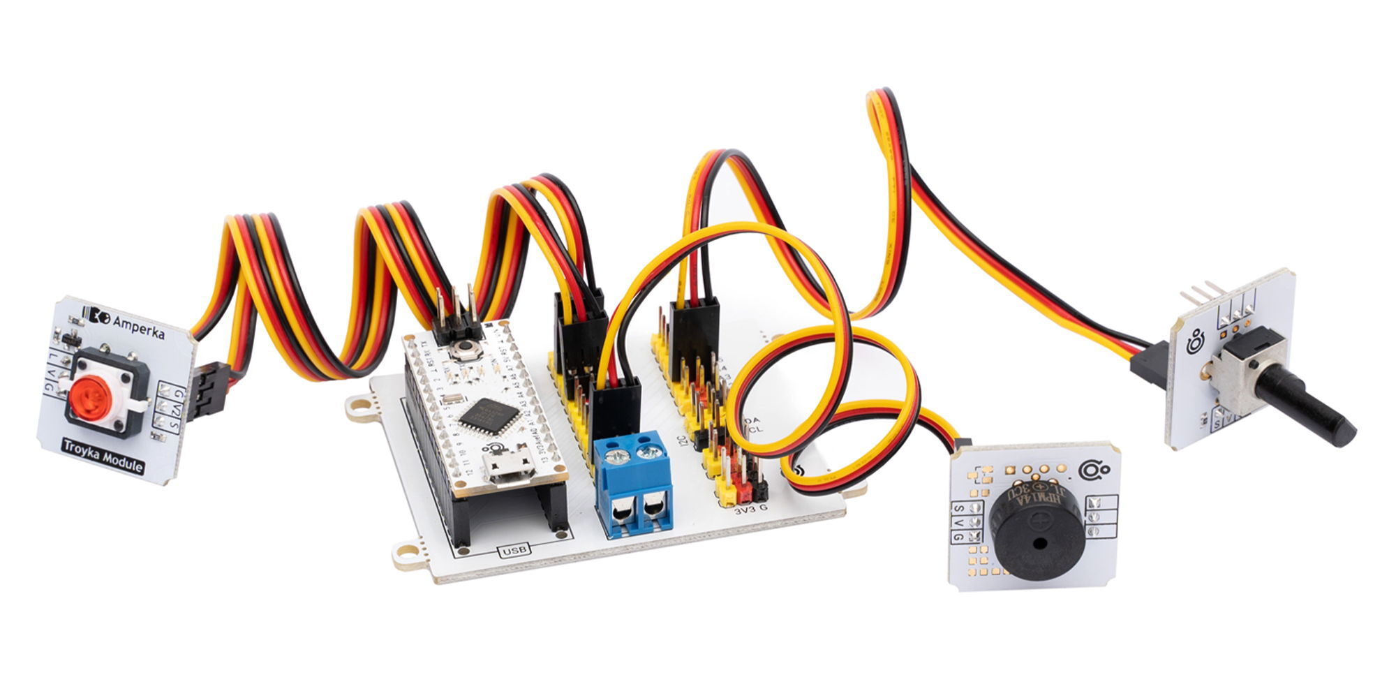

Troyka Nano IO Shield — это плата расширения для платформ форм-фактора Arduino Nano / Iskra Nano, которая упрощает подключение Troyka-модулей через стандартные трёхпроводные шлейфы.
С платой Troyka Nano IO Shield вам достаточно просто вставить шлейф от каждого модуля в одну группу из трёх штырьков — и всё готово к работе без необходимости брать в руки паяльник или макетную плату.

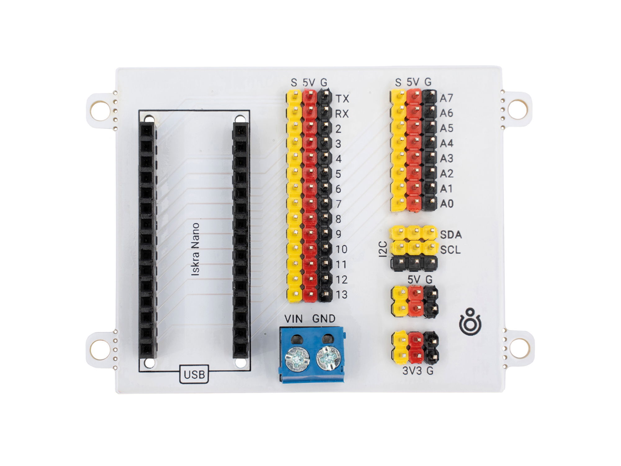

Распиновка
На плате Troyka Nano IO Shield выведены группы тройных контактов «S-V-G». Они соединены с линиями управляющей платы следующим образом:
  • Сигнал (S) — соответствующий цифровой или аналоговый пин.
  • Питание (V) — источник рабочего напряжения.
  • Земля (G) — общая земля.
Отдельными тройными контактами мы вывели интерфейс I²C с тремя группами SDA/SCL для подключения соответствующих Troyka-модулей.
Плата Troyka Nano IO Shield питается напряжением 7–12 В через надёжный винтовой клеммник. Контактные группы 3V3 и 5V позволяют отдельно запитать периферию с рабочим напряжением 3,3 В или 5 В.
