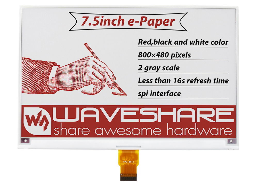

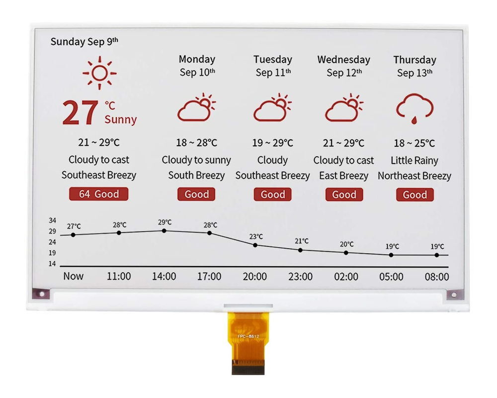

7,5-дюймовый экран на электронных чернилах E-Ink станет подходящей основой для часов с календарём и графическим прогнозом погоды или для самодельной электронной книги. При этом дисплей E-Ink расходует куда меньше энергии, чем ЖК-панель с подсветкой. А ещё он хранит изображение после отключения! Используйте дисплей на электронной бумаге там, где важно низкое энергопотребление, или когда обычному LCD-экрану не хватает читаемости и углов обзора.
Особенности дисплеев E-Ink
  • Ограниченная палитра: в данном случае — чёрный, белый и красный цвет без полутонов.
Начинка
Данный экран E-Ink обладает диагональю 7,5 дюймов и разрешением 800×480 пикселей. Изображение выводится в чёрном, белом и красном цвете без полутонов. У каждого пикселя есть только два состояния: включён и выключен. При обновлении изображения на экране происходит несколько циклов мерцания — не пугайтесь, это нормальное поведение дисплеев E-Ink.

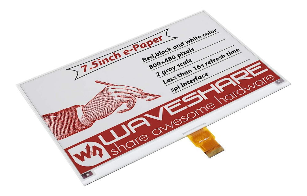

Экран поставляется в виде голой панели без аппаратного драйвера — в таком виде его можно встроить или наклеить на корпус устройства.
Дисплей E-Ink общается с управляющей платой через интерфейс SPI. Для быстрого старта рекомендуем взять контроллер E-Ink на ESP32 или ESP8266 — самодостаточные платформы для разработки в среде Arduino IDE.

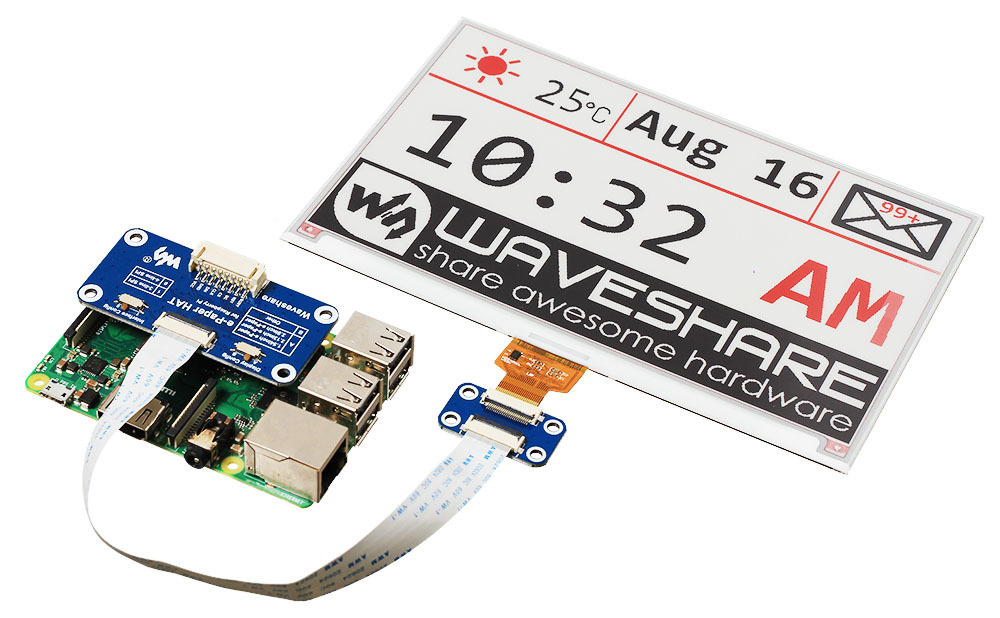

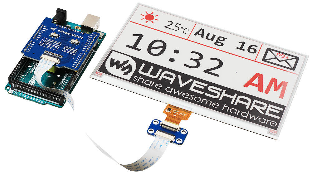

Для подключения экрана к Arduino используйте драйвер e-Paper Shield, а для Raspberry Pi подойдёт плата e-Paper Driver HAT.
Технические подробности и примеры работы вы найдёте в инструкции на нашей Wiki.
  • 1× Экран E-Ink
  • Модель: Waveshare 7.5inch e-Paper (B) V2 (SKU 13380)
  • Диагональ: 7,5 дюймов
  • Разрешение: 800×480
  • Цветность: чёрный, белый, красный (2 градации: 0% и 100%)
  • Полное время обновления: 16 с
  • Интерфейс: SPI
  • Напряжение питания: 3,3 В
  • Видимая область экрана: 163,2×97,9 мм
  • Размеры панели: 170,2×111,2×1,2 мм
