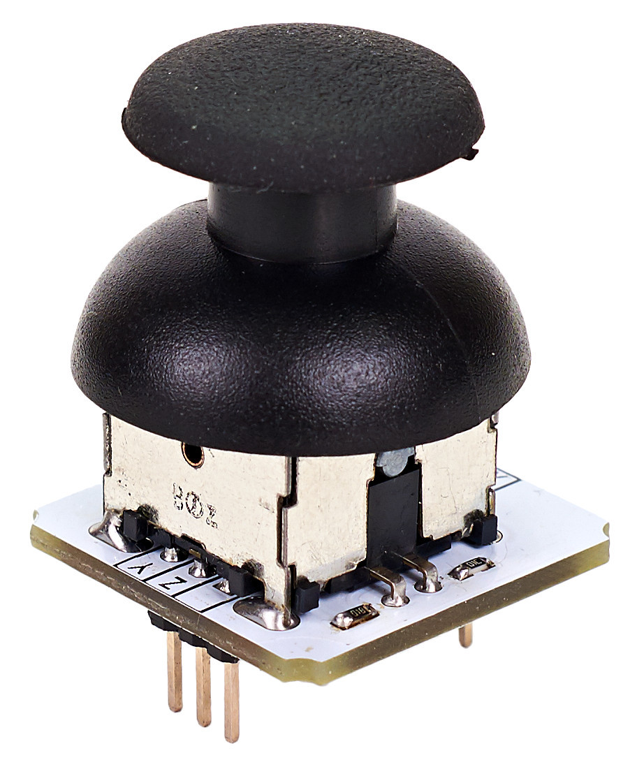

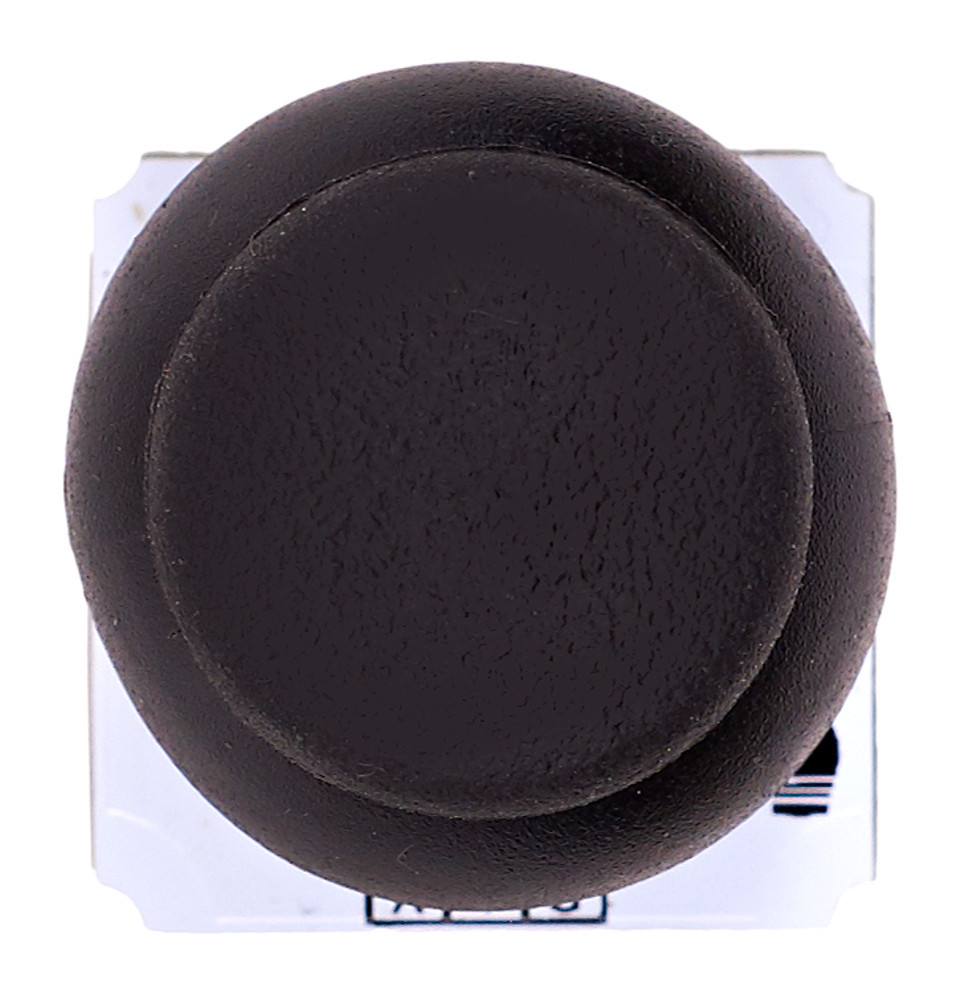

Джойстик сделает управление вашим устройством быстрым и удобным. Он отлично встанет на пульт управления роботом или навигации в меню дисплея умного дома. Модуль-джойстик схож с «грибочком» на манипуляторах PlayStation и XBox. Он комбинирует в себе двухосный джойстик и тактовую кнопку.
Показатели отклонения по каждой из осей поставляются в виде отдельных аналоговых сигналов, нажатие — цифровым сигналом.
В нейтральном положении аналоговый сигнал соответствует половине напряжения питания. При перемещении джойстика в одну сторону напряжение будет нарастать, а при движении джойстика в другую сторону — падать. Таким образом можно получать точное положение ручки джойстика и реагировать на угол наклона, а не только на сам факт наклона ручки.

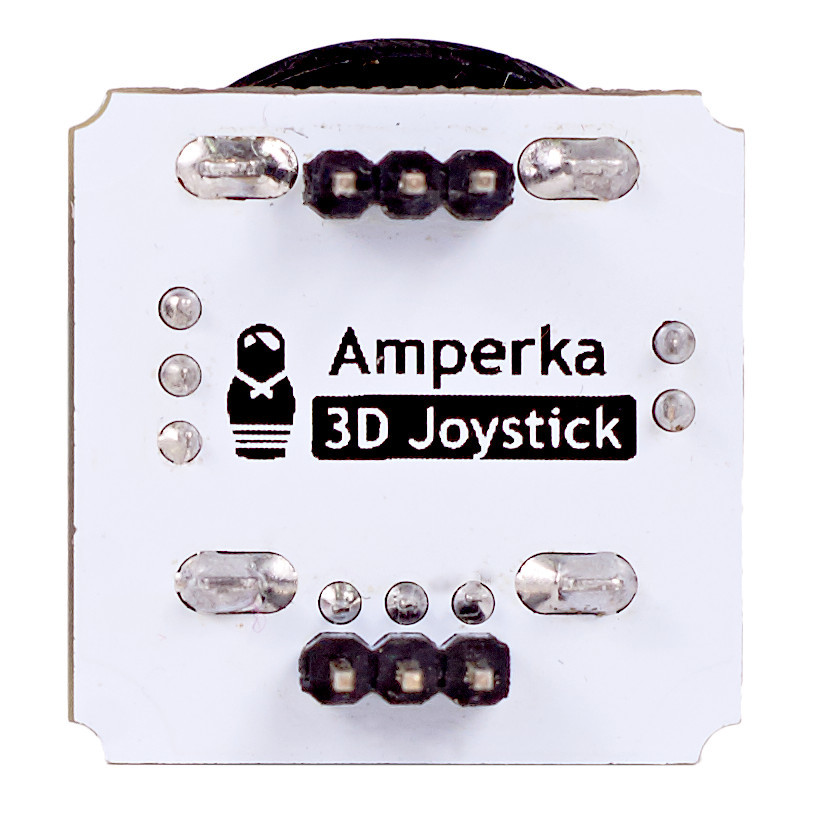

На модуле расположены два трёхконтактных разъёма. Один разъём используется для подачи напряжения и чтения положения по оси X. Другой — для чтения положения по оси Y и текущего состояния кнопки.

  • Напряжение питания: 3–5 В
  • Интерфейс по осям X, Y: аналоговый, линейный
  • Интерфейс кнопки: цифровой, бинарный
  • Габариты: 25,4×25,4 мм
