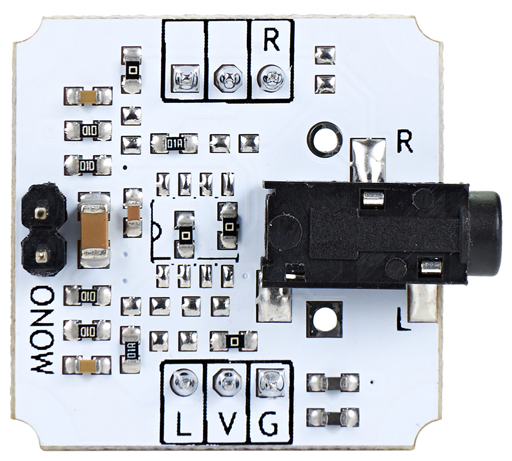

Собрать эквалайзер из светодиодной ленты или научить робота выполнять команды поможет модуль линейного аудиовхода. Подключить микрофон, музыкальный центр или компьютер легко — на модуле предусмотрен разъём под стандартный мини-джек.
Аудиосигнал в проводах — это переменное напряжение. Часть сигнала имеет положительное напряжение, а другая — отрицательное. Микроконтроллер может оцифровывать только положительное напряжение.
Модуль аудиовхода поднимает нулевое значение аудиосигнала до середины напряжения питания, и дальнейшие изменения напряжения происходят уже относительно этого значения — аудиосигнал оцифровывается полностью.
Модуль выполнен в одноюнитовом формате Troyka-модуля.
При подключении к Arduino и Iskra JS удобно использовать Troyka Shield. А если хотите избавится от лишних проводов — возьмите Troyka Slot Shield.
Модуль подключается к четырём пинам контроллера:
  • земля (G) — соедините с землёй микроконтроллера;
  • питание (V) — соедините с питанием микроконтроллера;
  • аудиовход левого канала (L) — подключите к аналоговому выходу микроконтроллера;
  • аудиовход правого канала (R) — подключите к аналоговому выходу микроконтроллера.
Входящий сигнал можно записывать в стерео режиме или, замкнув джампером контакты объединения каналов, передать сигнал сразу на два пина.
Источники звука подключаются к модулю через разъём TRS 3,5 мм (мини-джек).
  • Напряжение питания: 3,3–5 В
  • Режим работы: моно/стерео
  • Подкдлючение аудиоустройств: TRS 3,5 мм (мини-джек)
  • Температурный диапазон: −40…+85 °C
  • Габариты: 25,4×25,4 мм
