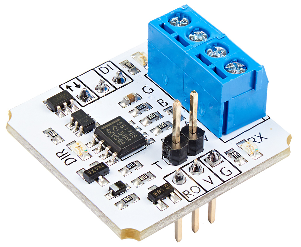

Соберите в одну сеть контроллеры, сенсоры и исполнительные устройства: датчики температуры и влажности, кнопки и потенциометры, светодиодные матрицы и серводвигатели. Сеть RS-485 работает с 32 модулями на расстоянии до 1200 метров — всего по двум проводам.
Объедините несколько Arduino или Iskra JS через модули RS-485 и разверните сеть интеллектуальных датчиков, свяжите системы умного дома и автоматизируйте полив на своих шести сотках.
Для обмена данными достаточно двух проводов — в их роли могут выступать жилы обычной витой пары. Сеть строится по схеме общей шины — все устройства последовательно подключаются к одной паре проводов.
Подключите вторую пару жил и модуль передаст питание на 40-50 метров. Зимой у уличного термометра не замёрзнет батарейка, не придётся обустраивать дополнительные розетки в теплице или гараже.
Особенности интерфейса
RS-485 (Troyka-модуль) работает в полудуплексном режиме. В таком случае в любой момент времени данные могут передаваться только одним узлом сети. Данные передаются сразу по двум проводам дифференциальным методом: бит информации кодируется разностью потенциалов между двумя проводами линии. Такой метод передачи существенно снижает уровень помех, т.к. они наводятся одинаково на оба провода и «не видны» при измерении разности потенциалов на этих проводах. Это позволяет общаться устройствам на расстоянии до 1200 метров.
Модуль выполнен в одноюнитовом формате Troyka-модуля.
Управляющая плата определяет модуль как последовательный интерфейс. Подключайте RS-485 к управляющей электронике с помощью двух трёхпроводных шлейфов. При подключении к Arduino и Iskra JS удобно использовать Troyka Shield. А если хотите оставить только сигнальные провода — возьмите Troyka Slot Shield.
Модуль физически совместим с breadboard’ом.
  • Контакт RO модуля подключите к контакту RX целевого устройства
  • Контакт DI модуля подключите к контакту TX целевого устройства
  • Контакт V подключите к контакту питания 3.3 — 5 В
  • Контакт G подключите к земле
  • Контакт ↑↓ используйте для выбора режима модуля — приёмник или передатчик.
  • Напряжение питания: 3,3–5 В
  • Потребляемый ток: 10 мА
  • Максимальное расстояние связи: 1200 м
  • Максимальное количество узлов в сети: 32
  • Интерфейс: последовательный порт (UART)
  • Чип RS-485: SN65176BDR (MAX485)
  • Габариты: 25,4×25,4 мм
