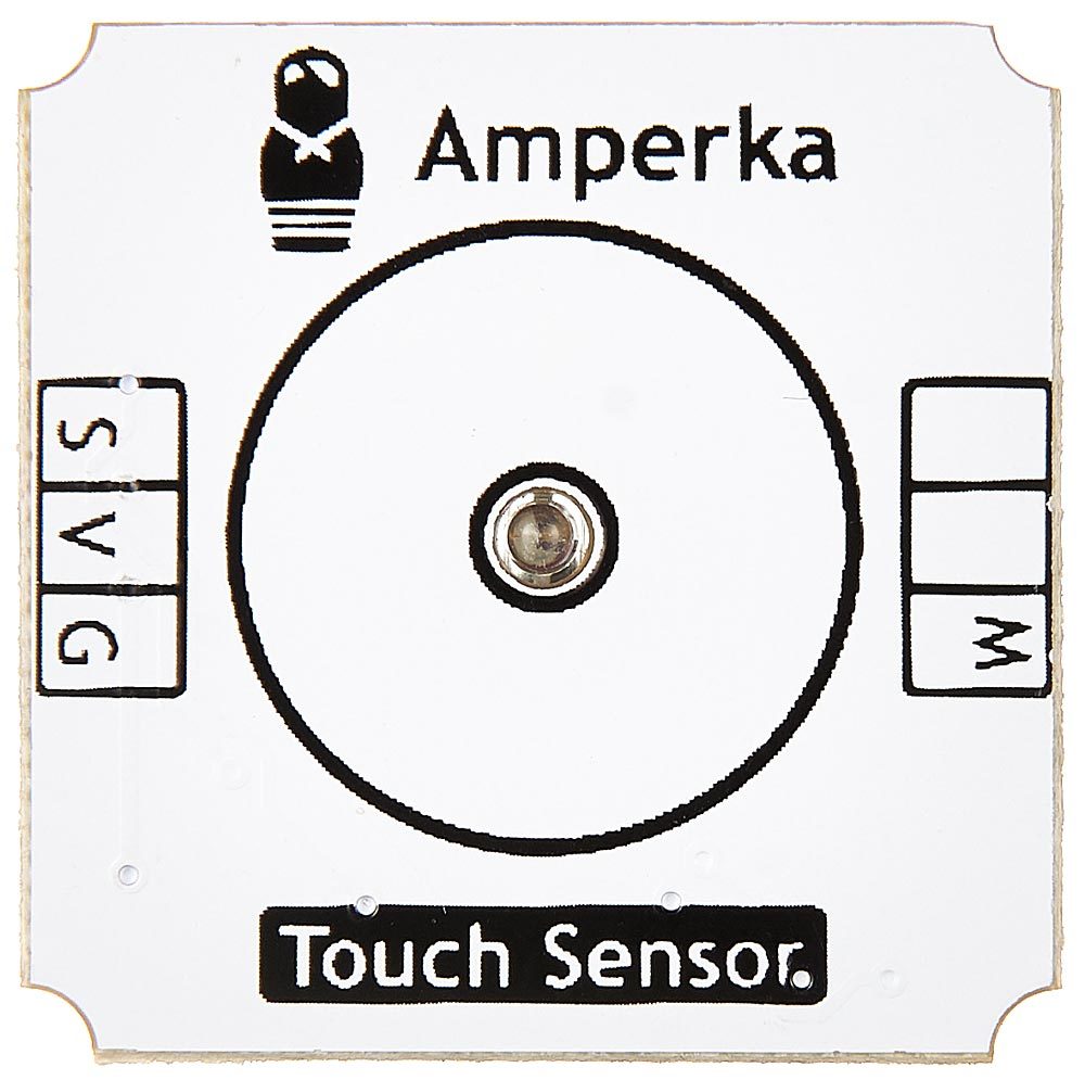

Система определения прикосновения состоит из чувствительного элемента, блока измерения ёмкости датчика и логической схемы, реагирующей на изменение ёмкости при приближении объекта.
В качестве чувствительного элемента используется токопроводящий контур на лицевой части модуля.

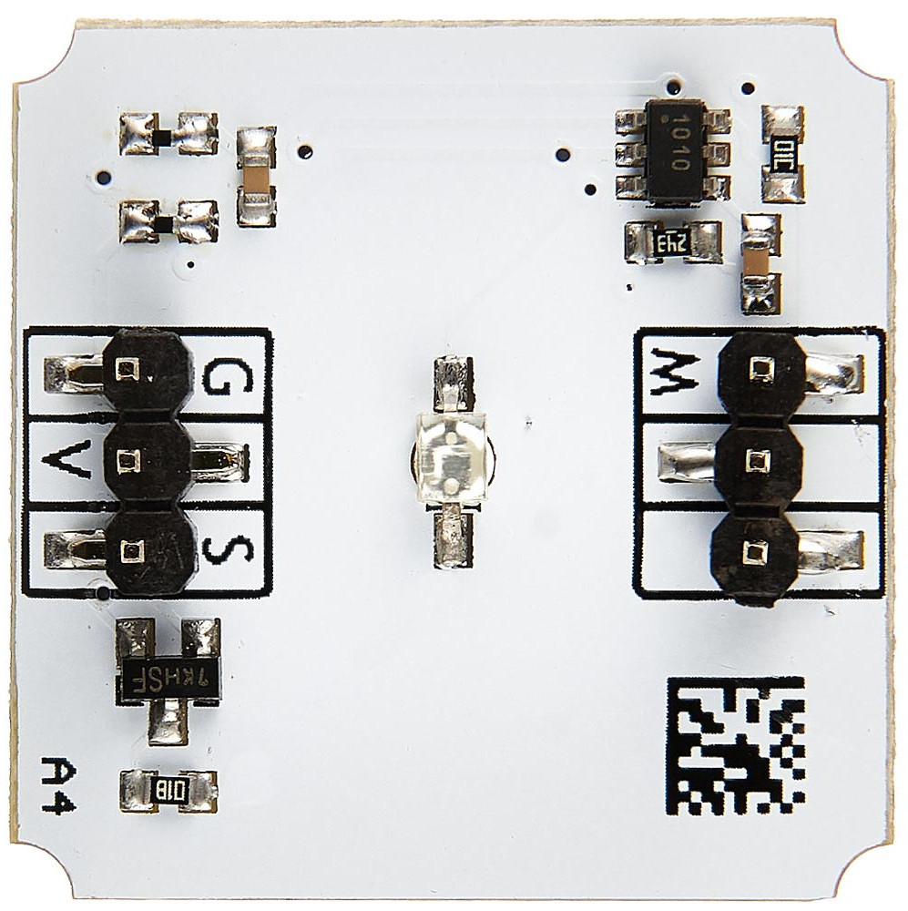

Логика построена на базе микросхемы AT42QT1010. Она отвечает за автоматическую калибровку датчика. Калибровка занимает примерно полсекунды и выполняется сразу после появления питания на модуле. Кроме того, микросхема фильтрует значения, компенсирует дрейф ёмкостного датчика и корректирует работу устройства при изменении температуры и влажности окружающей среды.
При каждом срабатывании сенсора загорается яркий красный светодиод. Это поможет при отладке проекта и пригодится для создания интерактивных панелей управления.
Сенсорный модуль по своей сути аналогичен цифровой кнопке. Пока кнопка нажата, датчик отдаёт логическую единицу; когда кнопка не нажата — логический ноль.

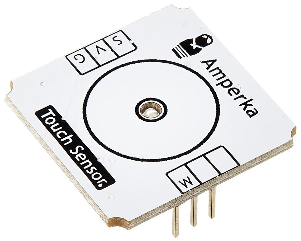

В простом варианте модуль подключается к управляющей электронике как простая кнопка — одним трёхпроводным шлейфом.
Для этого используется левая группа контактов:
  • Контакт S — сигнальный пин, подключаемый к цифровому входу контроллера.
  • Контакт V — питание. Подключается к линии питания 3,3—5 В.
  • Контакт G — подключается к земле.
В правой группе контактов используется только один пин — M. Он переключает режимы работы модуля. Две оставшиеся ноги используются для надёжной фиксации модуля на Troyka Slot Shield.
При подключении к Arduino удобно использовать Troyka Shield. Шлейфы для подключения лежат в коробке с сенсором.
Пины модуля сделаны с шагом 2,54 мм, поэтому с ним будет удобно работать на breadboard’ах.
