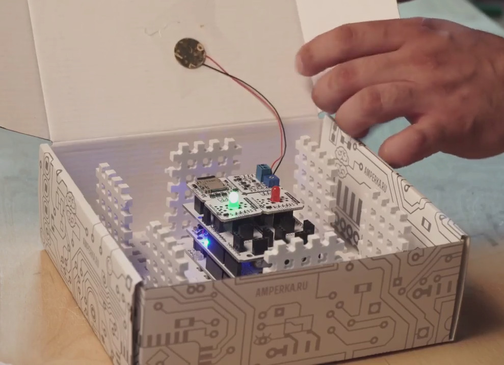

Соберите продвинутую систему мониторинга серверной стойки, сделайте секретный кодовый замок или повысьте надёжность охранной сигнализации. Одноюнитовый Troyka-модуль с выносным пьезо-датчиком пригодится в любом из этих проектов.
Сенсор вибрации улавливает даже незначительную деформацию пьезо-диска и выдаёт аналоговый сигнал, пропорциональный её силе.
Для регулировки чувствительности мы предусмотрели на модуле подстроечный потенциометр. Он пригодится, если вам понадобится изменить чувствительность сенсора или изменить порог срабатывания устройства не трогая прошивку.
Пьезодатчик вибрации
В качестве чувствительного элемента выступает выносной пьезо-диск. Это тонкая пластинка из латуни, на которую нанесён слой цирконата-титаната свинца. Такое покрытие обладает ярко выраженными пьезо-эффектом — при сжимании такого материала на разных концах проводника возникает напряжение, пропорциональное силе воздействия на датчик.
Сенсор подключается к модулю через винтовые клеммы. Усилитель поднимает нулевое значение переменного сигнала пьезо-диска до середины напряжения питания, и дальнейшие изменения напряжения происходят уже относительно этого значения. Поэтому микроконтроллер может оцифровывать сигнал полностью, без потери отрицательной полуволны.
